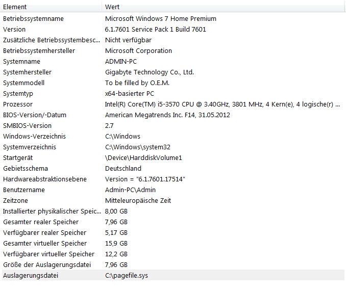

Ich habe das motherboard GIGABYTE GA-Z77-D3H und eine neue geforce gtx 1050ti.
Mein Bild bleibt jedoch schwarz. Meine Vermutung ist das mein Netzteil zu schlecht ist, aber nach einem Gespräch mit einem Kumpel gehe, ich mal seinem Verdacht nach, das die Karte zu gut/modern ist. (Meine PC Daten kommen noch per Bild) Danke für eure Antworten :)
Du hast die bios Version F14 installiert. Es gibt eine Version F22 für dein Board.
Damit denke ich geht auch die neue Grafikkarte
Ja habe ich... haha das war ein Hexenwerk.
OB ich die neueste Version habe weiß ich nicht. Wo kann man das nachschauen bzw. Updaten?
Neues Bios raufschmeißen, und es sollte wieder gehen ( http://www.gigabyte.de/Motherboard/GA-Z77-D3H-rev-10#support-dl ) Achtung!: Überprüfe bitte ob die Revisionsnummer passt. Du hast aktuell F14 drauf, F23b ist aber das aktuellste.
Danke werde ich gleich mal ausprobieren. Ich melde mich wieder

Bin jetzt auf Motherboard gegangen und dort auf Bios. Wie geht es weiter?

dann halt die aktuellste BIOS Version laden, entpacken und die entpackten Dateien auf nen leeren Fat32 formatierten Stick verschieben, dann im BIOS oder beim PC start Q-Flash ausführen
Kennt ihr ein Video für Dummies wie mich in dem das erklärt wird? Mit bios habe ich gestern meine Erfahrungen gemacht..
