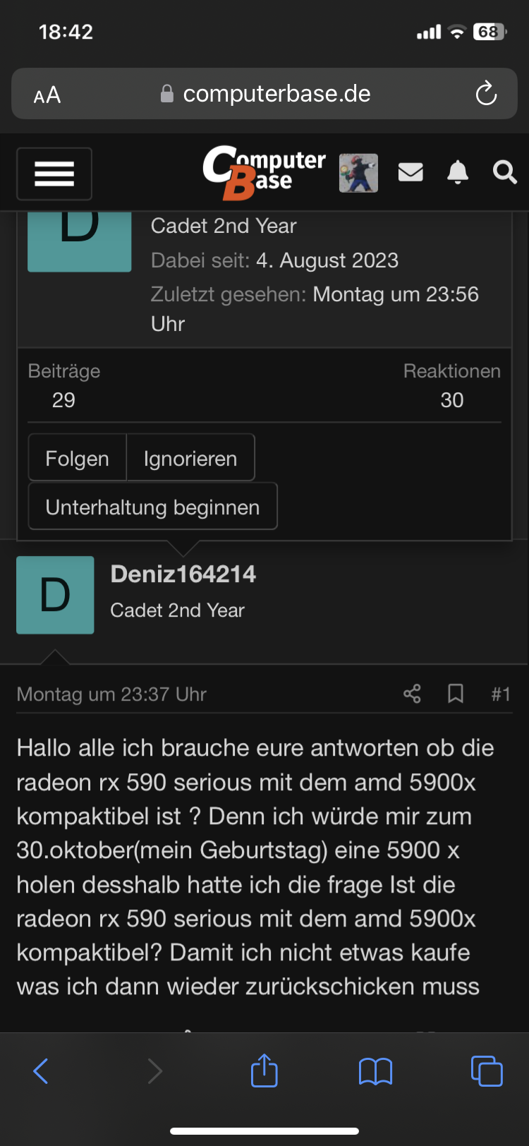

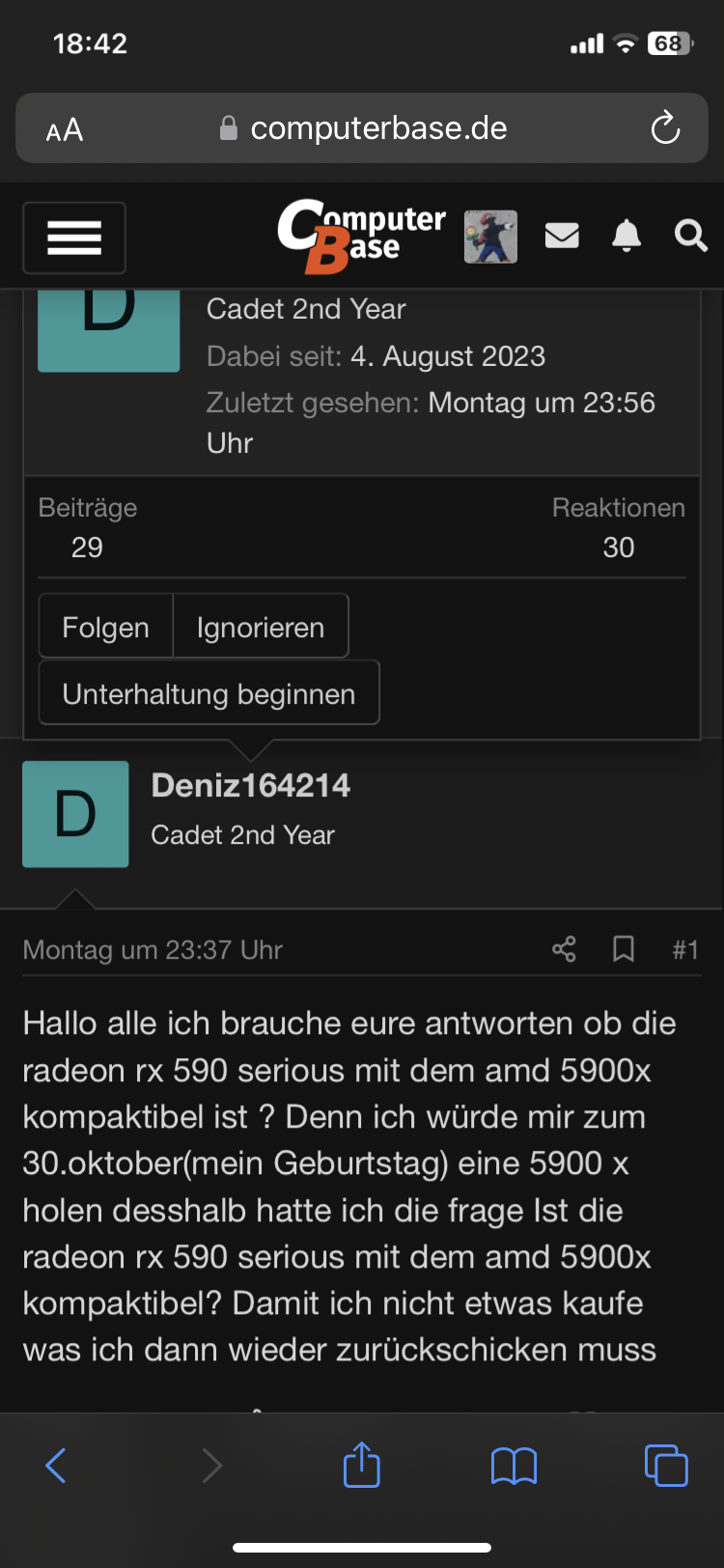

Ist die radeon rx 590 serious mit dem amd 5900x kompaktibel?
