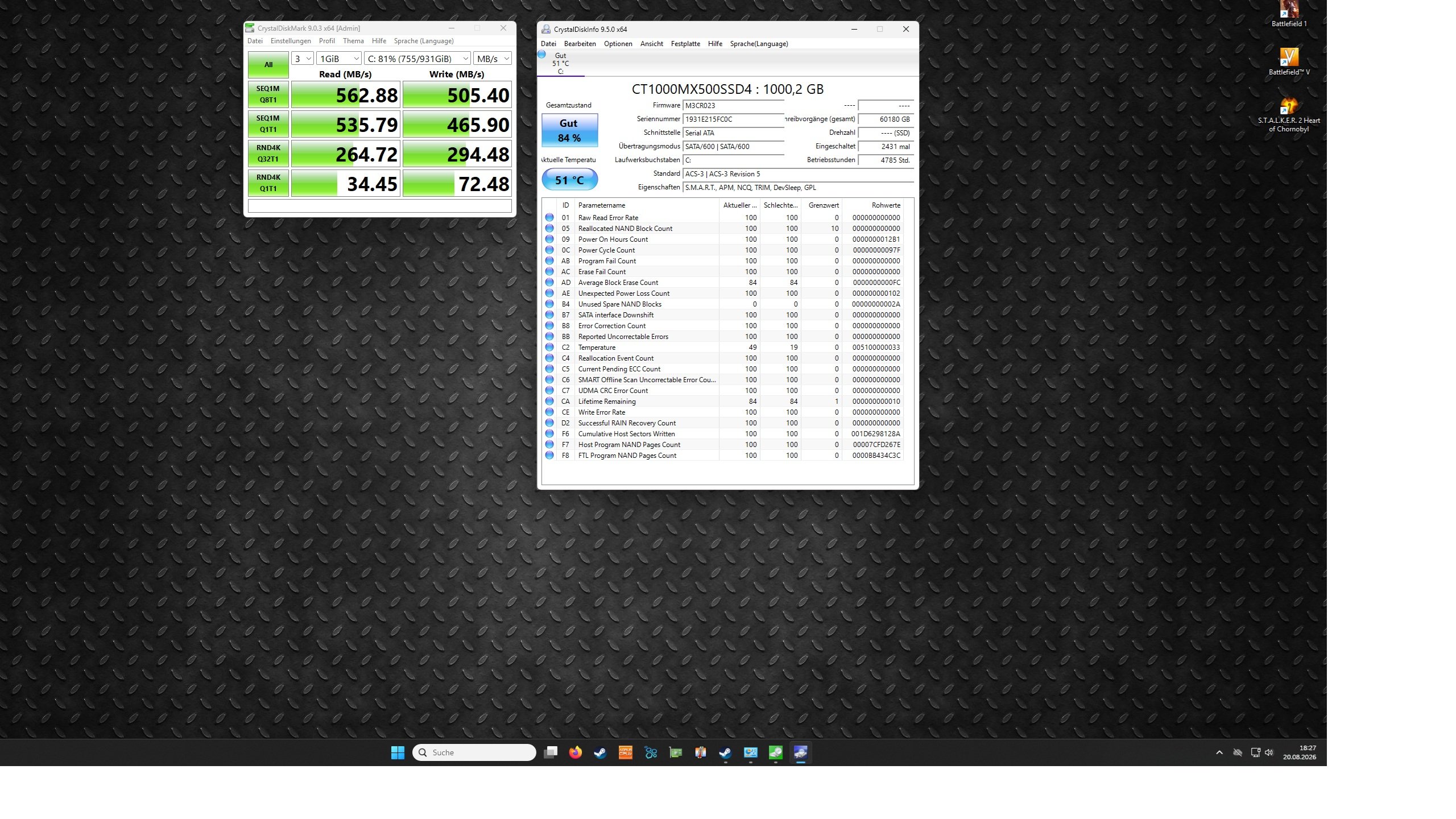

Hallo Computerbase,
Ich habe meinen Rechner schon ca 7 Jahre,vieles wurde gewechselt,aber die SSD bisher gar nicht.
Ich kenne mich mit SSDs auch so gar nicht aus und frage mich wie lange das teil so durchhält.
Ich habe mir mal CrystalDiskInfo und CrystalDikskMark runtergeladen und einfach mal gestartet,aber ich blicke
da nicht durch und weiß nicht ob das normale Werte sind oder obs ein Problem gibt?!
Handelt sich um eine MX500 1 TB
Moin,
die sieht gut aus, bisher keine Fehler in Richtung Error count, kannst sie also einfach weiterbetreiben :-)
Bei bisher einer von insgesamt 5 eingesetzten SSDs der MX 500er (alle mit 1TB) hatte ich nur bei der allerersten, die ich mir direkt nach erscheinen dieser SSD gekauft hatte einen Error. Alle anderen laufen problemlos, teilweise schon etliche Jahre :-) In diesem PC als Systemplatte.
Ciao, Radulf
Reaktionen: Benni82

Ich denke die ist völlig ok. 360 TB schreibleistung sollte die SSD nach Datenblatt schaffen. Nicht ganz 59TB sind schon beschrieben worden. Das ergibt dann wohl die 84%.
Reaktionen: Benni82
Wenn du ein Backup deiner Daten hast, dann musst du dir keine Sorgen machen. Wie lange eine SSD durchhält kann dir keine Software verraten, sondern lediglich einen Hinweis geben. Auch eine SSD die von den Werten her gut aussieht kann dir morgen sterben.
Reaktionen: TomTDooley und Benni82

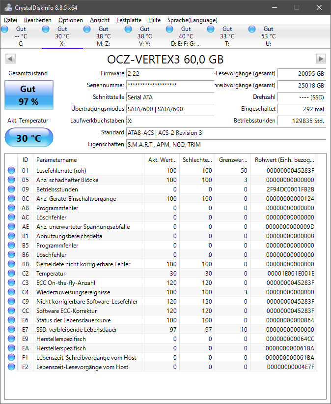

true, wie man an meiner OCZ sieht, die als Eintagsfliege verschrien war trotz nicht erreichter Schreibgrenzen und dennoch:
Reaktionen: Corpus Delicti
Wird zwar ganz anders berechnet, aber auch so kommt ganz gut hin ;-) Crucial-SATA-SSDs haben typisch einen ziemlich hohen WAF und hier (WAF ca. 4,2+) wurde TBW wirklich gut getroffen. :daumen:
Zur eigentlichen Berechnung: siehe die FW (23-er FW bedeutet: ist noch eine der ersten Versionen von 2018) -> die hatten einen Micron B16a NAND Flash, mit 1500 P/E Zyklen spezifiziert (siehe hier, etwas runterscrollen). Restlife %% werden anhand von dem 173er Parameter "AD" ausgerechnet ->
Wert "FC" bedeutet (HEX->DEC): 252 P/E Zyklen, die SSD wurde also 252 Mal komplett beschrieben, sprich: 59TB Host-Writes sind in 252TB NAND-Writes resultiert (daher WAF ~4,2+).
252*100/1500 = 16,8% Verscheiß, wird also schon sehr bald 83% Restlife anzeigen. :cool_alt:
Reaktionen: Radulf und Corpus Delicti
