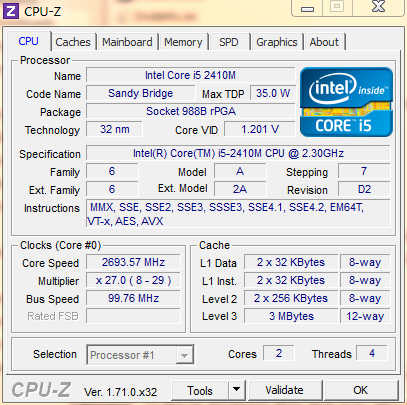

Vor lauter Angebotsflut blick ich langsam nicht mehr durch.
ein I5 auf einem HM 65 Mainboard in einem Notebook soll ausgetauscht werden.
Zur Wahl steht ein
Intel Core i7-2620M
mit dem Socket
988-pin micro-FCPGA
Passt dieser bei mir drauf?
Meine Angaben siehe Bild.
Danke

Das kann niemand beantworten.
Es hängt rein vom Notebook ab (BIOS, Spannungsversorgung, Abwärme). Wenn du ein Notebook hast bei dem man diese CPU auch kaufen konnte, dann vielleicht, aber auch nur vielleicht.
Schon die höhere Abwärme die so ein Quadcore verursacht macht die Idee zweifelhaft.
Wird dir der Notebook-Hersteller beantworten können. Denn die CPU muss vom Notebook (UEFI/ BIOS) erkannt und entsprechend unterstützt werden. Ist das nicht gegeben funktionieren z.B. die Energiespareinstellungen wie Taktabsenkung im Idle nicht, ebenso auch die Absenkung der VCore im Idle.
Auch muss ggfs. das Kühlsystem entsprechend ausgelegt sein.
All dies kann dir nur der Support des Notebook-Herstellers beantworten.

Wichtig wäre erst einmal, ob die CPU überhaupt auswechselbar ist (ich denke nicht), denn in den meisten Notebooks ist diese fest verlötet und lässt sich nicht austauschen.
Intel-CPUs der i-M Serien sind eigentlich immer gesockelt.

Blösinn. Bei den meisten Notebooks sind die CPU´s gesockelt. Erst seit dem es ULV Notebooks gibt, ist es "Mode", das CPU´s gelötet sind. Aktuell kann man es recht gut am Namen der CPU erkennen. So sind Intel CPUs der H Serie (i5-4210H, i7-4710HQ etc) stets gelötet, CPU´s der M Serie (i5-4210M, i7-4710MQ etc) sind stets gesockelt. Es gibt allerdings da Ausnahmen, denn in Subnotebooks werden solche CPU´s auch gerne mal gelötet.
@Badly um welches Notebook handelt es sich ?
Also ich gehe davon aus, das der i7 laufen wird, aber einen grossartigen Unterschied wirst du nicht bemerken... Es seih denn, du nutzt Programme, welche stets die CPU Vollast nutzen. Denn der von dir rausgesuchte i7 ist auch nur ein Dual Core Prozessor. Erst die Prozessoren mit einem "Q" im Namen sind Quad-Core Prozessoren.
Du musst für den CPU Wechsel das komplette Gerät zerlegen, das ist auch nicht jeder mans Sache :D
