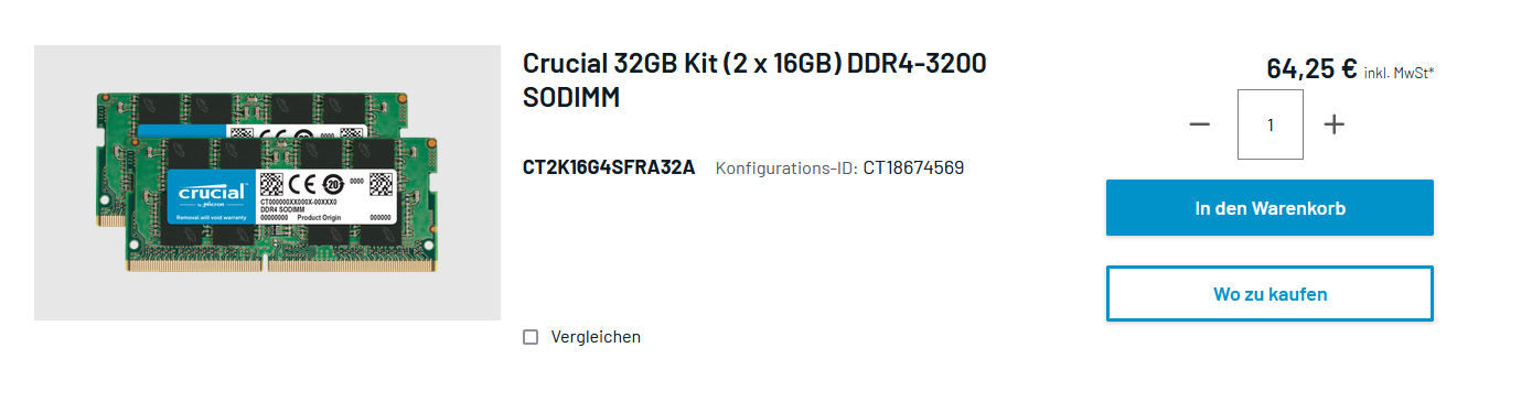

Wenn du jetzt RAM neu kaufen willst für das Gerät, 32GB,
würde ich dir die:
Crucial 32GB Kit (2 x 16GB) DDR4-3200 SODIMM
[CT2K16G4SFRA32A]
empfehlen.
Crucial war schon immer das kompatibelste und hat immer Micron Chips.
Und wie oben schon gesagt, die haben auch ein SPD Profil v. 2666 und 2933 -MHz,
bei Jedec konformen Timings @ 1.2V.
Lass RAM mit XMP sein bei dem Gerät, hier sind Probleme vorprogrammiert.

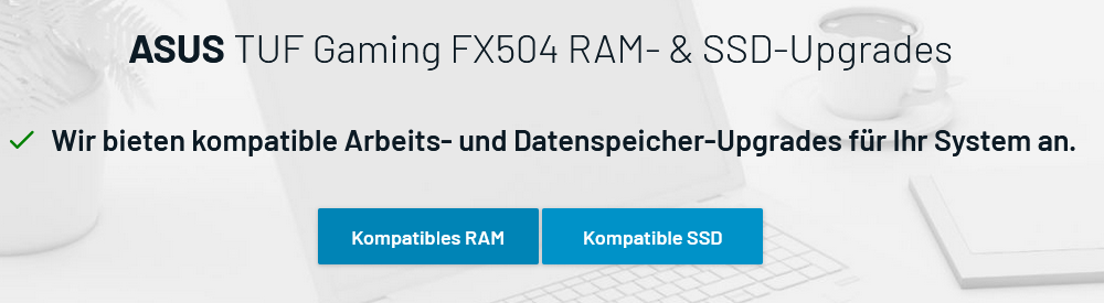

Nickel schrieb:
Crucial hat den RAM auch auf ihrer "QVL" für dein Gerät
Ok, dann kannst du bedenkenlos zuschlagen :)
? :) Das kann ich hier nicht entdecken. Nur ein Bild welches auf eine Lücke zwischen 1300 und 1366 MHz verweist. Edit: In dem verlinkten Thread im 2. Post - meinst du den? - sehe ich in der Tat 2666 und 2933, wobei es mir nicht offensichtlich war, auf welchen der RAMs sich bezogen wurde:
Aus der Artikelbeschreibung deines RAMs:
3200MHz RAM kann auf 2666MHz heruntertakten, wenn die Systemspezifikation nur 2933MHz oder 2666MHz unterstützt

Nickel schrieb:
Crucial hat den RAM auch auf ihrer "QVL" für dein Gerät,
Danke, diese Website hatte ich schonmal anfangs gefunden. Allerdings war ich mir nicht der "QVL" bewusst. Also...dass es so offiziel ist, und ob es also 100% funktionieren würde, (EVTL ja z.B. langsamer als eine original 2666er) ...und, wie in Post 2 ja auch verlinkt... da es manchmal nicht mit höheren Takten ginge. Der "QVL" hinweiß, soweit ich jetzt gelesen habe und weitere Bemerkungen aus mehreren Quellen zu Crucial/Micron, die ich sich alle zu bestätigen scheinen, machen das ganze jetzt recht sicher gegenüber G.Skill.
Ich werde mich aber jetzt bald noch damit beschäftigen, ob die 24 GB nicht noch machbar sind.

S.Kara schrieb:
3200 CL22 = 13,75 ns, (Crucial) => Mit Bios-Begrenzung: 2666 CL22 = 16,5 ns ! Das sind ca. 50% mehr ReaktionsZeit als die Fury. Bei Möglichkeit höhere Begrenzung (siehe Post13 von Nickel) 2933 CL22 = 15ns (+33%)
2666 CL16 = 11,25 ns (Kingston Fury)
Der Vollständigkeit halber, habe ich es nochmal angepasst. (also: Zitat von vorhin nochmal editiert)
