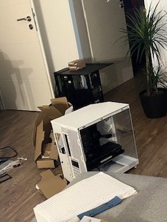

Hallo Freunde,
ich habe nicht gewusst wie ich dieses Thema genau nennen sollte, daher erkläre ich nochmal.
Ich habe mir ein neues Gehäuse zugelegt und zwar das NZXT H6 Flow.
Dazu habe ich mich auch noch für eine neue AIO entschieden (Arctic Liquid Freezer III) und musste auf schmerzhafterweise erfahren, dass sie gar nicht auf mein Sockel passt.
Also, ich habe das ASUS ROGSTRIX z370F-Gaming mit LGA 1151 Sockel und möchte gerne wissen was ich am besten mache.
Muss ich wenn ich mir ein neues Mainboard hole auch eine neue CPU und RAM holen?
da ja der Sockel sich dann ändert?
Und den RAM da ich ja jetzt DDR4 habe und ich dann ein neueres Mainboard hole mit DDR5 wird mein RAM da noch funktionieren?
Und ich weiß, dass es auch einen Arctic Freezer II gibt die mit dem meinem Sockel Kompatibel wäre aber habe mich gegen die entschieden.
Habt ihr da ein Mainboard was ihr empfehlen könnt bzw. kann mir jemand in Kurzfassung die unterschiede bei den Mainboard erklären?
Lasse es erstmal so stehen.
