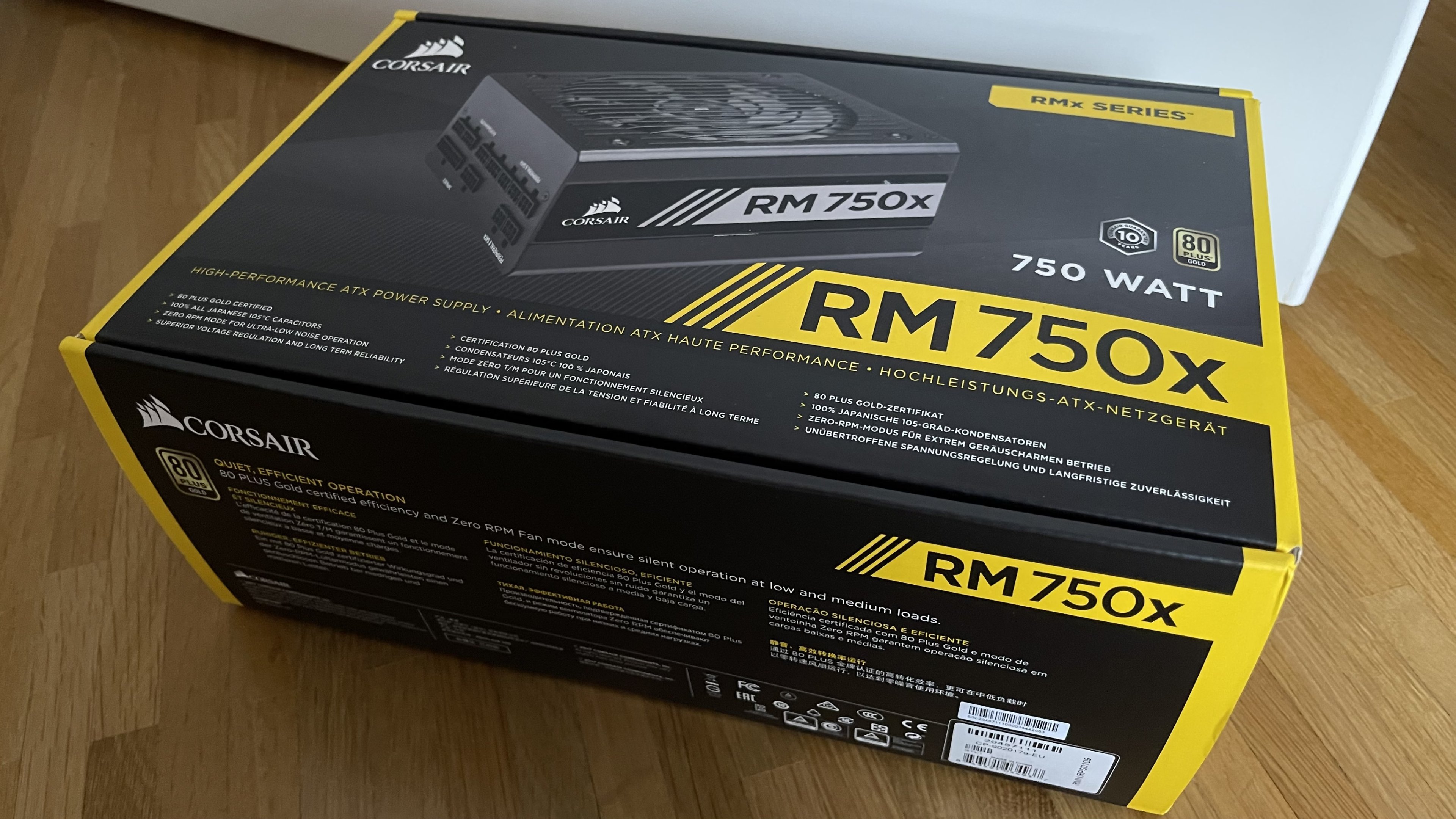

Hi,
ich würde gern ein neues Stromkabel an meine 4090 packen. Ich habe das Netzteil wie im Bild, und bin unsicher, ob das ein sogenanntes Typ 4 Netzteil ist.
Werde aus den Angaben bei Corsair nicht schlau.
Beste Grüße

Achtung, es ist das ältere Corsair RMx Series 2018 RM750x https://geizhals.de/corsair-rmx-series-rm750x-2018-cp-9020179-eu-a1777727.html.
Nicht das neuere Corsair RMx Series 2021 RM750x.
Spielt an dieser Stelle aber keine Rolle, denn die PCIe-Pinbelegung ist bei Type3- und Type4-Kabeln gleich,
lediglich die Pinbelegung des 24-Pin Kabels für das Mainboard wäre unterschiedlich.
Wenn es um ein Kabel mit 12VHPWR-Anschluss geht, wären folgende kompatibel:
Corsair CP-8920284 https://geizhals.de/corsair-psu-cable-type-4-600w-pcie-5-0-12vhpwr-cp-8920284-a2818819.html (nicht gesleeved) oder
Corsair CP-8920331 https://geizhals.de/corsair-psu-cable-type-4-600w-pcie-5-0-12vhpwr-cp-8920331-a2857847.html (gesleeved)
