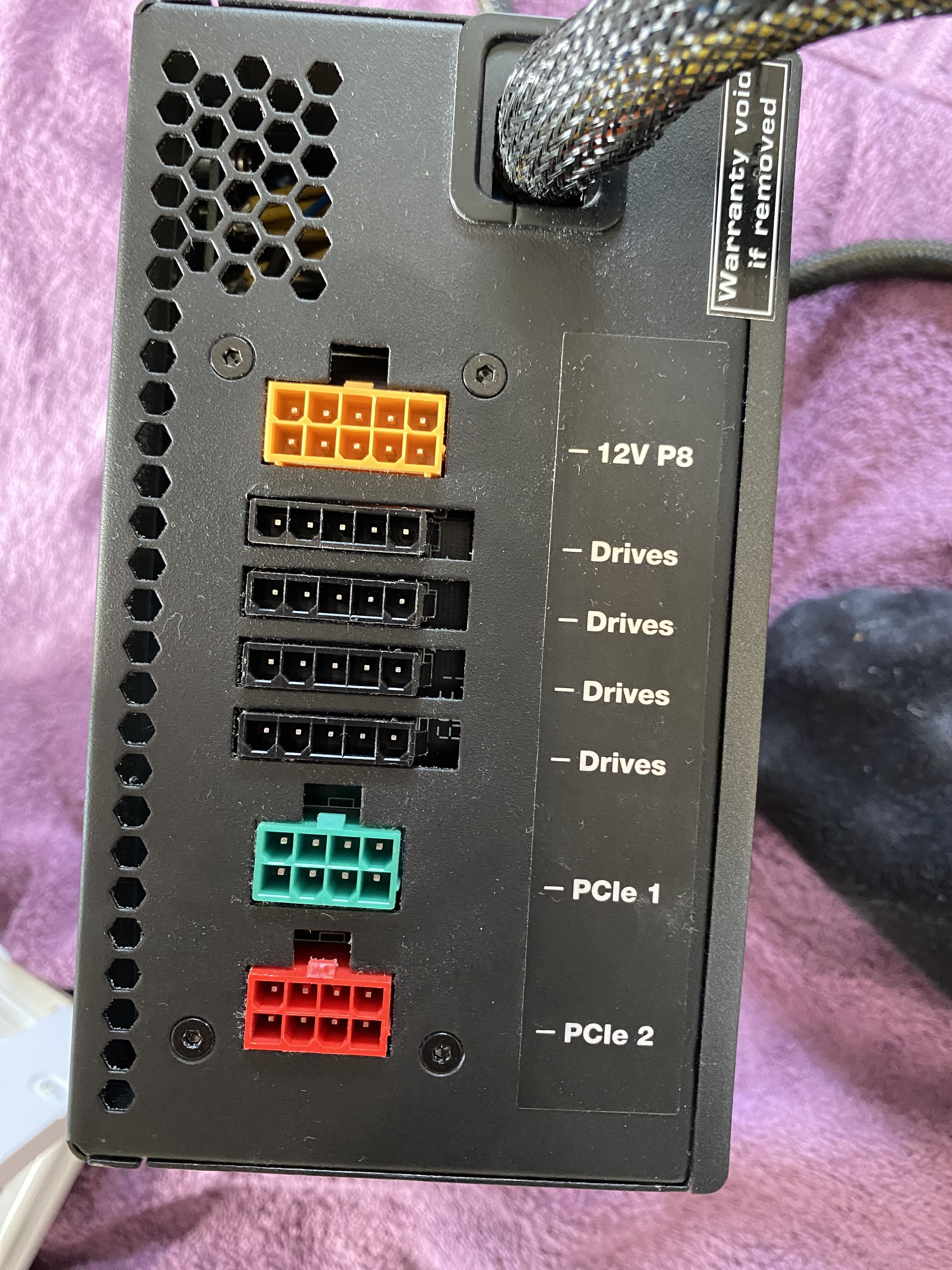

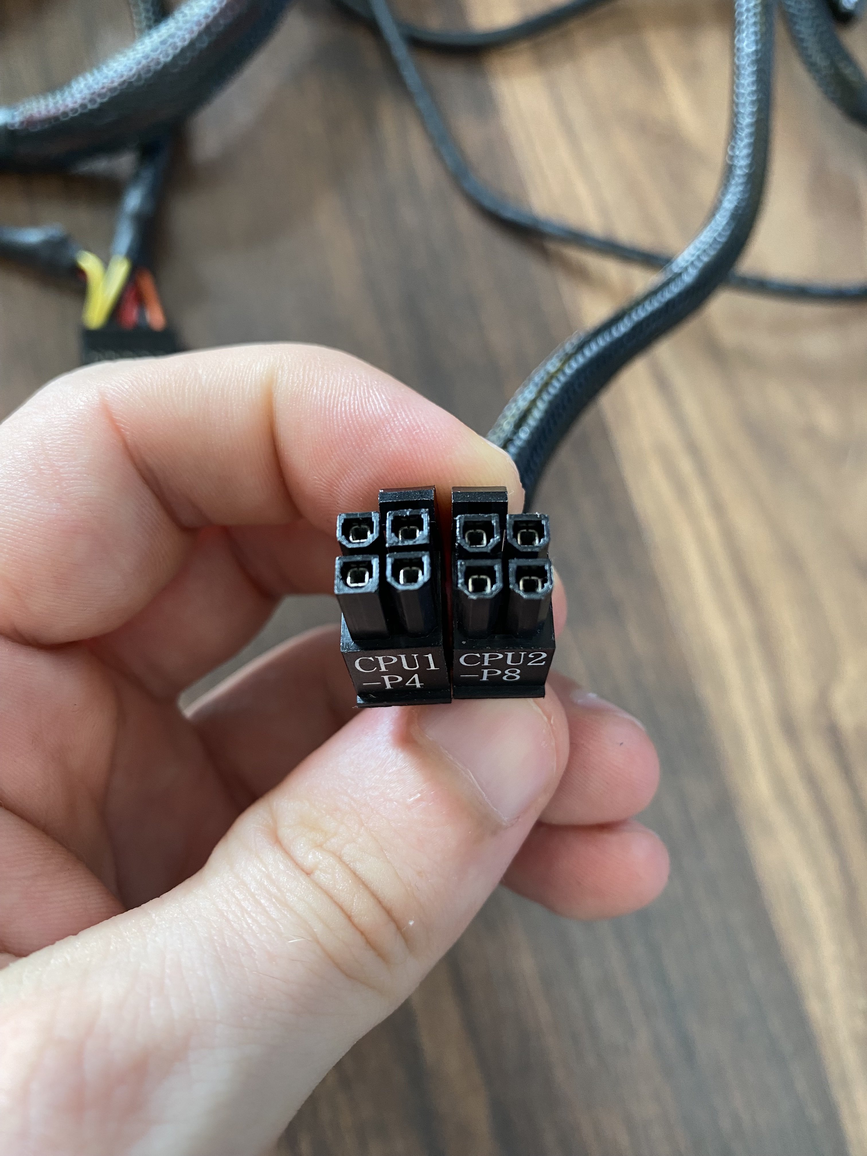

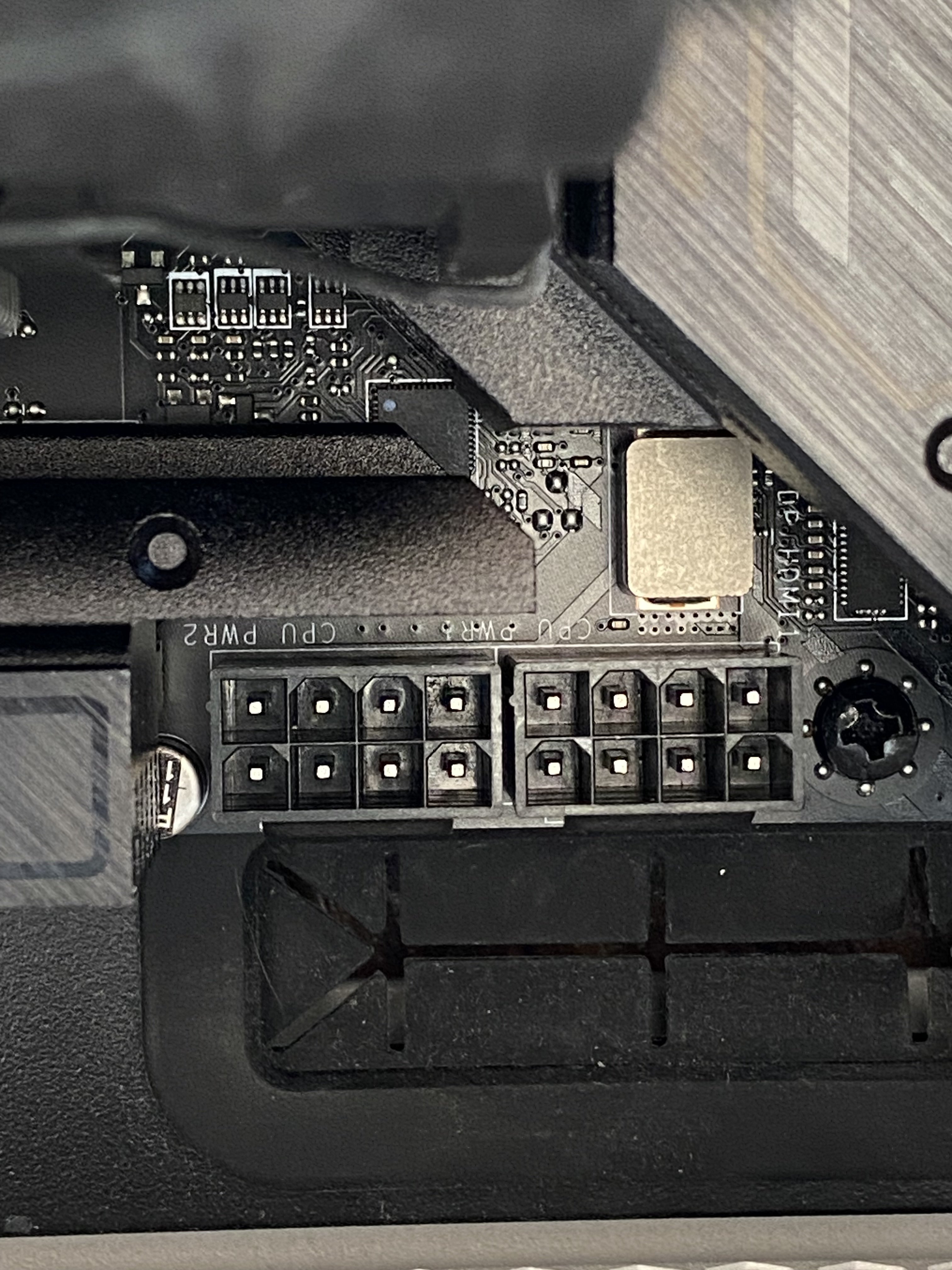

Ich bin aktuell dabei meinen PC aufzurüsten und bin auf ein Problem gestoßen.
Beim Verkabeln fiel mir auf, dass der Stecker vom alten Netzteil (bequiet E9) anders ist als die Buchse auf dem neuen Mainbord (MSI MAG B650 Tomahawk Wifi).
Jetzt bin ich etwas verwirrt, weil online bei beiden Mainboards (alt MSI B450 Gaming Plus & neu) als Verbindung EPS12V stand, aber jetzt weicht die Steckverbindung ab.
Brauch ich ein neues Netzteil oder kann ich einfach ein passendes 12V P8 Kabel kaufen?

Dass passt, dei beiden zuusammen, so wie du sie auff dem Foto hälst, ergeben nen 8Pin. einfach in einen Der beiden Ports (oder im Hanndbuch nachsehen, ob einer bevorzugt wird) stecken, fertig.
Wenn du nicht nen überhunrigen Prozessor hast oder Übertaktest, sollte das reichen.
Naja das E9 ist inzwischen 12!! Jahre Alt... alleine deswegen solltest du dir ein neues Netzteil zulegen.
Ansonnsten ist P4/P8 = EPS12v, nur das die Pins etwas anders sind...
Edit: P4 ist ein Consumerstd. gewesen, EPS12V kommt aus dem Serverbereich, um Kompatibel zu sein hat man sich vor vielen Jahren dazu entschlossen den Kombistecker P4/P8 einzuführen, dieser ist Pinkompatibel zum EPS12v Stecker und lässt sich aufsplitten für P4 Systeme... Denn viele "Highendboards" haben dann angefangen einfach den EPS12V Stecker aus dem Serverbereich zu übernehmen weil die CPUs Stromhungriger auf der 12V Schiene wurden...
Nochmal der Hinweis @Artyl bitte überlege ob ein Neukauf des Netzteils nach ~12 Jahren nicht langsam mal Sinnvoll ist ;-)

Danke für die schnelle Antwort. Passt es auch wenn die abgeschrägten und viereckigen Verbindungen unterschiedlich sind?
@Artyl:
4/8pin ist 4/8pin und abgerundeter stecker passt in eckige buchse.
auch von mir: das bald 12 jahre alte gruppenregulierte E9 darf dann mal ersetzt werden.
Reaktionen: cosmo45, Dr. McCoy und Artyl
Ehrlich gesagt, ist mir das bis heute nicht aufgefallen. Hab schon diverse Rechner mit solchen "Problemen" Zusammengebaut, hab nie Probleme gehabt, Außerdem hast du bei neuen Netzteilen, u.U. bis heute die mmöglichkeit den 8Pin zu splitten...
Aber ja, ein neues Netzteil, wie meine Vorredner schon sagten, währe wirklich mal angeraten, allein vom wirkungsgrad her...
