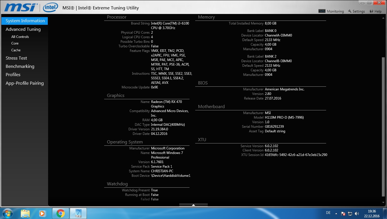

ich würde gern meiner CPU etwas mehr Performance entlocken , ich habe mäßig Erfahrung damit , kenne aber den groben Ablauf.
Vor kurzem hatte ich noch eine AMD Black CPU die lies sich sehr leicht Übertakten.
Bei der Intel Cpu ist mein Problem das ich anscheinend den Systemtakt überhaupt nicht erhöhen kann, der ist Fix bei 100Mhz.
Gibt es evt. trotzdem eine Möglichkeit? Vielleicht eine art Freischaltung im Bios?

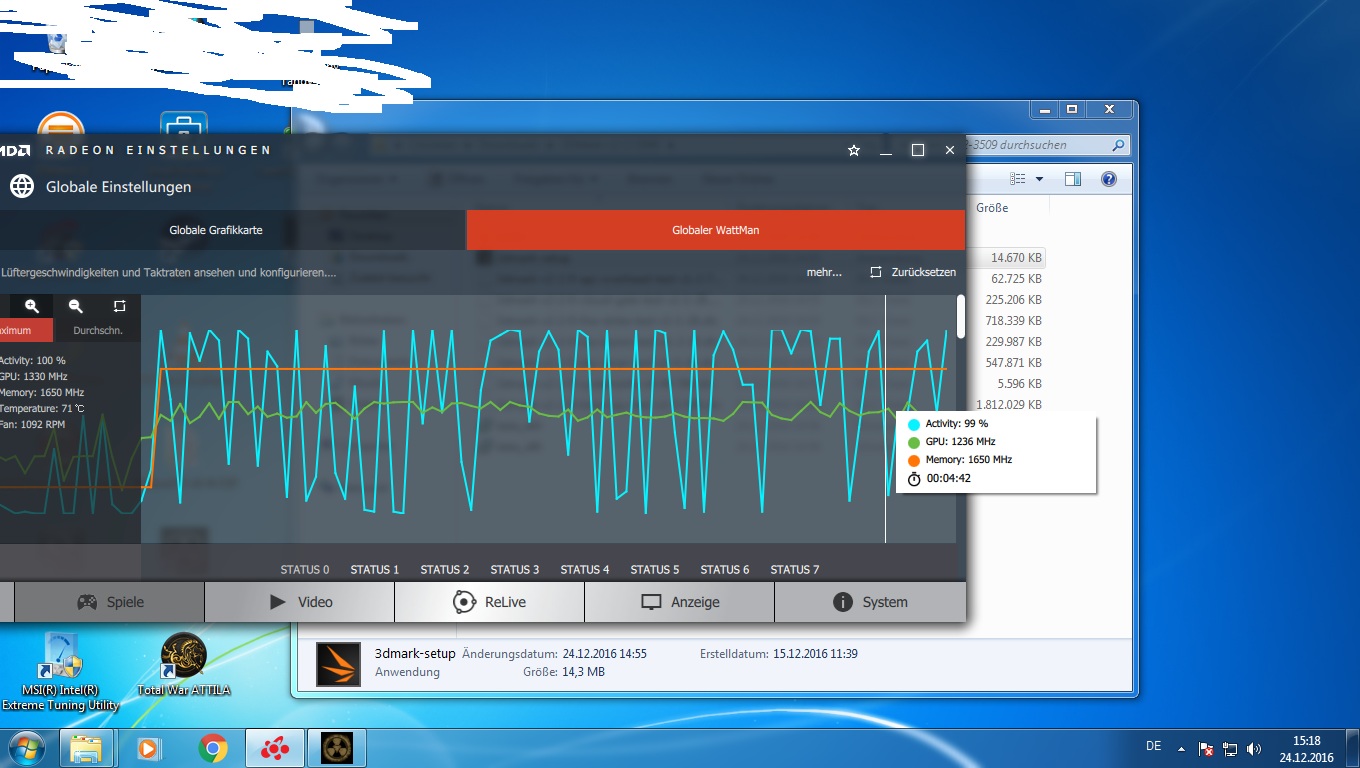

Was ich nicht verstehe, das ich im 3d Mark 11 mit der Übertakteten Karte weniger Punkte erreiche als mit Standart Takt. Die Karte geht auch hier , Laut WattMann nicht in den Höchst takt trotz voller Auslastung.
Ich habe nochmal ein Screen shot gemacht nach ca 5min Miscreated
was mir auffällt ist das die Activity stark Schwankt. Ich hatte in der Zeit immer wieder Ruckler.
das mit dem OSD klappt leider nicht, ich habe es mehrmals versucht.
