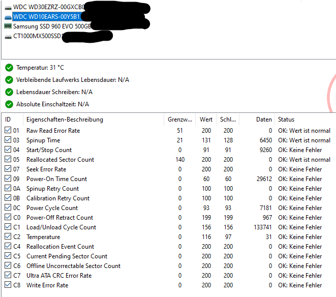

Schau dir die LaodCycle Counts an, dann weißt du es.
Beispiel: Die WD-RED für NAS-Systeme wird mit 600.000 (!) Zyklen angegeben! Das erreichst NIE!

Refurbished WD Green 1TB, 10 Jahre alt, nie geschlafen.
Meine 2TB Green war ca zwei Jahre älter und wurde letztes Jahr ausgetauscht wegen defekten Sektoren.
