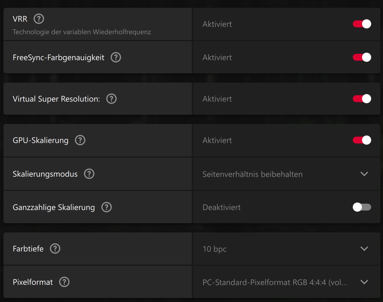

Mein Problem ist, dass ich FreeSync einfach nicht zum laufen bekomme. Im Treiber ist VRR und FreeSync bereits aktiviert, doch ich habe nach wie vor Tearing. Ich habe gelesen, dass man die FPS 3 Frames unter die Hz Zahl des Monitors cappen soll. Somit habe ich die Frames auf 117 FPS begrenzt aber leider bringt dies keine Abhilfe.
Hinzu kommt, dass ich die Frames gar nicht wirklich cappen kann, wenn ich AMD Fluid Motion aktiviere. Fluid Motion Frames ist echt der Knüller, da es meine Frames einfach mal eiskalt verdoppelt. Unglaublich. Aber dieses Feature funktioniert ausschließlich mit deaktiviertem V-Sync und deaktiviertem Radeon Chill. Und letzteres cappt ja die Frames auf eine gewünschte Anzahl. Somit müsste ich die Frames mit Riva Tuner begrenzen aber Riva Tuner greift nicht, wenn Fluid Motion aktiviert ist. Da wird doch der Hund in der Pfanne verrückt...
Davon aber abgesehen möchte ich gerne erstmal FreeSync zum laufen bekommen. Meine GPU ist eine RX 6900XT und mein Monitor bzw. Fernseher ist ein TCL QM8B. Dieser zeigt auch an, dass FreeSync und VRR aktiviert sind aber irgendetwas scheint es dennoch im Spiel zu blockieren. Tearing ist somit nach wie vor vorhanden. Hat jemand von euch Ideen, woran es liegen könnte?

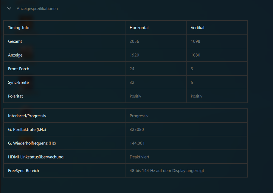

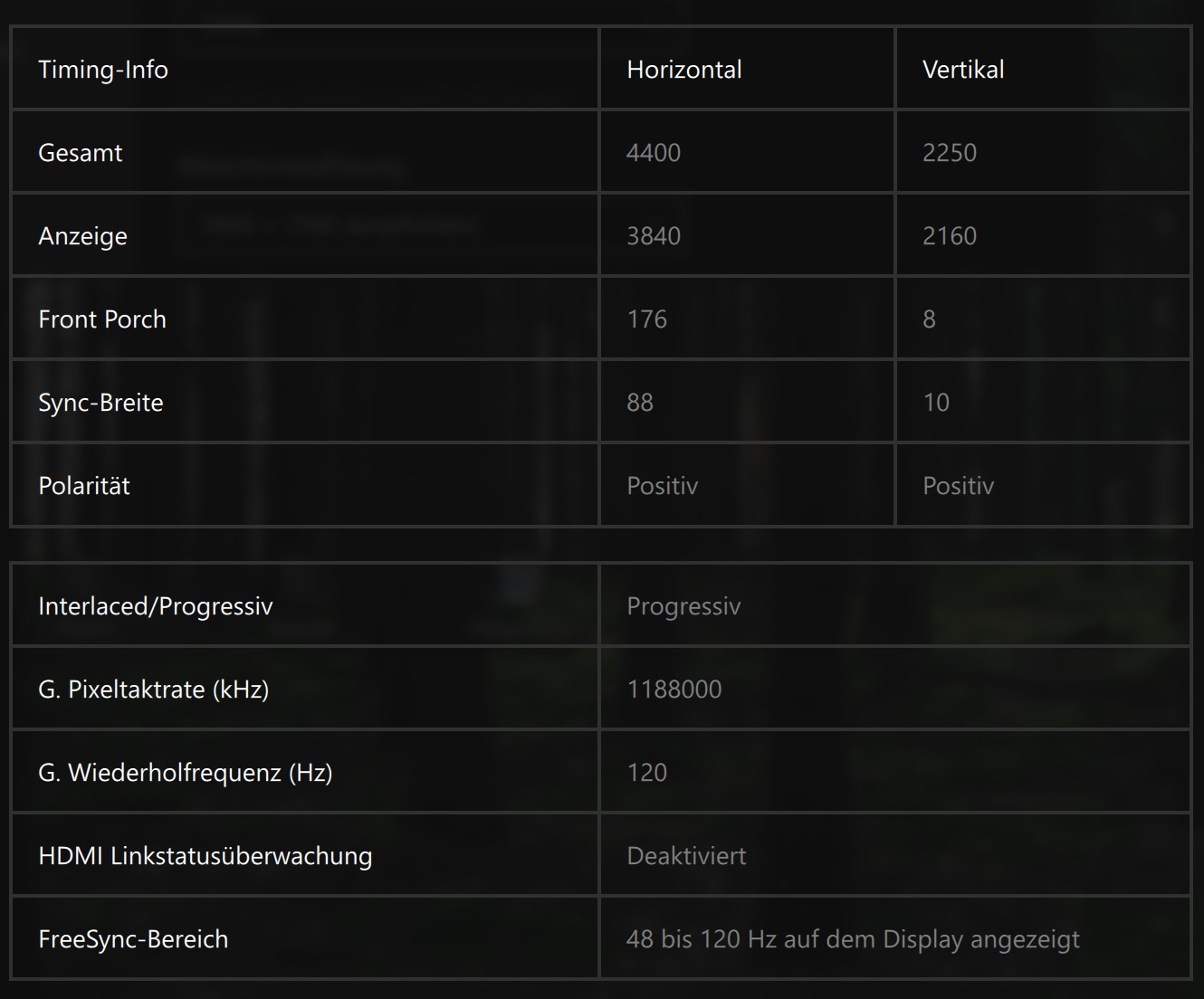

Hast du mal alle Monitor Einstellungen durch und welche Freesync Range unterstützt denn dein Monitor?

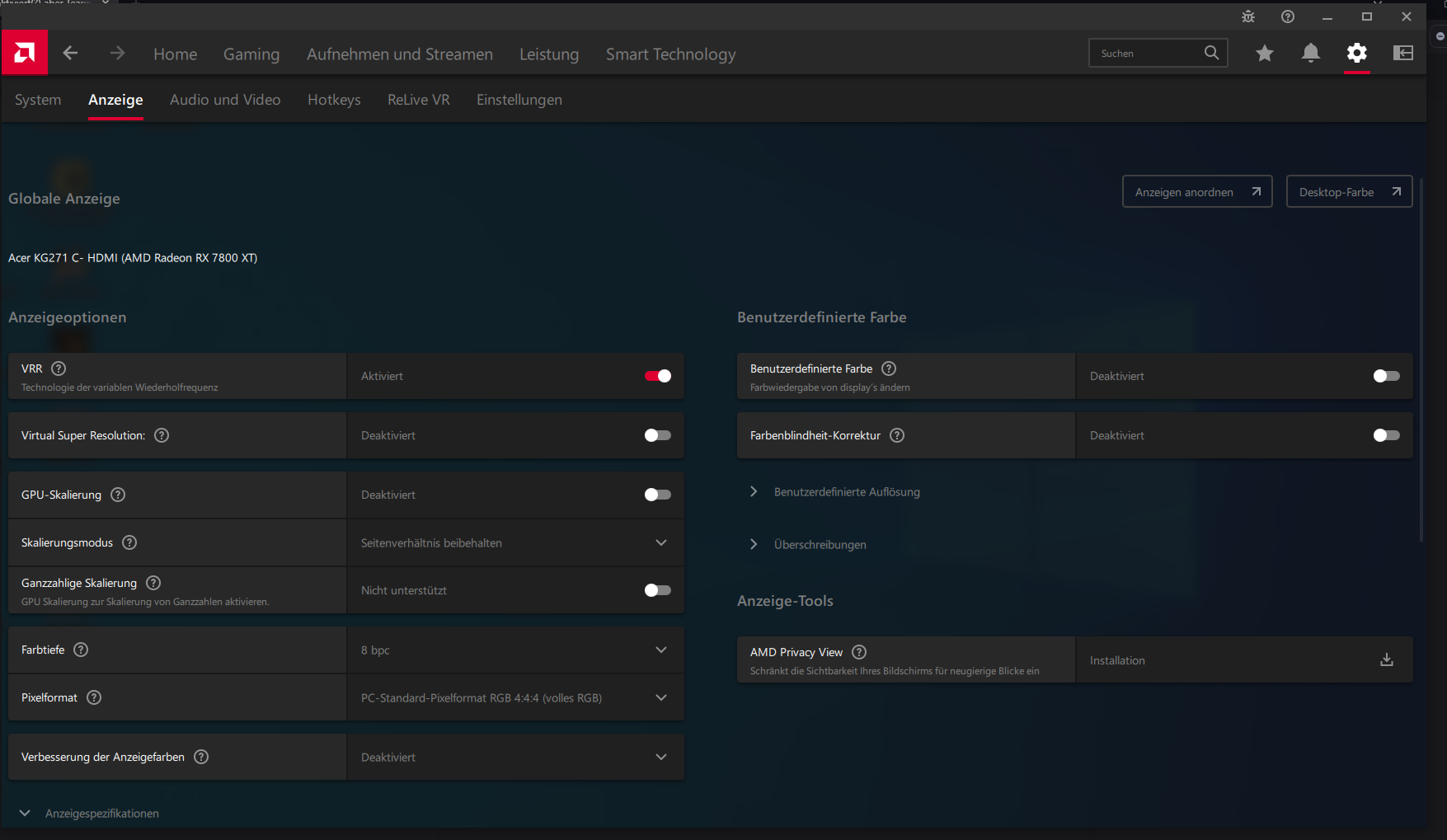

@Winston90 Ja hat es definitiv welches HDMI Kabel bspw. genutzt wird.
Mein Monitor kann komischerweise FreeSync nur per HDMI und nicht per DP.
Außerdem soll mein Monitor AMD FreeSync Premium können aber bei mir steht nur VRR??

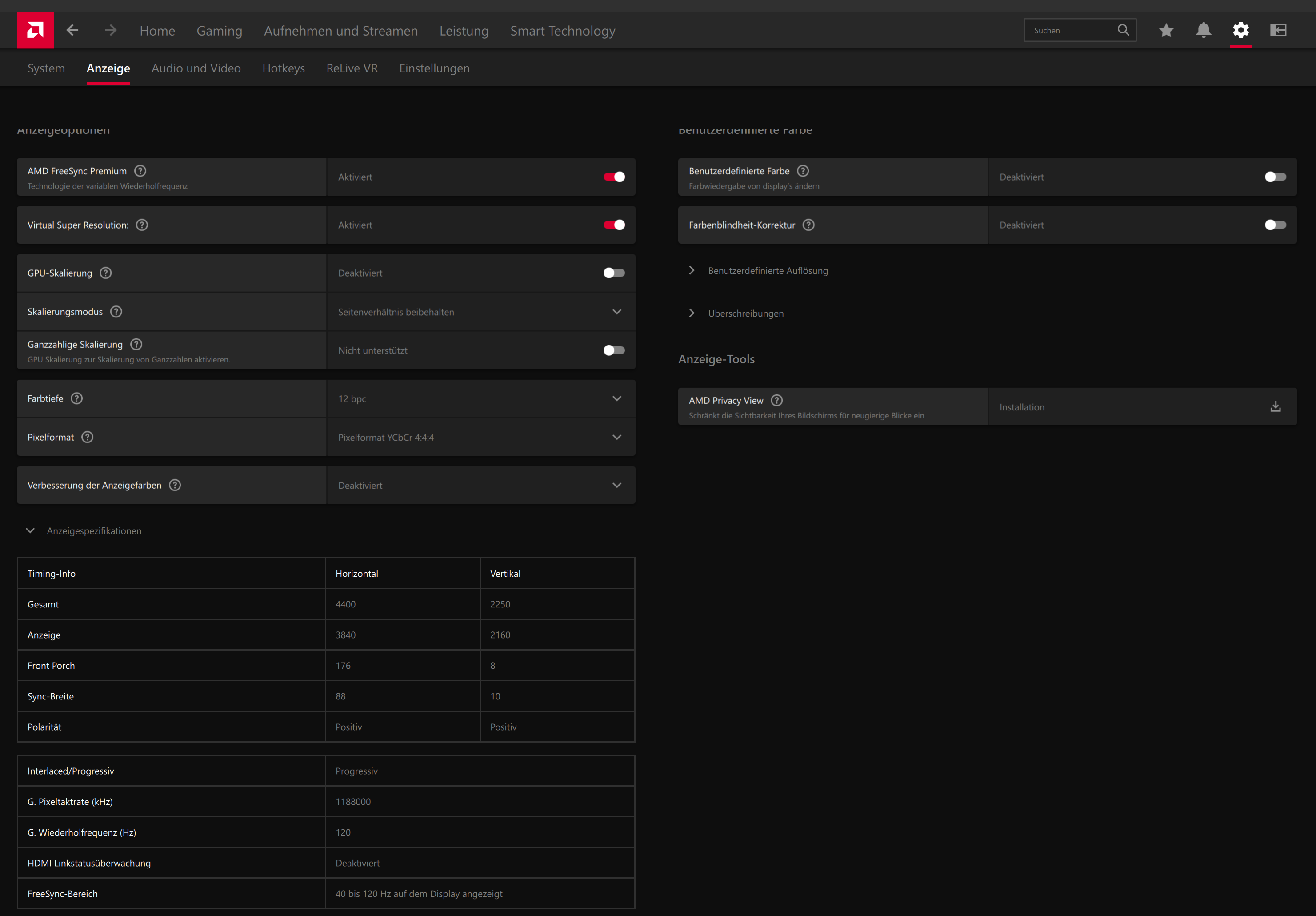

In etwa so:

Azghul0815 schrieb:
VRR Ist freesync.
Freesync znd gsync sind nur die Namen der Technologie die AMD und Nvidia für die Variable Refresh Rate verwenden
Danke und war mir soweit klar.
Nur hat es mich gewundert das bei @MostBanned FreeSync Premium im Treiber stand und bei mir VRR.
