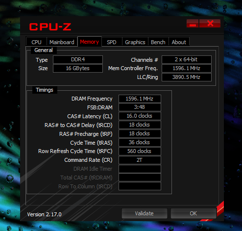

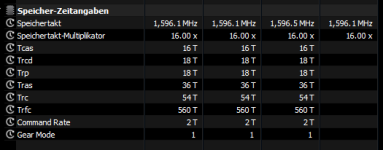

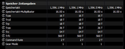

Schaut aktuell so aus :
Passt das alles so ?

Ist Gear 1 und die Command Rate ist auch mit 2 korrekt
Reaktionen: eddietwo
eddietwo schrieb:
Aber sollte die command Rate dann nicht ebenfalls 1T sein?
Nein sind zwei verschiedene. 1T würde aber in deinen Fall funktionieren. Einfach Manuell umstellen und testen.

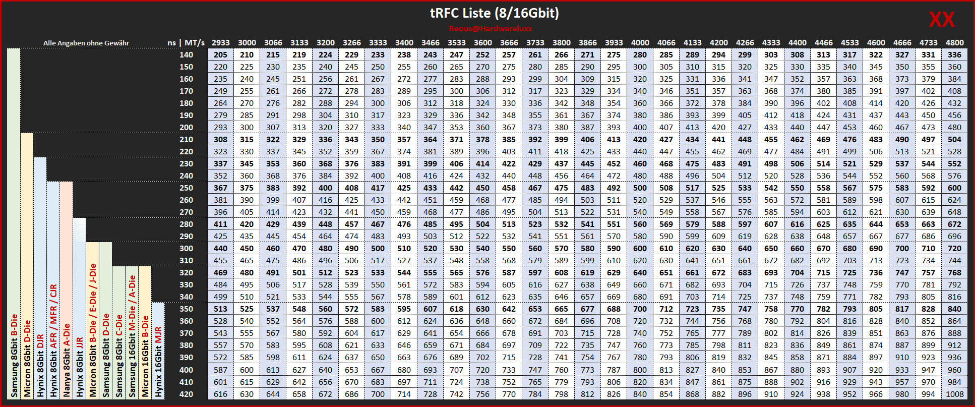

Das ist Micron E-Die und im der Wert ist OK. Du kannst ja man nach googeln welche Werte für die E-Die empfohlen werden.
P.S.
Ich bin mal so frei
Reaktionen: FabToGo, cvzone, ChatGehPeeTee und eine weitere Person
