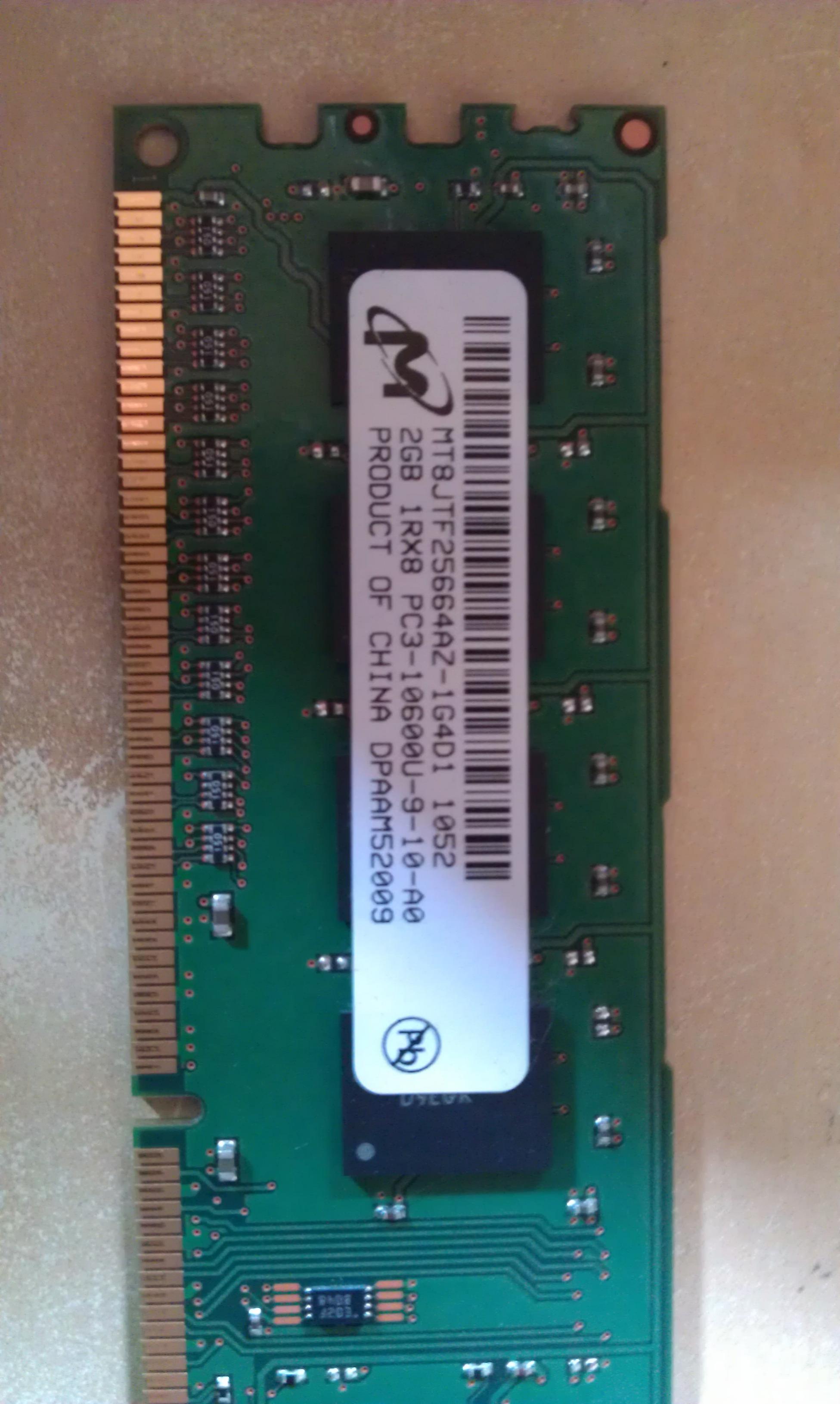

Hmm, also ich kenn mich in dem Gebiet leider nochnicht so aus...
Ich weis eingetlich nur, dass mein Ram die Taktfrequenz 1333Mhz hat...
Ich weis leider nicht von wem der ram ist und welche ID er hat...
Irgendeine nummer hier sollte ja glaub ich die ID sein, ich weis allerdings nicht welche davon...
Weist du zufällig grad einen guten Ram von Samsung?
Die obere Nummer die mit "MT8" beginnt ist die eindeutige ID. Nur Module vom diesen Hersteller mit diesem DRAM hat diese ID. Danach kannst du z.B. bei Geizhals suchen. Auf Basis des Logos würde ich Micron als DRAM Hersteller tippen ;).

Allerdings wenn ich dann die ganze nummer eingebe also: MT8JTF28664AZ-1G4D1
kommt kein ergebnis, wenn ich dann nur "MT8" eingebe, find ich zwei Ergebnisse einmal, ein Kit mit zwei Modulen, das ich vermutlich drin habe und noch eins mit einem Ram Rieger der 4GB hat. Dann soltle ich diesen ja eingetlich zweimal kaufen können, würde das dann gehen?

Ich vermute bei den MT8JTF28664AZ handelt es sich um eine extra Charge für Medion oder ähnliches. Dein Mainboard hat eh nur zwei RAM Plätze, die alten müssen also eh raus. Die suche nach den alten Modellen ergibt demnach eh keinen Sinn.
Die Geschwindigkeit des RAMs ist prinzipiell egal. Er muss vom Typ passen (DDR3?) und reguläre Standardspannung (1,5V) akzeptieren. Man kann auch RAM z.B. mit 1333 und 1600MHz mischen. In 99% der Fälle gibt es kein Problem, in den restlichen liegt es am Mainboard und man kann häufig was an den Einstellungen ändern, damit es weiterhin geht. Bei einer Mischung von RAM werden alle Module auf an das schwächste Modul angepasst d.h. der 1600er würde mit 1333MHz laufen.
