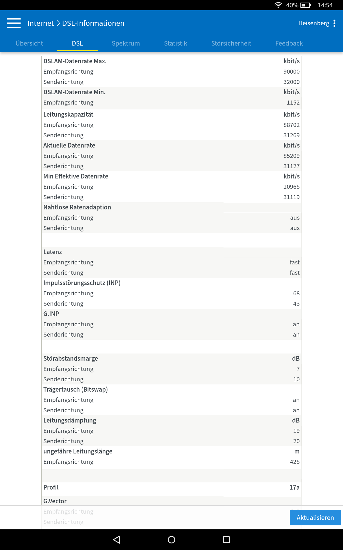

Ist mein Anschluss 100mbit/s fähig?

Die Leitungskapazität, die die Fritzbox angibt wären ja "im Soll" für einen 100er. Wird dann trotzdem strikt nach Länge, Querschnitt beurteilt? (Frage an die anderen)
Zu 1&1 wechseln wird denke mal nichts bringen, weil bei Vectoring ja trotzdem die Telekom Betreiber der Leitung bleibt.

Eine Frage: Wie man an meinen Screenshots sieht läuft meine Datenrate knall hart am Limit der DSLAM Datenrate. Die Leitungsdatenrate wird >90k geschätzt. Was interpretiert ihr da?
Edit: Deswegen im Eingangspost die Frage ob das eine künstliche Begrenzung sein könnte? Ich werde auf jeden Fall heute abend im Telekom Forum posten.

Ein Wechsel zu 1&1 bring dem TE genau gar nix an einer Telekom Leitung.I'm unknown schrieb:Frag bei der Telekom nach und wenn du der Meinung bist die 100k gehen (und die Telekom nicht) wechsel zu 1&1.
Die schalten das was die Telekom freigibt und keinen byte mehr.

Ich schlage auch vor, das Telekom hilft-Team mal zu kontaktieren. Wenn es in der ganzen Umgebung buchbar ist, liegt evtl. ein Fehler in der Leitungsdatenbank vor.
Erwarten kannst du allerdings nur Werte etwas unterhalb von dem was dir heute als Leitungskapazität angezeigt wird.
17a mit Vectoring ist schon aktiv, sodass mit dem anderen Tarif nur eine künstliche Begrenzung angehoben wird. Die Technik der Leitung wird sich nicht verbessern.

Ja, jedoch meiner Interpretation zufolge nicht genug für einen VDSL100. Und die Telekom schaltet halt konsequent sehr konservativ.Christian1297 schrieb:Also zumindest die Daten die man sieht zeigen dass eindeutig Reserven vorhanden sind.

Dass 100 Mbit/s nicht voll erreicht werden steht außer Frage aber einen deutlichen Zuwachs auf 70-90 Mbit/s darf man auf jeden Fall erwarten. Ob einem dass den Aufpreis Wert ist für nicht volle 100 Mbit/s ist dann eine andere Sache.

Das du mit so schlechten Werten keine 100 Mbit Vertrag bekommst. Da gibs nichts zu interpretierten. Du kommst ja nichtmal ansatzweise dran weder Upload noch Download. Da ist der nächste Fixpunkt 50 Mbit Vertrag. Denn 100 könnten sie doch niemals erfüllen, also wird er auch nicht angeboten.
Da brauchste auch nicht im Telekom Forum posten, das wird nichts ändern.
Knossi schrieb:Eine Frage: Wie man an meinen Screenshots sieht läuft meine Datenrate knall hart am Limit der DSLAM Datenrate. Die Leitungsdatenrate wird >90k geschätzt. Was interpretiert ihr da?

@Christian1297 So meine Denkweise

Sieht aus als wenn 100 gehen, kommen vielleicht nicht ganz an, aber grundsätzlich sollte das kein Problem sein.Knossi schrieb:So wie ich es verstehe sollte ich 100k haben können. Wird meine Anbindung künstlich begrenzt? Sowas soll es tatsächlich geben habe ich gelesen.

Ja, genau, sie kontaktieren auch oft direkt die Technik, dann kann man es noch genauer verifizieren und begründen lassen.TheCadillacMan schrieb:Ich schlage auch vor, das Telekom hilft-Team mal zu kontaktieren.
Oder er liegt von allen Nutzern so ziemlich am entferntesten vom nächsten Outdoor-DSLAM.TheCadillacMan schrieb:Wenn es in der ganzen Umgebung buchbar ist, liegt evtl. ein Fehler in der Leitungsdatenbank vor.
Der entscheidende Punkt ist allerdings, ob der Anbieter dann dieses Profil schalten würde!Christian1297 schrieb:Ob einem dass den Aufpreis Wert ist für nicht volle 100 Mbit/s ist dann eine andere Sache.
angeboten? von wem? Und hat das auch jemand angenommen und was kommt bei denen an?Knossi schrieb:Es ist halt nur Kurios, dass alle um uns herum mehr angeboten bekommen

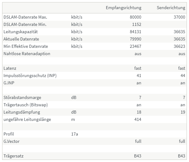

Mir hat Telekom das hier als 100 geschaltet, Werte sind ein Stück schlechter als vom TE, und läuft bestens!blackbirdone schrieb:Wenn

So sieht es bspw. an einem Anschluss hier aus. Großzügig von 1und1 dass die einen nicht auf den 50 Mbit/s Tarif gängeln nur weil der 100 Mbit/s nicht vollständig erfüllt wird - allein der ein vielfach höherer Upload dankt.

Das würde mich schon sehr glücklich machen!Christian1297 schrieb:So sieht es bspw. an einem Anschluss hier aus. Großzügig von 1und1 dass die einen nicht auf den 50 Mbit/s Tarif gängeln nur weil der 100 Mbit/s nicht vollständig erfüllt wird - allein der ein vielfach höherer Upload dankt.
Ich habe einen privaten Server auf dem Plex und Nextcloud läuft. Eine Bessere Uploadrate nach draußen wäre da ein Segen.
