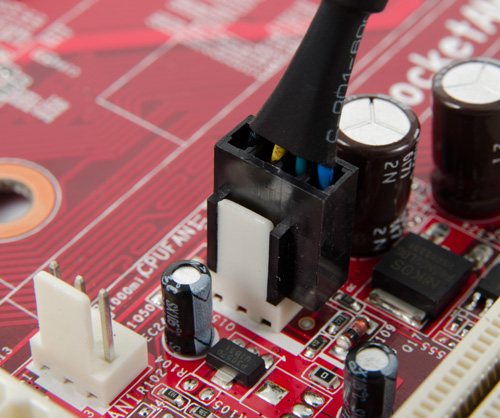

Okay, aber wie soll ich die Lüfter dann anschließen? Sorry kenne mich nicht so aus
Na, so: noctua_4pin_on_3pin.jpg

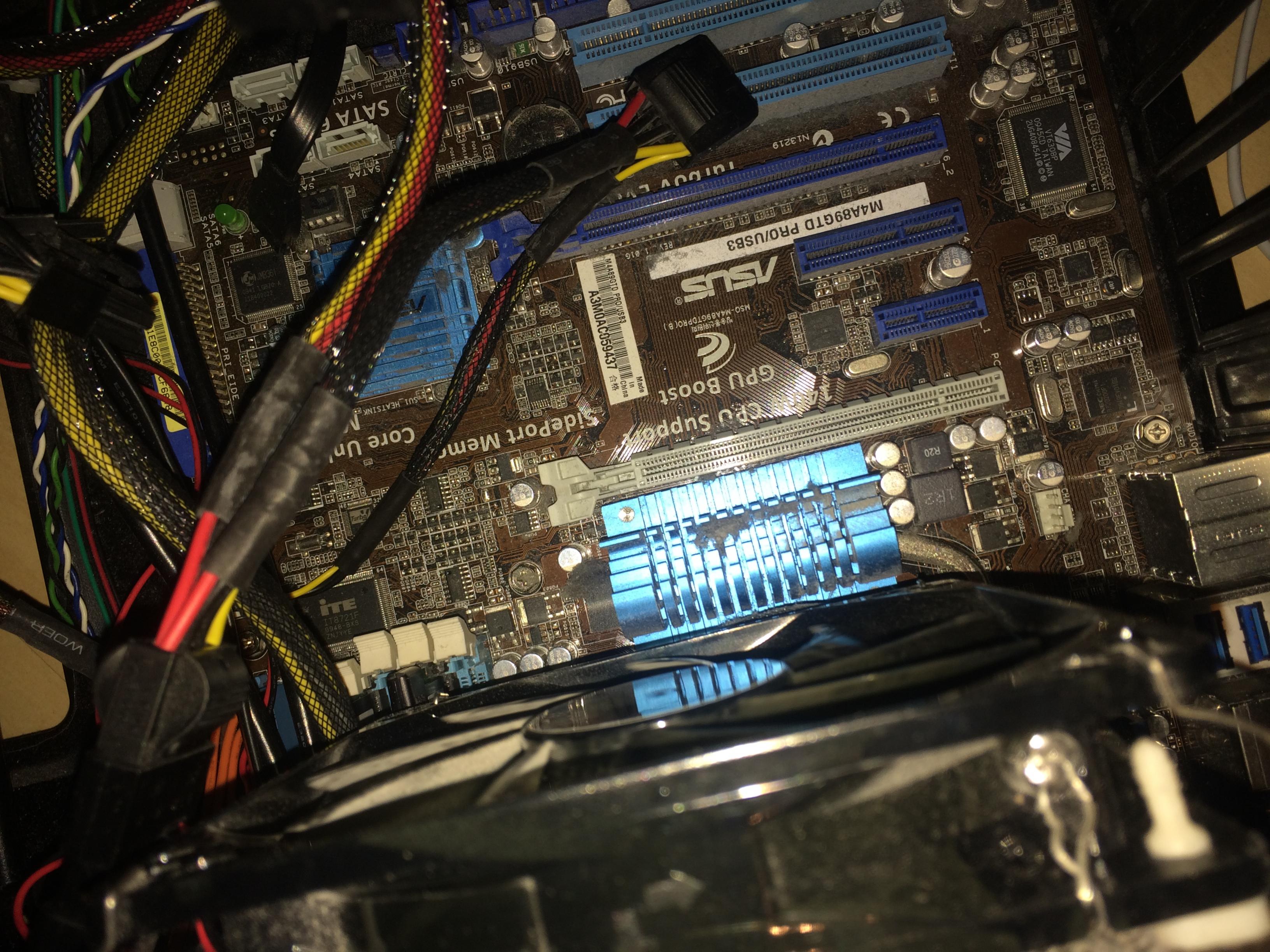

Bevor ich weitersuche, wo ist der geplatzte Spannungswandler/Kondensator ?
Wo hast du versucht den Lüfter anzustecken, kannst du das mal mit einer Kontrastfarbe einzeichnen ?

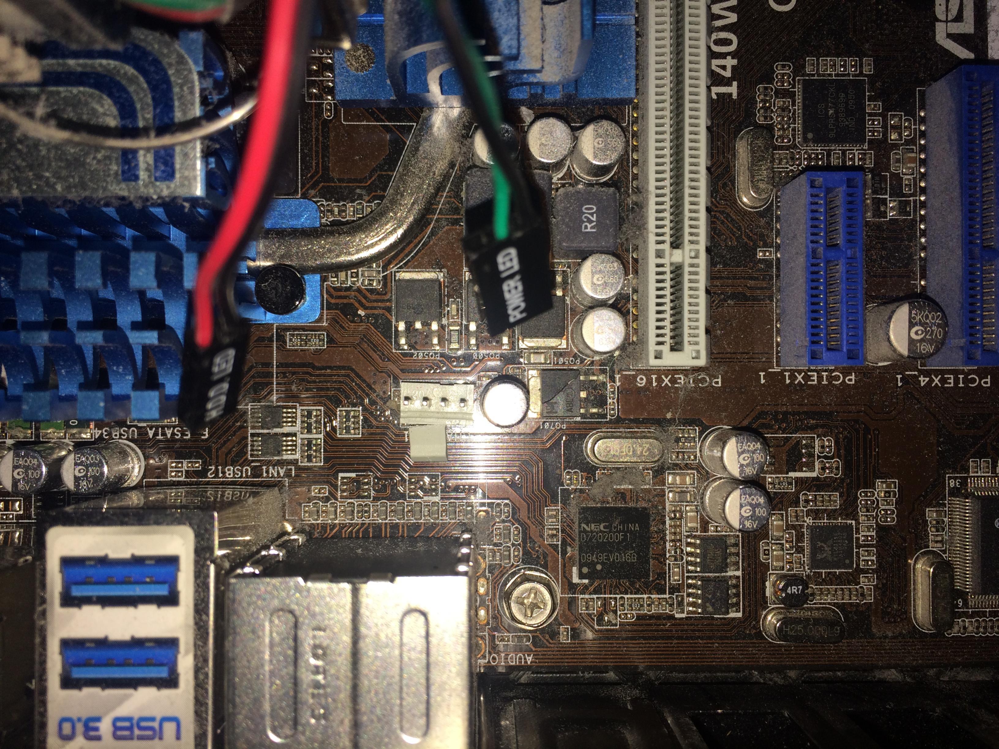

das Teil sollte man mit ein wenig Löterfahrung tauschen können
ansonsten schliesse den CPU Lüfter an den Anschluß vom Chassis FAN an

Ich kenn mich mit löten leider gar nicht aus 😅 Irgendwie scheint der pc nicht zu starten, wenn ich die Lüfter anschließe
An dem Anschluss solltest Du auch keinen Lüfter mehr anschließen. Wenn sonst keine Anschlüsse frei sind, hol Dir einen Adapter, um den Lüfter ans Netzteil zu klemmen.
