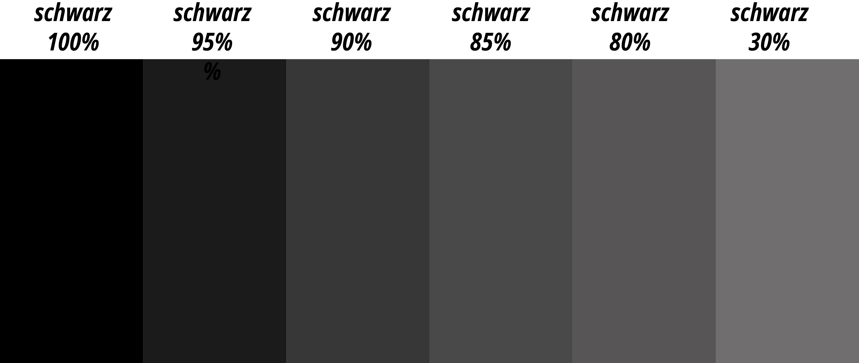

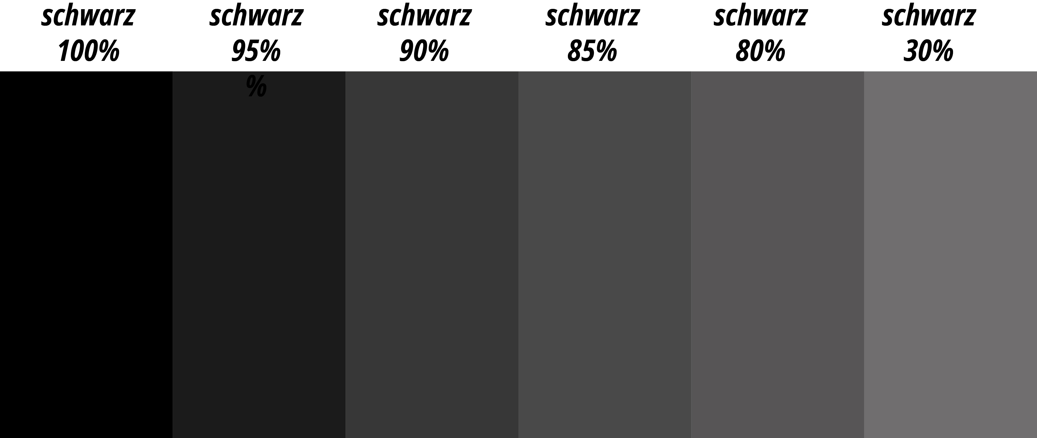

mein Monitor zeigt mir in dunklen Passagen von Filmen lila anstelle von schwarz an. Oder hab ich was an meinen Augen.
Ich habe mal ein kleines Testbild mit Illustrator gemacht, um das zu verdeutlichen. In dem Testbild ganz links ist 100% schwarz. Das passt, aber bei 95 % schwarz sieht man es schon sehr deutlich.

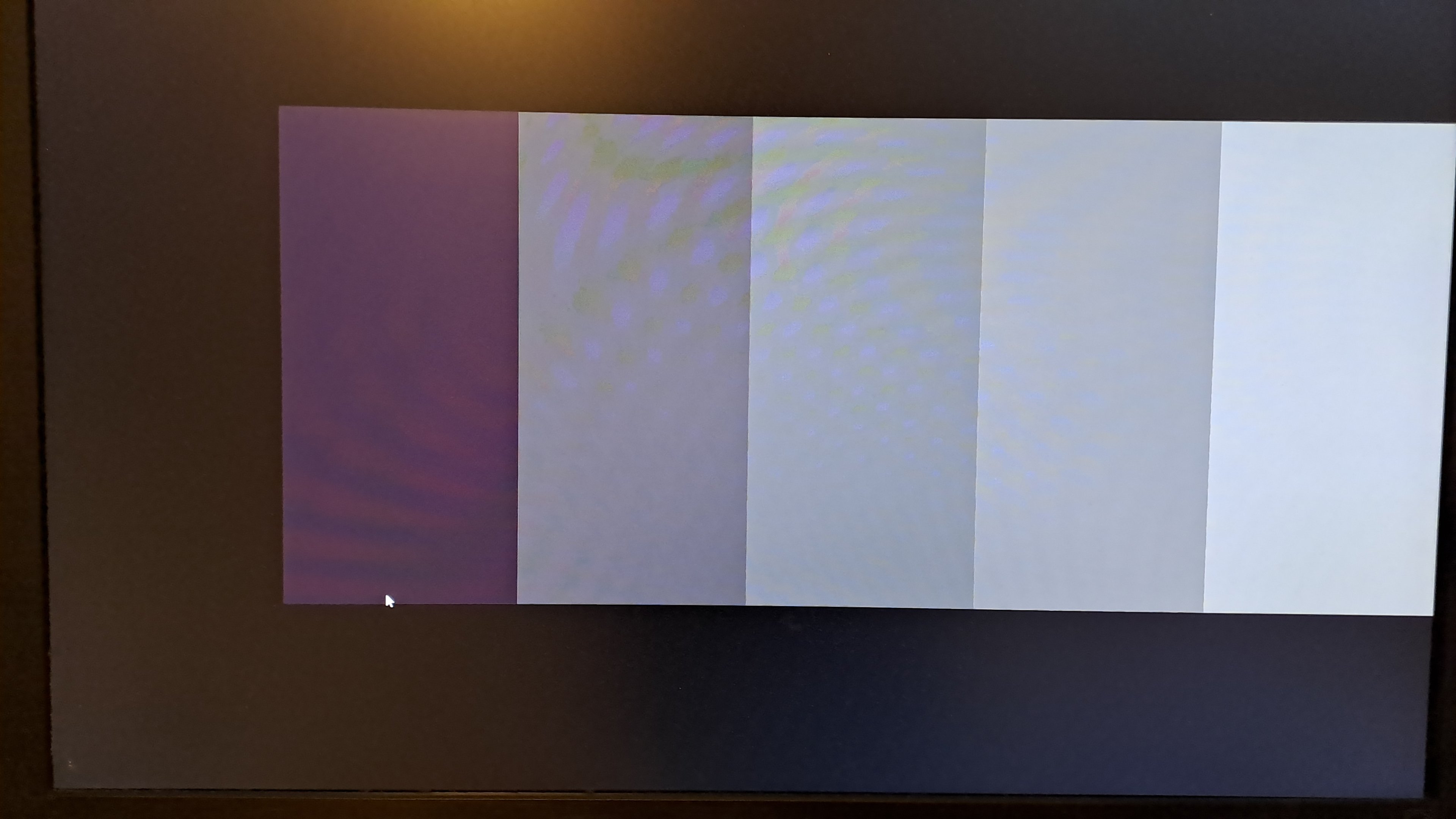

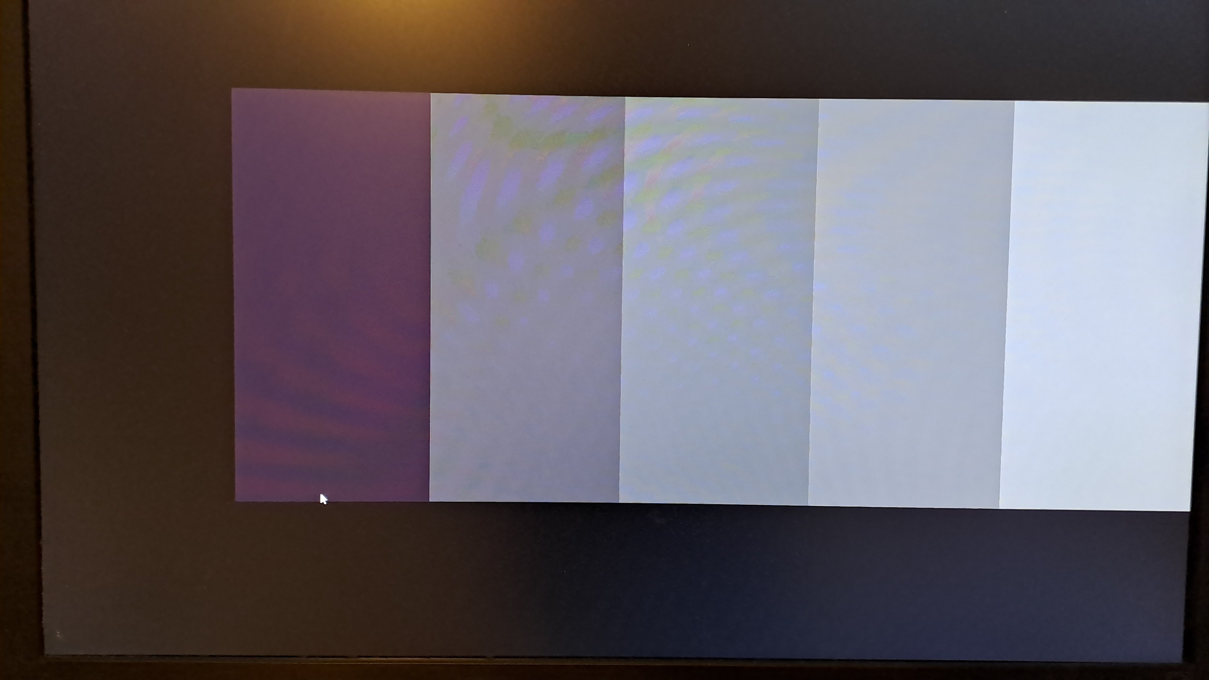

Ein Screenshot bringt uns nichts, mach mal ein Foto von deinem Monitor.
Reaktionen: cartridge_case, seluce, metallica2006 und 2 andere
Wenn du ein Ausgabegerät hier darstellen willst, hilft ein screenshot in dem falle leider nicht ;) Auch wenn ich sonst screenshots begrüße
Edit: Den Monitor mal über das OSD auf werkseinstellungen gesetzt hast du schon?
Sonst irgendwas am rechner was die farbabstimmung beeinflussen kann?
Colorimeter vorhanden? (da du dich durch den illustrator etc. arbeitest)
Also wenn das rechts neben deinem Mauszeiger das 90% Schwarz-Feld sein soll, dann hat dein Monitor massiv falsche Farbeinstellungen.

Ich habe den Monitor noch mal auf Werkseinstellungen zurückgesetzt, das Ergebnis bleibt.

Dass da eher was mit dem Monitor nicht stimmt, war eigentlich schon klar, als der Screenshot OK aussah.
