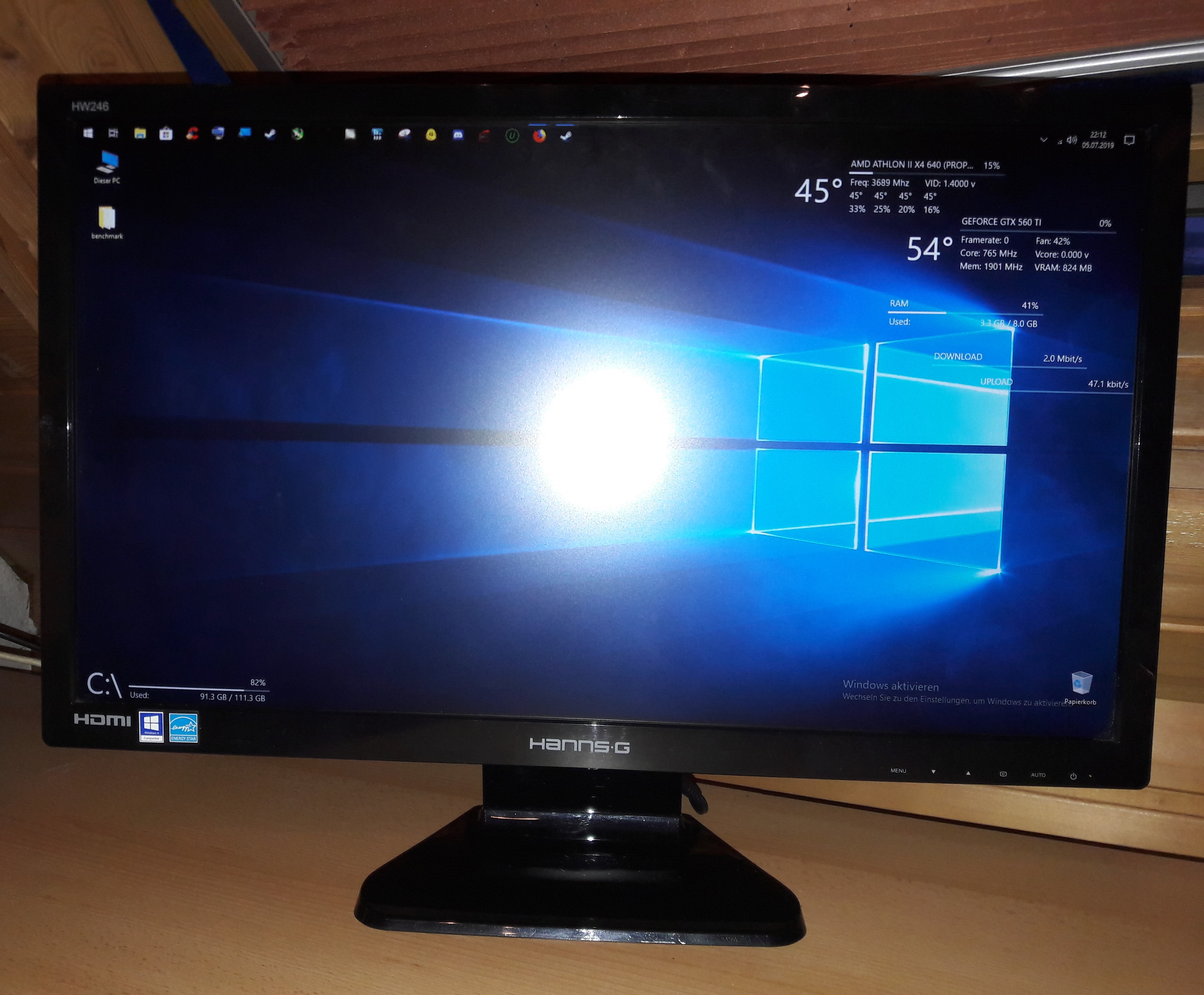

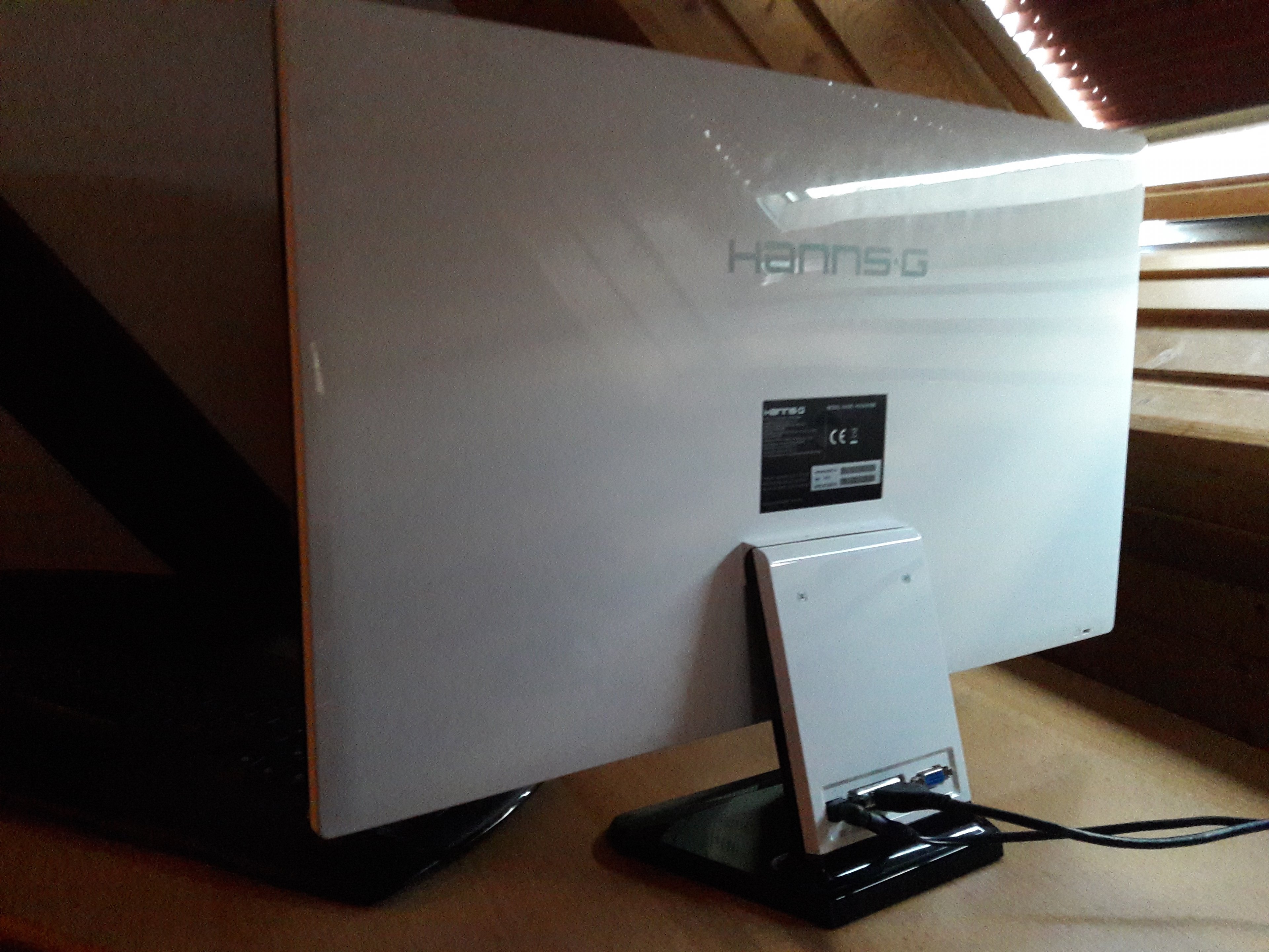

Hier mal Fotos von dem Monitor:
797047
797037

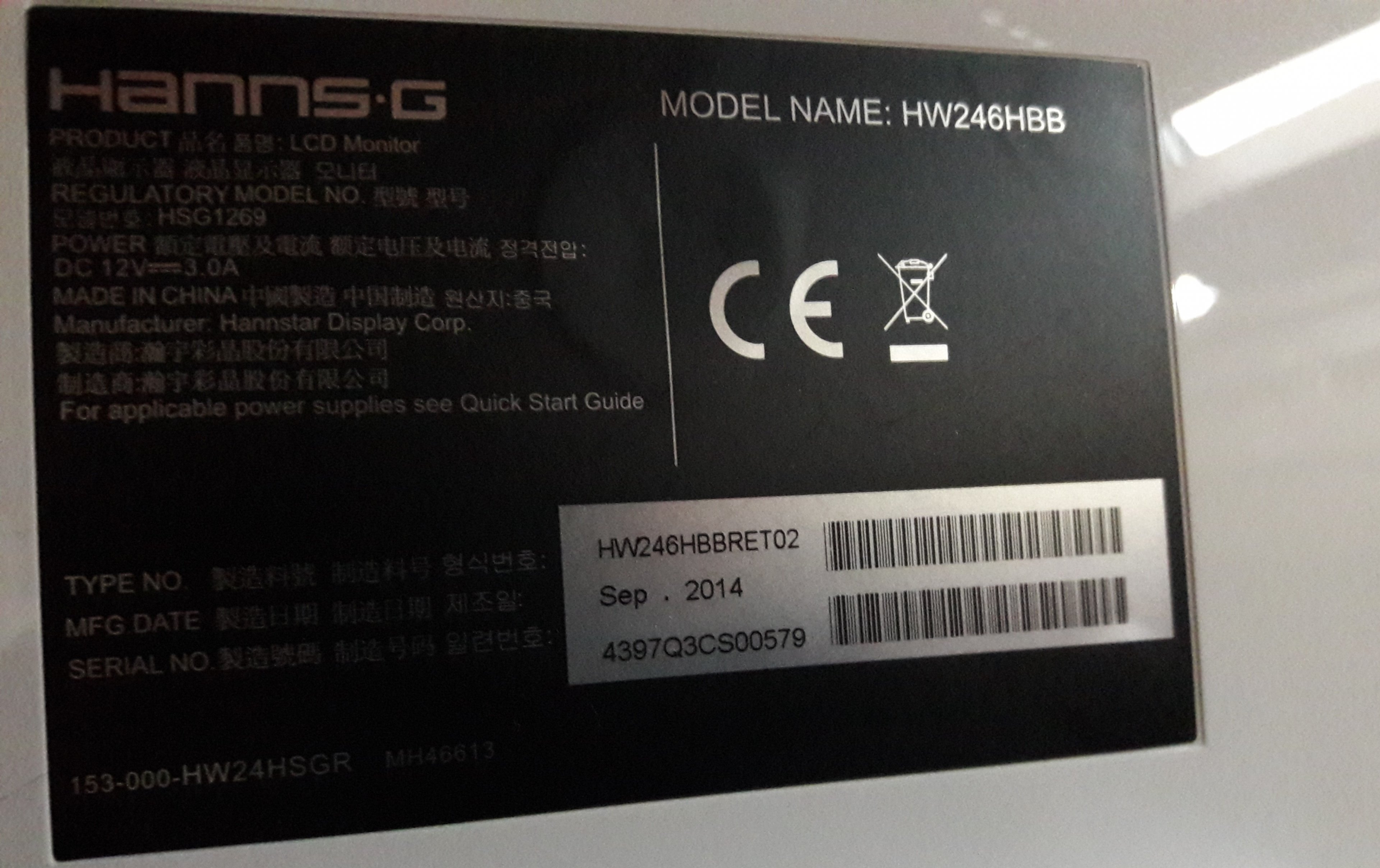

Daten vom Monitor:
797048

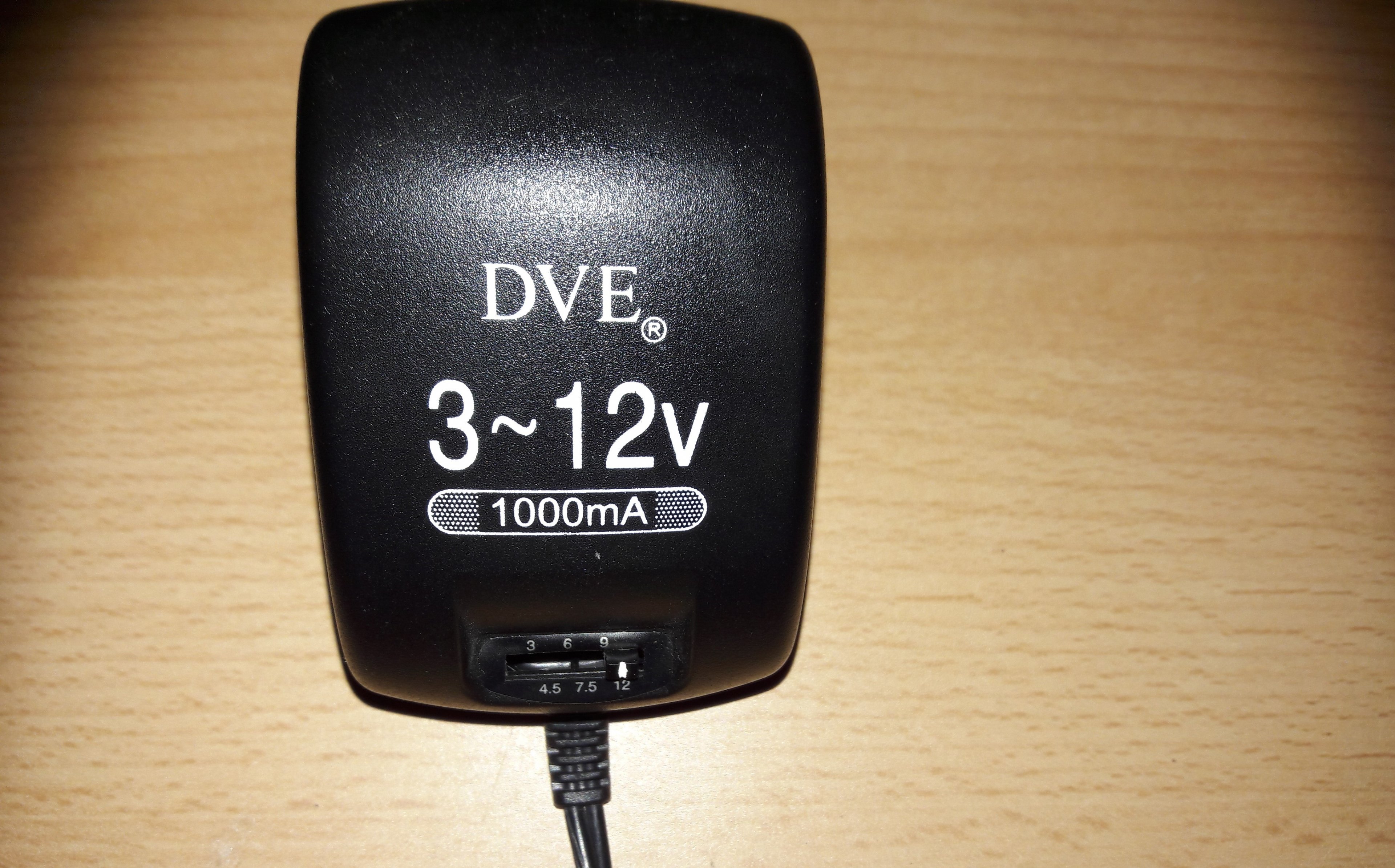

Netzteil:
797041

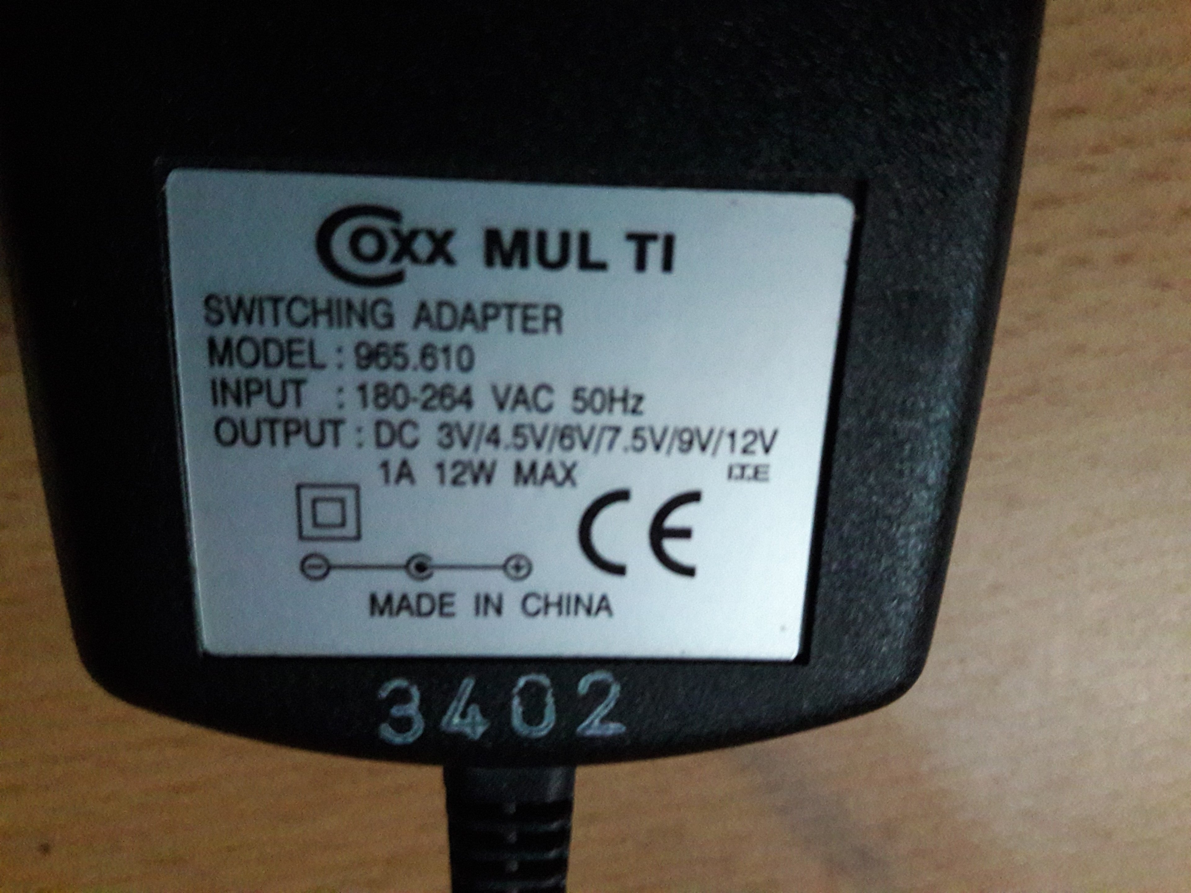

Daten vom Netzteil:
797042
Dem guten Stück fehlen doch jetzt zwei Ampere oder?:confused_alt:
Ich hoffe es kann jemand helfen, außerdem wünsche ich ein schönes We :D 🍻
Monitor will 12V 3A. Netzteil gibt 12V 1A.
Kann gehen, kann schief gehen.

Dem Monitor scheinen 1A zu genügen, das ist ja schon mal erfreulich für dich.
Dass das Netzteil unter Volllast (max Spannung und max Strom) warm wird, sollte auch irgendwie klar sein.

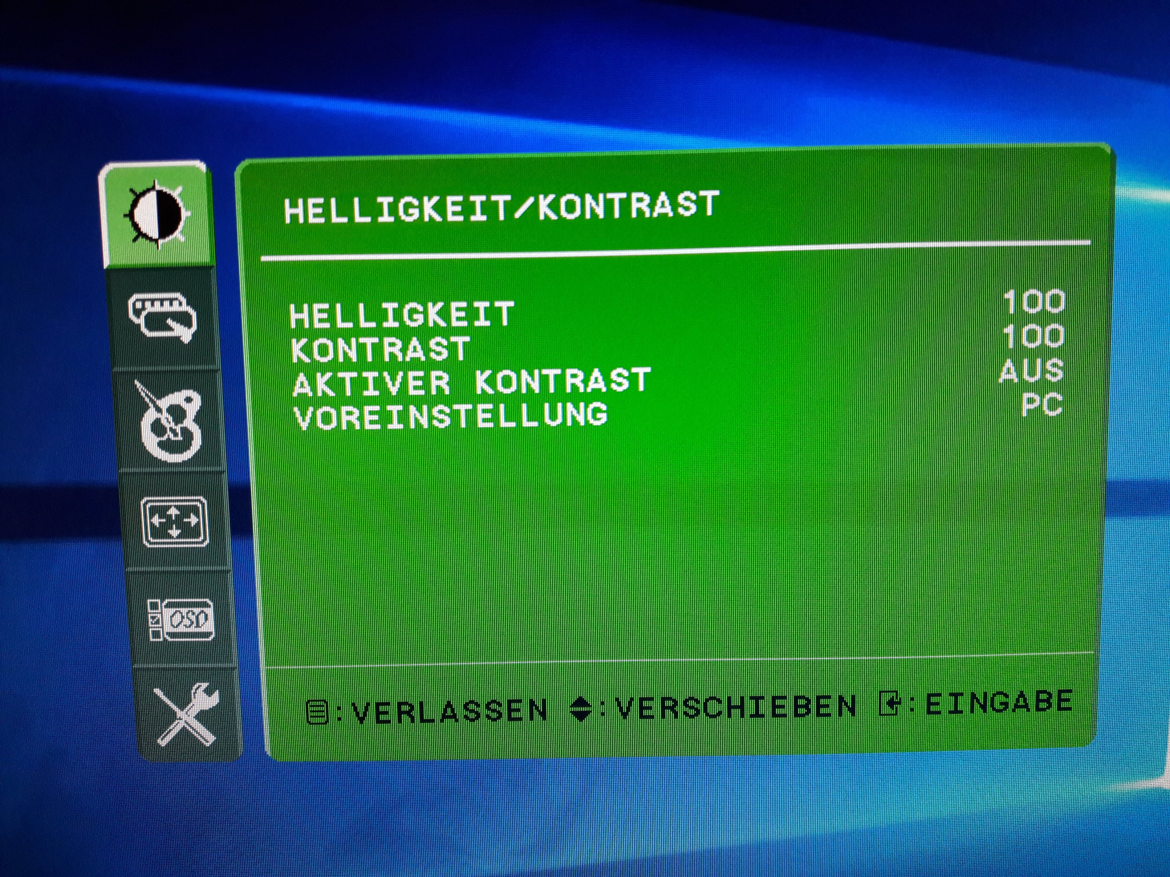

Läuft der Monitor denn höchster Helligkeit? Irgendwie muss der Hersteller ja auf 3A gekommen sein.
Reaktionen: hansstramm
Ok wenn es läuft ist schonmal gut..
Helligkeit voll stellen schauen was sich d ann tut.
Mal ein wechselbild / Testbild Schwarz / Weiß laufen lassen. Sollte den Strom verbrauch erhöhen.
wenn dann nichts passiert sollte alles passen..
aber ein NT mit mehr A sollte nicht schaden
Der Monitor ist wohl mit 22W dabei. Geteilt durch 12V ergibt das 1,83A. 1A ist definitiv etwas wenig. ;)
Irgendein 48W nehmen. Fuer ca. 15 Euronen bei Amazon.

Hab die Helligkeit mal auf 100% gestellt, funktioniert ohne Probleme ^^:
797053
Bis das Netzteil anfängt mit schmoren.

Du solltest schon aus versicherungsrechtlichen Gründen ein entsprechend dimensioniertes Netzteil nehmen. Der Monitor braucht nominal 3 A während das Netzteil nur 1 A liefern kann. Sollte das Netzteil überhitzen und es daraufhin blöderweise zu einem Wohnungsbrand kommen wird dir deine Versicherung höchstwahrscheinlich keinen Cent zahlen wenn der Brand auf das Netzteil zurückgeführt werden kann. Ich bin zwar kein Rechtsgelehrter, aber ich habe meine Zweifel das Versicherungen auch grobe Fahrlässigkeit abdecken.
Mir wären die paar gesparten Euro das durchaus vorhandene Risiko jedenfalls nicht wert.
Reaktionen: hansstramm und Akula
Wie oben schon erwähnt, das Netzteil kotzt quasi im Strahl vor überlast.
Das kann echt blöde enden wenn das überhitzt.
Besorg dir ein neues und freu dich über deinen Schnapper.
