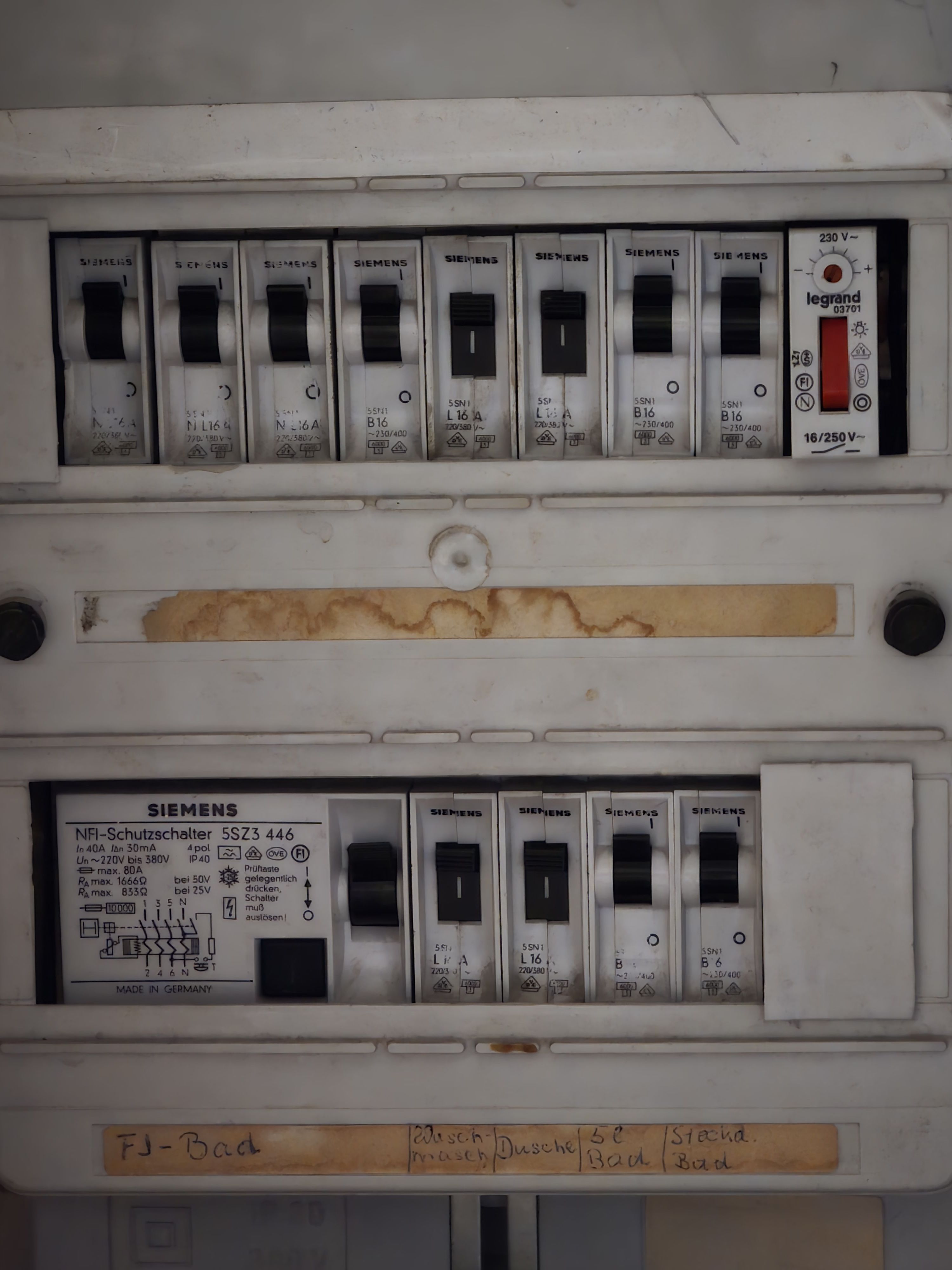

Obere Reihe.. zweite schwarze von rechts fliegt raus.

Sofern der nicht defekt ist sollte so ein B16 Schalter nie wegen dem Einschaltstrom eines PC Netzteils fliegen.jucknorris schrieb:Obere Reihe.. zweite schwarze von rechts fliegt raus.
Außerhalb von diesem Fall jetzt: Ich hatte das Phänomen schon mal an meinem PC in einer neuen Wohnung dort flog 2-3 mal die Sicherung beim Einschalten hinten am Netzteil - danach war aber Ruhe.Ayo34 schrieb:hinten am Netzteil den Schalter umzulegen? Ist schon crazy, dass in dem Moment die Sicherung schon fliegt.
Glaube ich hatte dazu hier im Forum mal einen Post gelesen wo es um Einschaltströme und das aufladen von Komponenten im Netzteil ging.
@vandenus hat genau das glaube ich in #14 erklärt

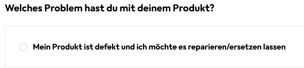

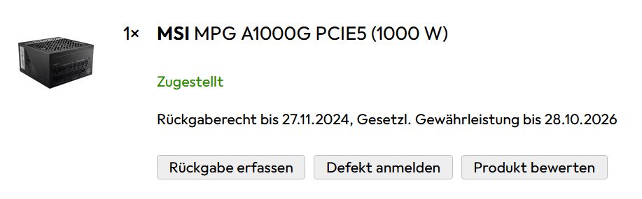

Ach Mis*. Da kann man nicht Rückgeben und Defekt angeben. Wenn ich Defekt anmelde, lande ich sofort in Abfragen "War das Karton kaputt", etc. und dann ersetzen menü. So jetzt wünsche ich, ich hätte kein Gewissen. Würde gerne auf das be quiet gehen, da (einer hat es geschrieben) vermutlich mit dem gleichen hier in der Wohnung ähnliches nochmal passieren könnte.
Und im Defekt anmelden:
