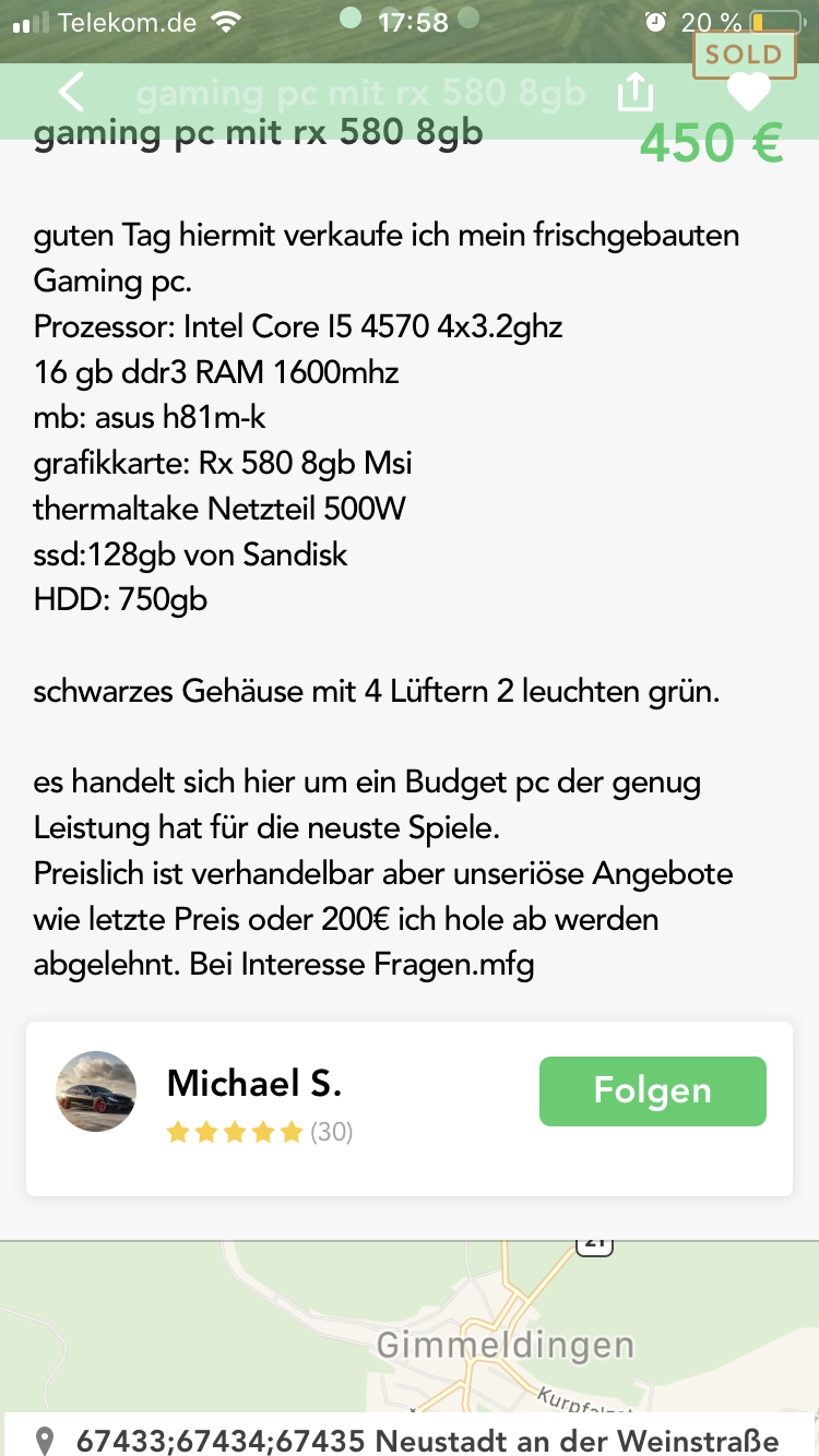

Ist mein pc ausreichend für Battlefield 5?
asus h81m-k ist verbaut. Verzeihung für die fehlenden Informationen
Also viel besser gesagt besitze ich diesen pc noch nicht, aber er ist unterwegs , und für den preis fand ich das pc system schon lohnenswert

es ist immer sehr sinnvoll nach dem kauf zu fragen. so attraktiv finde ich das jetzt nicht. und wenn du direkt ne andere CPU verbaust hättest du auch gleich noch ~200€ mehr in die hand nehmen und dir was aktuelles mit 6 kernen und schön großer SSD kaufen können.

Also der kauf ist abgelehnt. Das höchste was ich wirklich bereit wäre auszugeben ist um die 450 euro. Weiß jetzt zwar nicht ob ich in dieser preisklasse trotzdem bfv oder ähnliches spielen könnte , aber ich vertraue eiren empfehlungen

was ist denn jetzt dein anspruch an settings und fps? CPUs mit nur 4 kernen/threads kommen bei BFV halt immer wieder mal ins straucheln.
neu muss man da mMn mindestens ~600€ ausgeben (die 600€-AMD-konfig aus der FAQ mit dieser graka und diesem RAM). wenn was gebrauchtes dann sollte die CPU wenigstens 8 threads haben, also irgendein i7 oder auch Xeon E3 1230/1/v2/v3 oder besser. von systemen mit nem AMD FX würde ich die finger lassen.
Mein Anspruch ist nicht so hoch. Ich würde die aktuellen spiele gerne auf mittleren (wenns vom budget her geht natürlich auf hohen) einstellungen spielen . Wäre ich dann mit der 450 euro klasse gut versorgt?
