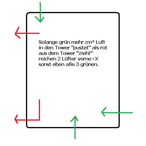

Überdrucksystem:
Ich würde unten+vorne nehmen wenn zwei reichen, somit erhält die GPU noch mehr Luft.
also soll ich von unten npch einen reinblasen lassen und den lüfter am scythe mugen von oben aus in den kühler rein blassen lassen stimmts so?
Nein.
Unten einbauen + Staubfilter oder Nylonstrumpfhosenstück! Sonst killst Du den Rechner mit Staub.
Der Mugen bläst parrallel zum hinteren Gehäuselüfter. Man Jung, Kopf einschalten :p
[<GL] CPU [<CL]
GL Gehäuselüfter
CL CPU-Lüfter
Der CPU-Lüfter ist nicht auf dem Schaubild!
