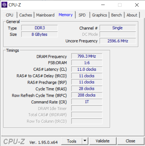

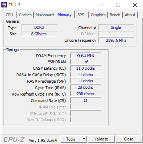

Guten Aben, Ich kenn mich nicht so mit aus deswegen die Frage: Ein Kollege sagte mir , der früher diesselben Probleme hatte wie ich (TS Crahes und FPS Drops im Game), dass bei ihm bei der RAM was nicht übereingestimmt hat und der RAM falsch getaktet sei, und das bei mir (bei GPU-Z) ähnlich ausschaut, wie bei ihm damals.
Er hat damals XMP oder so IM Bios für die RAM aktiviert, wodurch bei ihm der Wert zwischen Uncore Freq. und DRAM Freq. übereingestimmt hat, die davor sich unterschieden hatten, und er dadurch keinerlei Probleme mehr hat.
Dazu kommt das Problem, dass man bei meinem Lenovo Y50-70 im Prinzip nichts im BIOS einstellen bzw. verändern kann.
Jetzt eben die Frage ob bei mir tatsächlich was mit der RAM nicht stimmt, und was man da tun kann.
Danke für Antworten

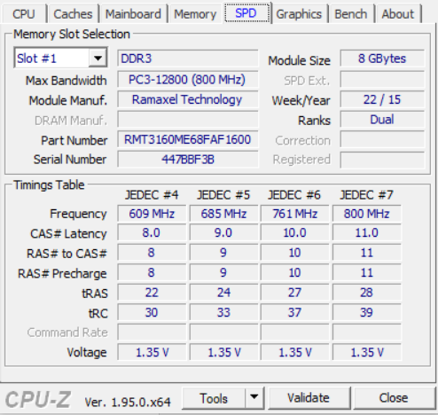

Du hast nur einen RAM Riegel verbaut, das kostet halt Leistung.
Dein RAM läuft mit 1600MHz, genau wie er soll.
Das heißt beim RAM lässt sich nichts erkennen was darauf schließen lässt, dass da irgendwas nicht stimmt?

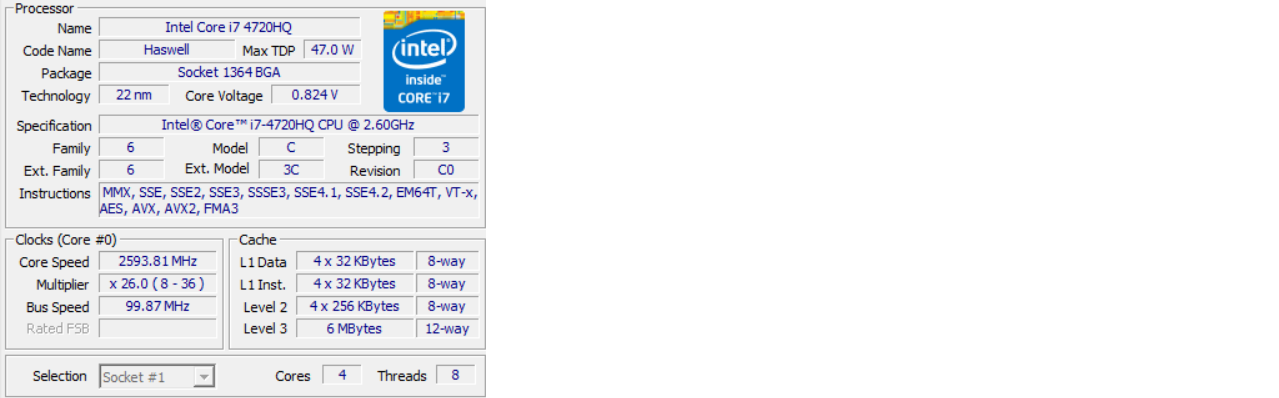

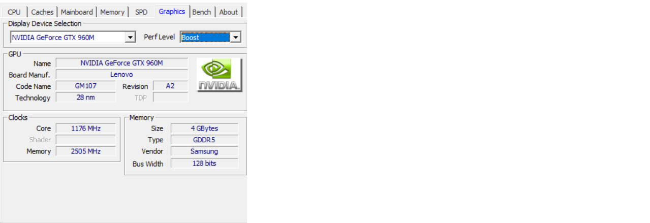

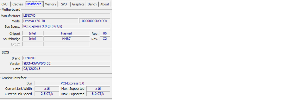

Gibt mal etwas mehr Infos zu dem Notebook. Und du kannst selbst mit MemTest prüfen, ob mit deinem RAM etwas nicht stimmt.
Nein...dein RAM taktet korrekt. Im übrigen crashen Programme eigentlich eher, wenn der RAMtakt zu hoch ist. Zu niedriger RAMtakt äussert sich nicht in Crashes.....die MinFPS sind geringer, aber massive Framedrops sollten auch da nicht auftreten

Ok ich komm wie gesagt auch nur drauf, weil ein Kollege, der aber einen vielfach besseren PC hat, ein ähnliches Problem hatte, und bei ihm eben nach dieser ansprechenden Anpassung im BIOS das dann so ausgeschaut hat (siehe Bild) und er meinte, dass bei mir da irgendetwas nicht stimmt, was er vor seiner Aktivierung von XMP fürs RAM im BIOS eben auch hatte.
Und eine weitere Frage, die daran anschließt, wie würde sich denn XMP aktivieren lassen, denn ich finde im BIOS da nichts zu, oder geht das dann halt einfach nicht?
In kaum einem Notebook kann man was am RAM einstellen. Wozu auch. Die meisten CPUs resp. der Memorz Controller waren bisher eh nicht in der Lage hoeher zu takten. Ende
Musst den Fehler woanders suchen, ausser MemTest86 um einen moeglichen RAM defekt evtl. zu finden ist nix zu holen.
