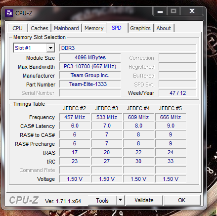

Mach uns doch mal bitte Screenshots mit CPU-Z aus dem Windows raus. Auf deinen schlecht gemachten auf dem Kopf Screens kann man eh kaum richtig was lesen.

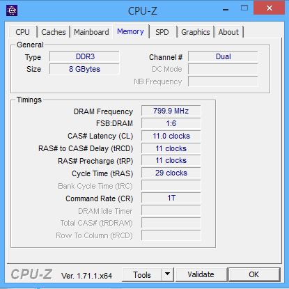

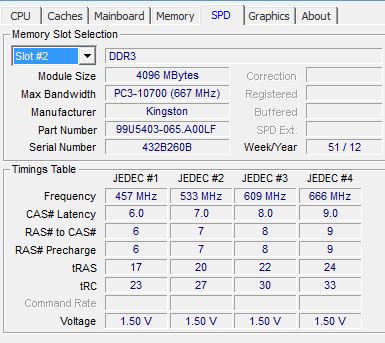

Läuft doch mit 1600, sieht man im ersten Bild, 799,9*2 =1600,
der Reiter Memory ist maßgebend.
Allerdings wird im zweiten Bild kein XMP-Profil angezeigt.

Du hast hier die Spezifikationen von einem anderen RAM genommen, jedenfalls triffts nicht deine Produktnummer.
Ich würde nochmal nachschauen, ob du wirklich 1600er-Riegel hast (auf dem RAM selbst).
Und übrigens, dein MB unterstützt kein XMP.
Oh hab wohl das falsche Dokument in Google rausgesucht...meiner hat laut Google kein XMP. Damit hat sich das geklärt.
