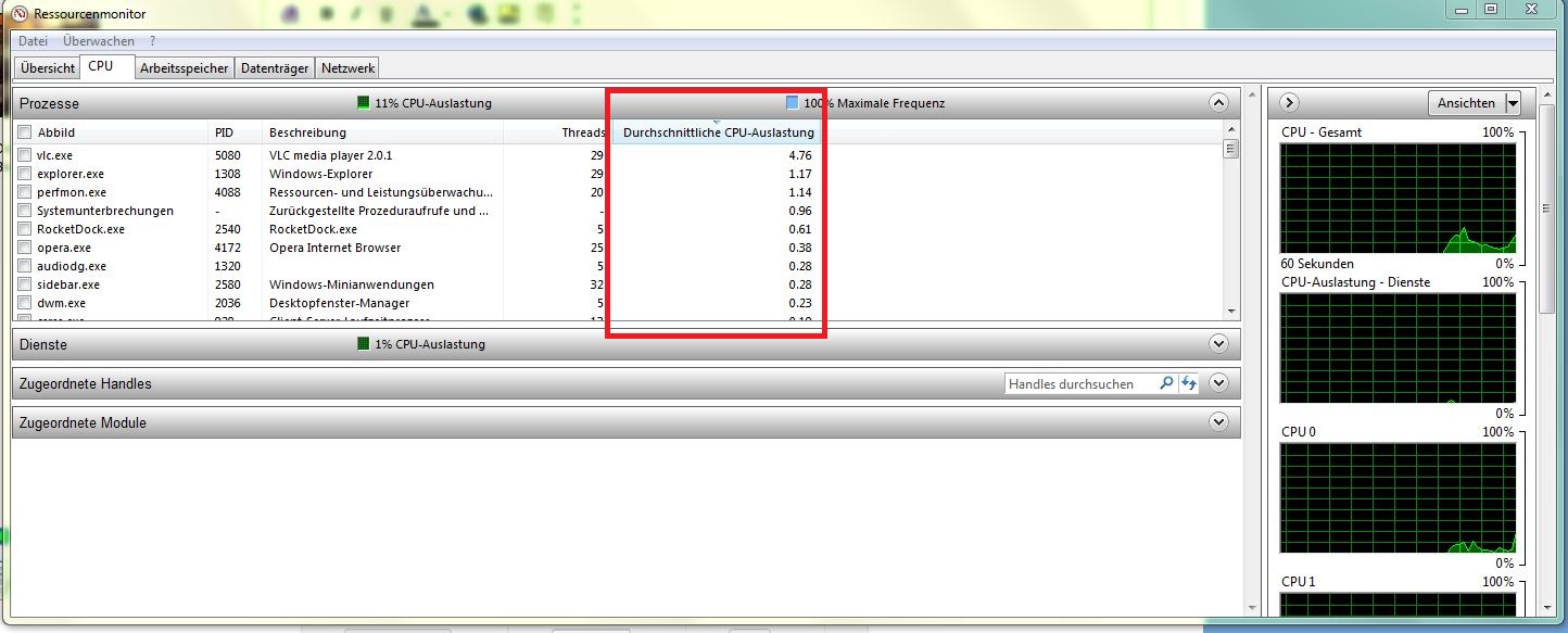

CPU-Auslastung nicht messen kann
siehe anhang (einfach laufen lassen und bisschen zocken ~15-20 min und dann schnell schauen ^^)

Dort wo die CPU zu 100% ausgelastet ist limitiert sie. Wenn die CPU nicht am Anschlag läuft und z.B. immer nur bis 80% ausgelastet ist, "limitert" die Grafikkarte. Ja, im Taskmanager siehst du die Auslastung.

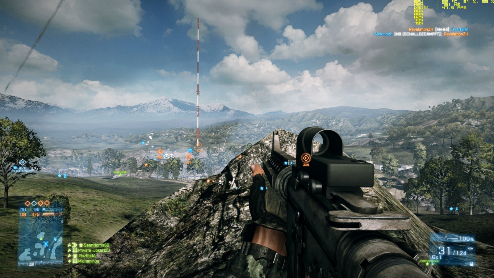

Ich hab es endlich hinbekommen.
Eine CPU-Gesamtauslastung von 80% ist nicht so schlecht oder ?
(Bild musste wegen Größe verkleinert werden. Das Spiel sieht nicht so schlecht aus bei mir ;) )

91% GPU, sieht knapp CPU-limitiert aus. fps sind ja nicht schlecht, sodass man gleich nach ner neuen CPU kreischen muss. 92C Temps sind natürlich sehr hoch.
Sieht für mich recht ausgewogen aus. Da BF3 sowohl GPU als auch CPU zum Frühstück vertilgt, wäre eine Aufrüstung beider Komponenten wahrscheinlich sinnvoller als nur Graka oder nur CPU.
