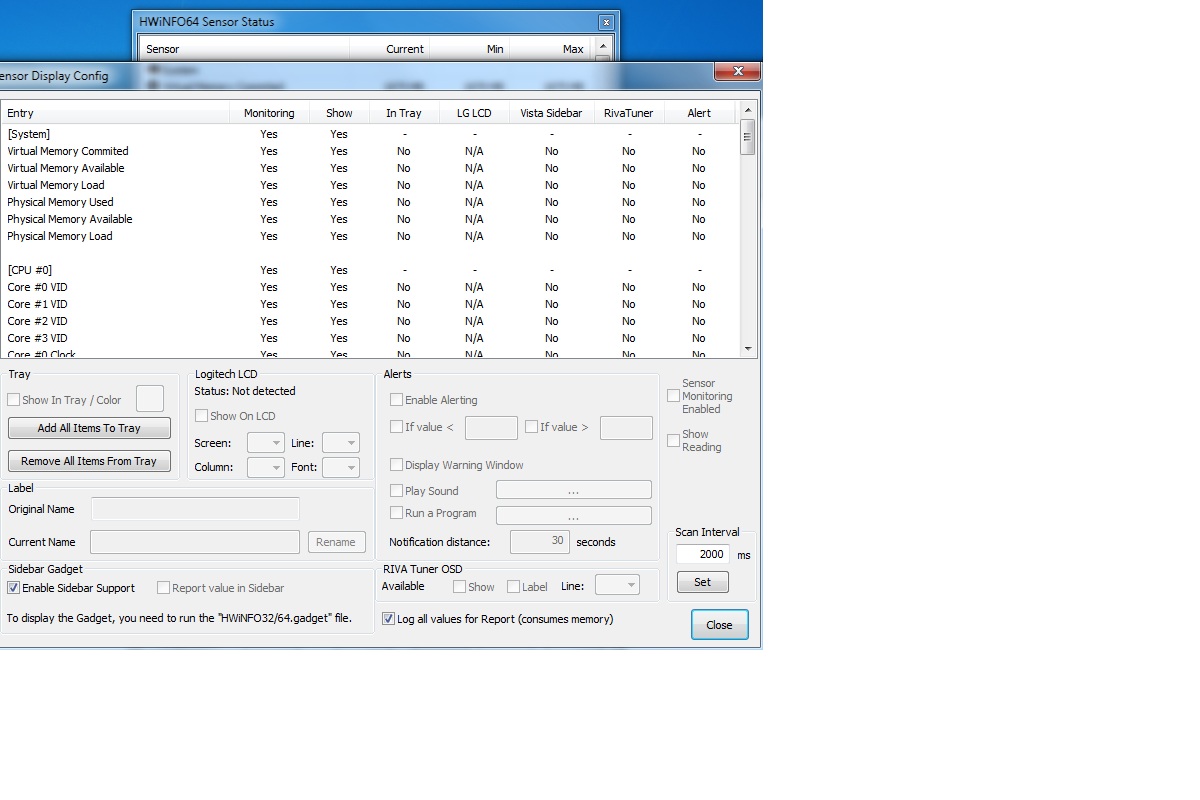

Ich hab mal nen Screen gemacht von HWinFo ( Sensors config) dort wo es grau unterlegt ist.
@ Nureinnickname!
Ein Teufelskreis :lol:
Ich sehe nicht, dass Du irgendwas ausgewählt hättest, außer Dein Auswahlrechteck ist unsichtbar eingestellt.

Das ist ja mein Problem, dass man dort nichts einstellen kann was aber wederrum können .

Sorry TE, Du hast ja inzw. ganz andere Probleme, da kann ich Dir auch nicht helfen, aber weigstens bleibst Du so im Gespräch, also wer hilft dem TE jetzt mit seinem HWinfo-Problem?
