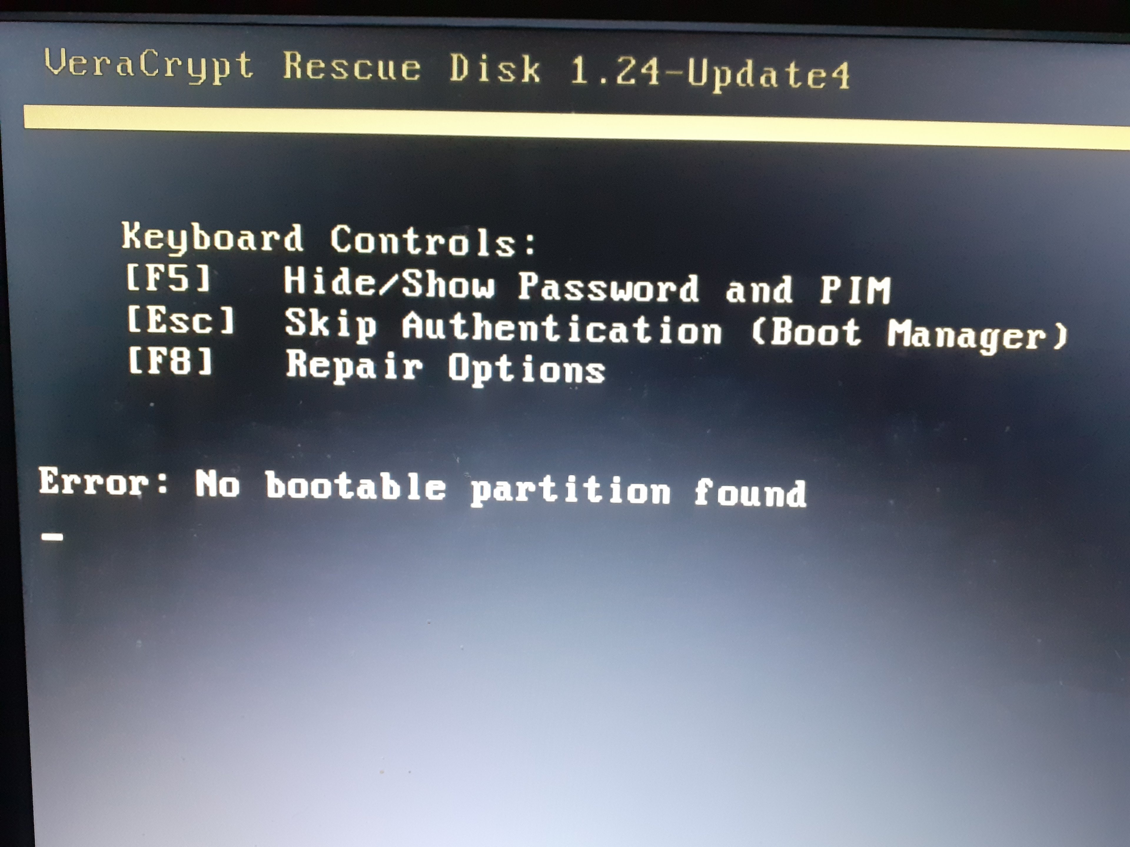

Ich wollte meine Festplatte mit DBAN überschreiben, da ich aber die Platte und die SCSI überschrieben habe mit 3 durchgängen hat das ziemlich gedauert.
Deswegen habe ich neugestartet und wollte es einzeln machen.
Jetzt ist ws so das der PC nicht mehr startet und in einem Screen von VeraCrypt hängt (hatte mein system vor DBAN entschlüsselt)
Aufjedenfall steht da "Error: No bootable partition found"
Und egal was ich mache, es geht nichts. Ich komme nicht mal ins BIOS.
Ist da noch etwas zumachen oder ist die hin?
Erstmal reicht einmaliges Überschreiben vollkommen aus und dann ist entweder die HDDs bei dem Stress wirklich verreckt (wie alt ist sie denn?) oder es stand noch etwas wichtigste drauf wie z.B. der Bootloader von Windows und deshalb bootet der Rechner nun nicht mehr.

Er hat die HD gelöscht, und jetzt ist natürlich keine Bootpartition mehr drauf. Da ist nichts kaputt, nur halt gelöscht...

Und wo ist Windows installiert? Doch wohl auch auf einer dieser Platten ...
Und wo war der Startsektor? ;D Der Startsektor war wohl auf der besagten Platte aber zur exakten Platten und Partitionenkonfiguration wurde ja nichts gesagt.
Natürlich kommst du trotzdem noch ins BIOS.

Nein, sobald ich ins BIOS will kommen die Felder von den Bildern oben

Dies wäre ein Hinweis auf einen Hardwaredefekt der Platte, der kann durchaus dazu führen, dass man nicht mal mehr ins BIOS kommt, wenn sich dies bei der Laufwerkserkennung aufhängt. Wir wissen ja nicht, ob die Screenshots am gleichen Rechner gefertigt wurden oder an einem anderen, denn wenn er noch etwas booten konnte, dann sollte er normalerweise auch noch ins BIOS kommen.

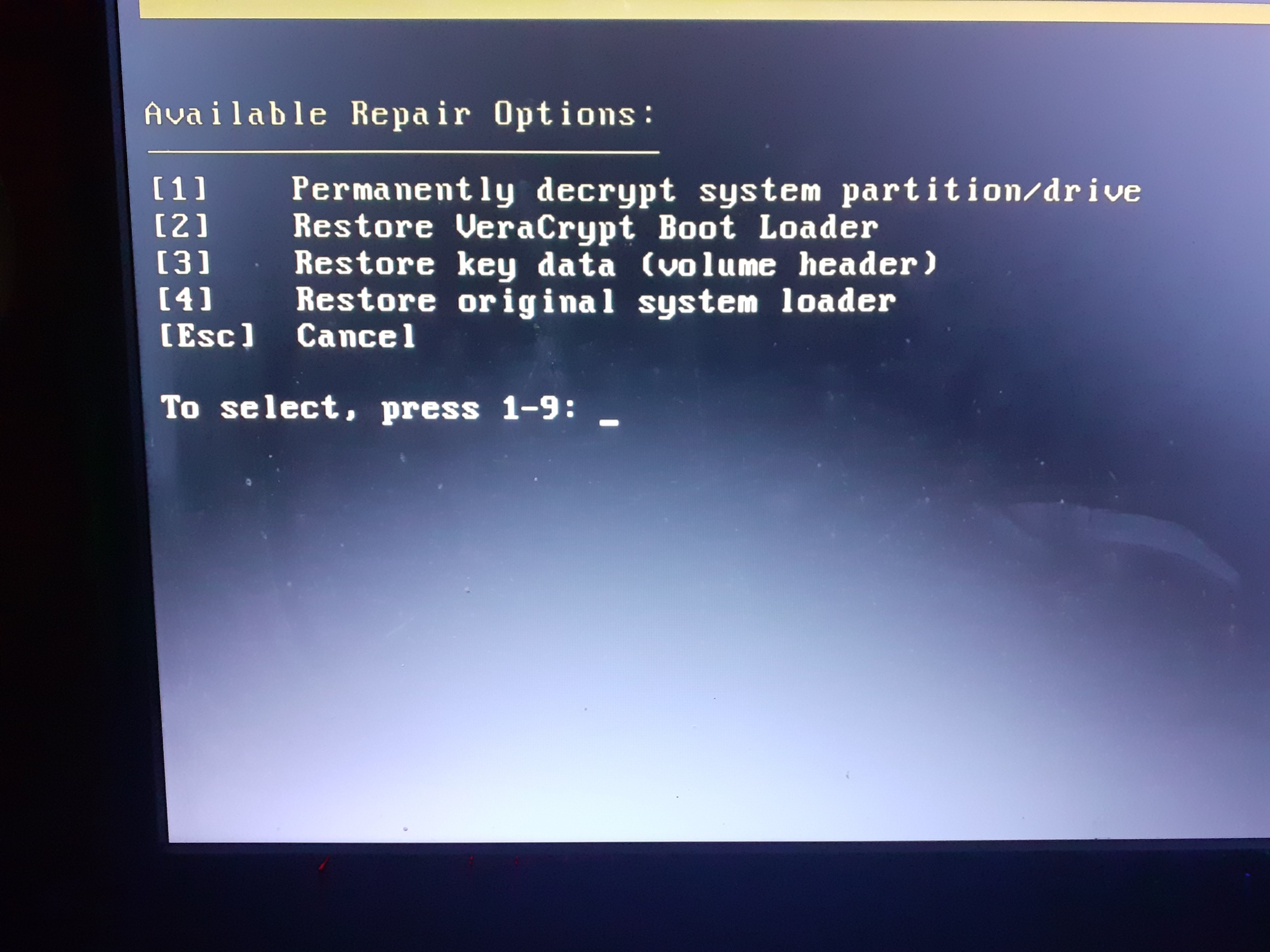

Dann versuche mal die Reparaturfunktion, vielleicht klappt es ja damit.

Auf dem Bild steht ja VeraCrypt Rescue Disk, hast du vielleicht eine CD/DVD im Laufwerk oder ist das auf einem USB-Stick drauf?
War Windows jetzt auf einer der Platten drauf, die du mit DBAN angefangen hast zu überschreiben?

Die Fotos sind vom selben rechner. Allerdings kamen die Felder wenn ich ins BIOS will und normal starten will, selbst ohne stick.
Die Reparaturfunktion habe ich probiert, habe ich probiert, da will VeraCrypt ein Passwort welches es aber nichtmehr gibt weil ich entschlüsselt habe. Und bei [4] (auf dem letzten Bild steht das es wieder hergestellt wurde aber es passiert nichts, sowohl net wwnn ich es laufen lasse als auch wenn ich nochmal starte (beim neustart kommt wieder das Bild 1)

Ich glaube die Rettungsdisk von veracrypt ist drin.
Ja, ich habe nur die eine Platte, da war Windows mit drauf. Ich wollte ja alles löschen und dann neu aufspielen
Na, dann nimm die Rettungsdisk mal raus und versuch von der Windows DVD zu booten ...
