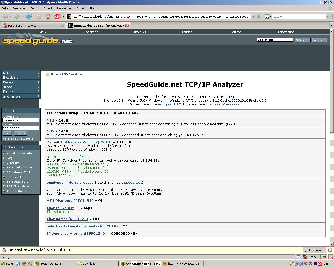

Mit diesen Settings könnte ich rein theoretisch mit 41 Mbit downloaden.
Siehe Anhang.
Gruss LeEndersBay

TCP/IP Optimizer macht folgendes, siehe bild. 16000 erreich ich auch selten,mit downloadmanager geht es dann aber .downloadmanager von ff ist nicht das wahre,probier mal einen anderen z.b. https://addons.mozilla.org/firefox/201/
