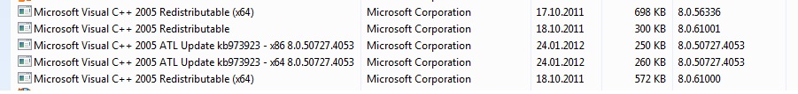

Ich kam auf die Idee Microsoft Visual C++ zu installieren, aber acuh da kommt nach einiger Zeit eine Fehlermeldung...
Ps: natürlich sollte der C++ auch 64bit sein, wenn du manuell installierst ;)
Edit: so sieht das bei mir in der Arbeit aus.
