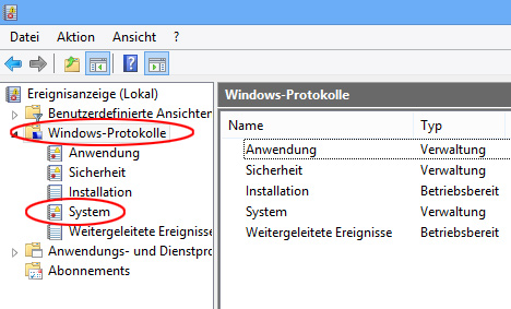

ne, die ereignisanzeige ist unter : rechtsklick auf Computer, Verwalten, Ereignissanzeige, Windowsprotokolle
Dort gibts den Reiter System. Schau mal ob da Fehler drin sind.

Ich komm da nur bis Ereignissanzeige Windowsprotokolle finde ich nicht wo genau soll das stehen?
Bei Klick auf System sollte sich rechts dann der Inhalt füllen und ggf. Fehler anzeigen.
Also ich bin jetzt bei System aber sehe rechts niergends Fehler die mir angezeigt werden
