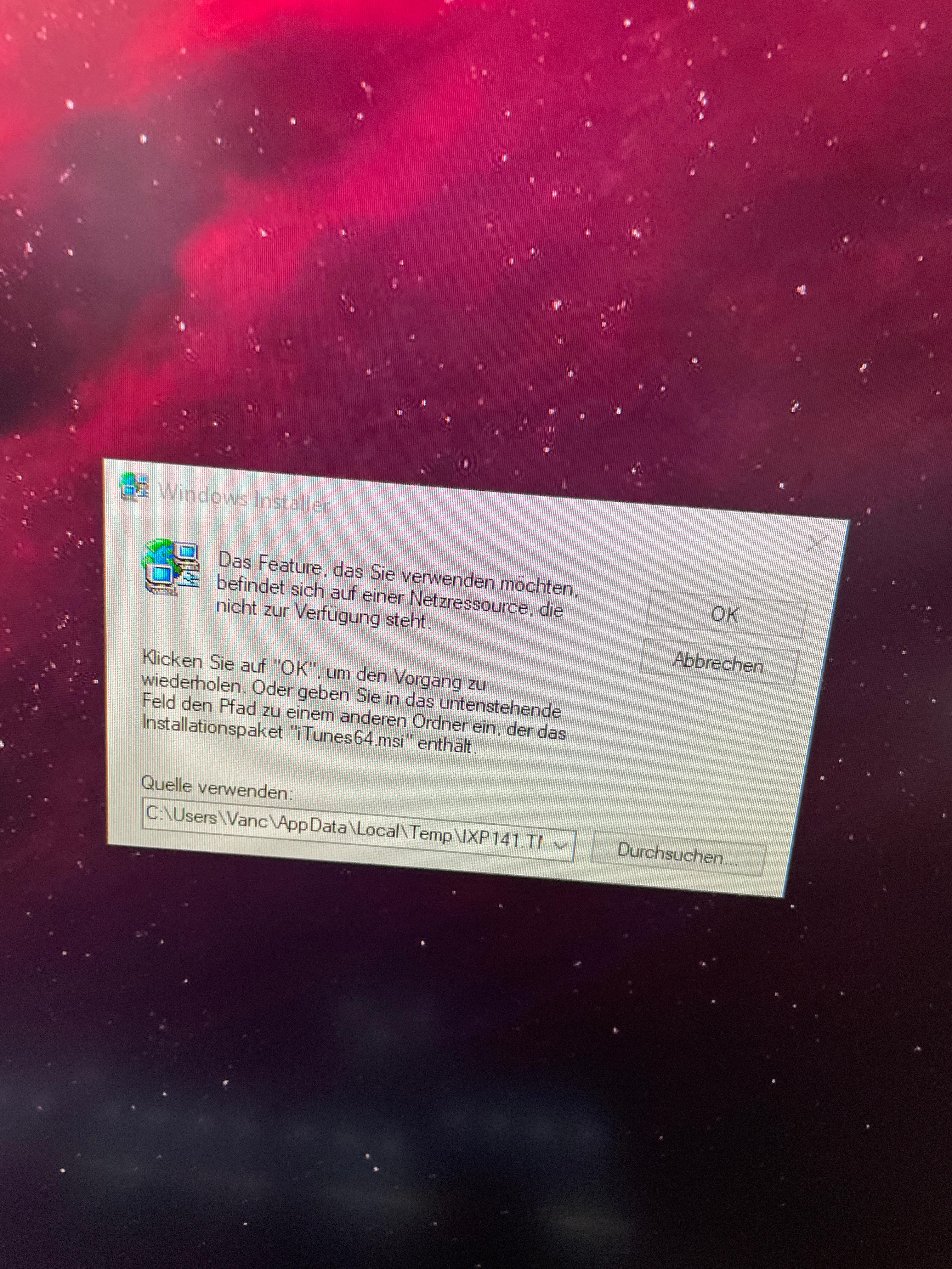

Ich habe folgendes Problem mein iPhone 12 Pro wird von iTunes nicht erkannt ich denke das liegt am Treiber da mein iPhone 11 pro problemlos erkannt wird. Am anderen Laptop wird das iPhone 12 Pro erkannt. Nun habe ich das Problem das ich mehrmals iTunes neu installiert habe und jetzt ist die Datei kaputt und ich kann sie nicht einmal mehr löschen. Was kann ich tun um iTunes und alle dazugehörigen Treiber etc komplett vom pc zu löschen

Fuer den TE sieht es mir so aus, als ob er das setup von einem Netzlaufwerk/Freigabe installiert hat.
Dann kommt es zu solch einer Meldung bei der Deinstallation.
Also Netzlaufwerk/Freigabe wiederherstellen oder eventuell den geek-Uninstaller.
-> https://geekuninstaller.com/

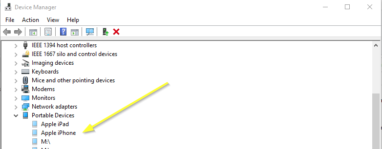

Die iTunes-Deinstallation entfernt nicht wirklich den "Treiber" fuer das Geraet. Den solltest Du im Geraetemanager entfernen koennen wenn Du die ausgeblendeten Geraete anzeigen laesst.
Dann RechtsMausKlick, Geraet deinstallieren.
