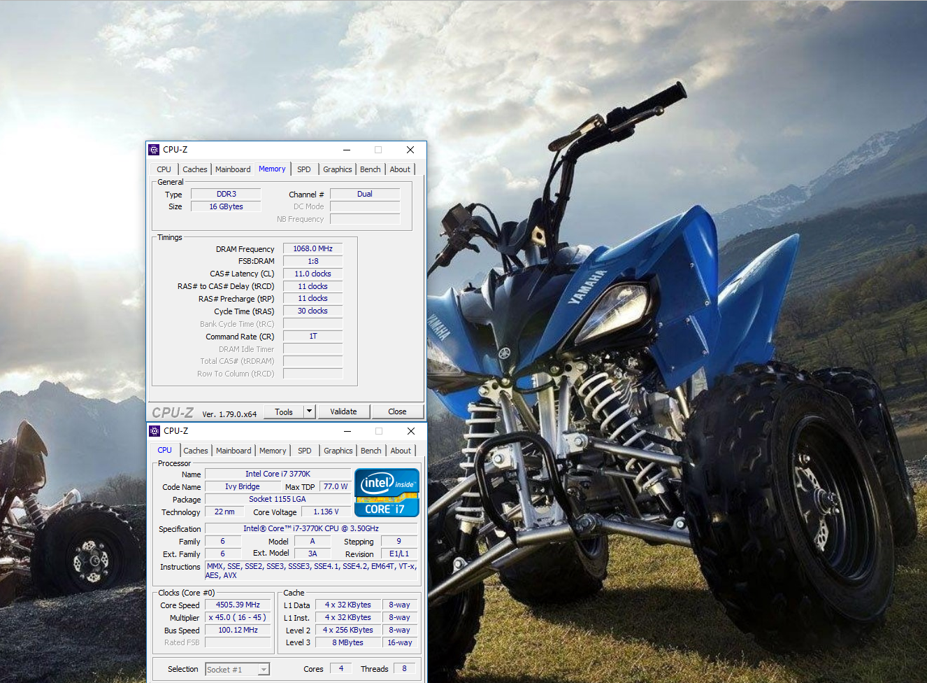

Moin,
kriege ums verrecken den RAM nicht auf den Herstellerangaben von 1066Mhz zum Laufen.
tested RAM:
- Verringerung der Latency bis (10-12-12-28 2T)
- Taktsenkung (800-966Mhz)
- Spannungsanhebung 1,575 -1,65 Volt
tested Mainboard/CPU:
- CPU VTT bis 1,150 Volt
- IMC bis 1,01 Volt
- PLL 1,75 - 1,85 Volt
- OC entfernt
Ab 1000Mhz wird es instabil und Games steigen zum Bespiel ohne Fehlermeldungen, mal nach 20 minuten manchmal nach 5 Stunden, aus.
Derzeit laufen Sie ohne Probleme auf 963 Cl9-10-10-27 1T ohne Murren zu meinem erstaunen.
Dazu ist nicht einmal eine Spannungsanpassung notwendig. (IMC/CPU VTT @ stock)
Was kann ich noch tuen um zumindest mal auf Werksangaben zu kommen?
Nach dem was ich dazu gelesen habe, hätte es längst klappen müssen.
Ist also einfach Schluss bei diesem 3770K ?

@rest: die umstände sind mir ja klar. Ich würde nur gern wissen, ob ich alle Möglichkeiten damit ausgeschöpft habe oder noch etwas versuchen könnte; mehr als alle oben genannten Einstellung vorzunehmen.
Mein Ziel ist es 1066 Mhz zum Laufen zu bekommen, die Frage die sich mir also stellt ist doch:
Warum laufen 966Mhz mit CL9 1 T und Stock-Volts auf IMC und CPU VTT
und 1000Mhz nicht mal mit IMC 1.01 und CPU VTT 1,15 und entschärften Timings?

Danke für die ausführliche Antwort.
Erklärt mir trotzdem nicht warum 966 scharf auf Stock-Volts laufen und 1000 entschärft mit OC-Volts nicht.
Mich wundert es einfach nur deshalb, weil die Spannungserhöhungen bis hin zu CPU VTT 1,15 und IMC 1,01 keine Auswirkungen zu haben scheinen.
Das Netz ist voll damit, dass besagte Änderungen deutliche unterschiede bringen.
