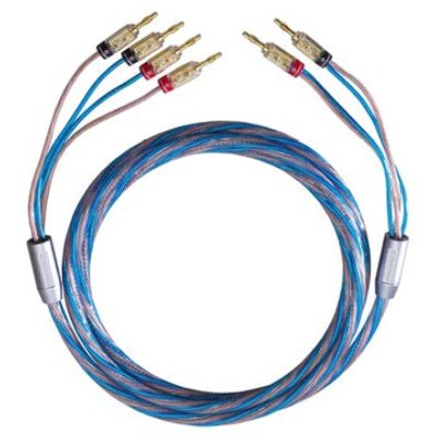

ich besitze nun meinen 2ten Denon AVR und mit dem neuen habe ich das gleiche Problem wie mit dem letzten Denon 1911. Wenn ich die Lautsprecher einmesse dann werden die Standboxen nicht erkannt. Ich benutze solche "Bi Amping Kabel" so ähnlich wie auf dem Bild zusehen. Könnte es am Kabel liegen das die nicht erkannt werden?
Ich habe die Anschlüsse in verschiedenen Variationen angeschlossen aber nichts hat gebracht. Jetzt weiß ich leider nicht weiter. Überlege neues Lautsprechersystem zu kaufen wenn ich keine Lösung finde aber ich dachte das der neue AVR "AVR-X1000" damit besser klar kommt. Diese Lautsprecher sind im Betrieb: Jamo S 606 HCS 3.
Weiß vielleicht jemand eine Lösung damit die Standboxen doch erkannt werden?
Bekommst Du eine Meldung in Richtung "falsche Phase"? Das kann bei den Jamo´s ganz gut sein und ist nichts schlimmes. Dann spielen dort Chassis vermutlich in der Phase gedreht. Machen einige Lautsprecherentwickler so. Kann auch Raumakustik sein,.. gibt da so einige Gründe für eine entsprechende Fehlermeldung bei der Einmessung.
Überprüfe bitte zusätzlich Deine Verkabelung noch einmal. Das ist im übrigen höchstens ein Bi-Wiring Kabel. Aber des spielt hier nur insofern eine Rolle, d. Du bitte die Verbindungsbrücken aus den Lautsprecherterminals entfernst!
lass erstmal diesen Bi-Amping Spielkram weg!
1) dir ist klar, dass du am AVR den Bi-Amping Modus manuell einstellen musst _bevor_ du die Kabel/LS dafür anschließt?
2) (jetzt bin ich mir nicht sicher) es gibt Jamo mit doppelten LS-Klemmen, die explizit nur für Bi-Wiring (noch sinnloser) und NICHT für Bi-Amping ausgelegt sind!
Selbst wenn man die Brücken entfernt (was du ja wohl hoffentlich gemacht hast?), sind die beiden Zweige nicht elektrisch getrennt.
Edit: Sorry, habe das Bild gar nicht richtig angeguckt. Das ist ja ein reines Bi-Wiring Kabel und die Geschichte hat mit Bi-Amping gar nichts zu tun
Huch... und ganz ganz wichtig: Die 4 Enden kommen in die Lautsprecher. Das Ende mit den zwei Anschlüssen in den AVR! Bitte nicht drehen... !
Edith: Bitte entschuldigt,... was ein schwachsinns Kabel! Nunja, vll. siehts am Ende hübsch aus
Naja, wie das auf dem Bild aussieht brückt er ja sowieso mit dem Kabel, da ändert auch das herausnehmen der Brücke am LSP nichts.
Ich würde evtl. soagr eine 2. Brücke dazu klemmen, das klingt dann auch fast doppelt so gut ...

Ich kann ja schlecht die Bi-Amping weglassen. Das sind die Kabel womit ich die mit dem AVR verbinde.

Mit einem Kabel dieser Art hast Du mit Sicherheit noch nie Bi Amping betrieben. Dein kabel Teilt eine Signalquelle auf um sie an 2 Endgeräte zu verbinden, ist also ein einfaches Y Kabel. Weglassen würde ich die 2 Stecker nicht aber nur damit sie nicht unmotiviert herum hängen und noch einen Kurzschluss im Amp verursachen.
Insofern muss Du auch nichts umstellen. Für Bi Amping benötigst Du an jedem Ende 4 mal Klinke bzw. das entsprechende Pendant.
Diese sind dann auch völlig elektrisch getrennnt und sind im Prinzip jeweils unabhängige LSP Kabel...
Um den LSP Phasenkorrekt zu schalten müsste man für die betreffenden Chassis die Pole tauschen.
Ob das dann Sinn ergibt zum einmessen zweifle ich aber an.
Hast Du aber weitere LSP am System die Phasenrichtig betrieben werden besteht die Möglichkeit das Du einen akustischen Kurzschluss verursachst der dann Deine Schwierigkeiten auch erklären "Könnte"...

Das was du da gezeigt hast, hat aber mit Bi-Amping (also 2 Endstufen pro LS) gar nichts zu tun, das ist ein Bi-Wiring Kabel! Da wird ganz normal eine Endstufe pro LS eingesetzt, aber jeder LS wird mit zwei Kabelpaaren angeschlossen.
Der Phasenfehler bedeutet einfach nur, dass ein (oder mehrere) Lautsprecher gegeneinander verpolt sind, also der rote und schwarze Anschluss vertauscht sind. Das kann falsch angeschlossen sein, es ist aber auch schon vorgekommen, dass beim Hersteller die Verkabelung intern vertauscht wurde.

Ich hab 4 Anschlüsse hinten bei den Standlautsprechern. Das Kabel was ich nutze mit den 4 Steckern ist Farblich markiert:
Schwarz
weiß
rot
hellblau
Das Schwarze und weiße ist schwarz markiert und die andern beiden rot. Wenn ich jetzt oben und unten jewals 2 Anschlüsse habe wie soll ich die den anschliessen damit ich mir sicher bin das die richtig angeschlossen sind?

Wir reden von Deinen Lautsprecherkabeln (zumindest ähnlich) zu den oben gezeigten. Dann pro Lautsprecher 1 Kabelstrang. Das mit den zwei Enden jeweils wieder in den AMP. Die 4 Enden kannst Du am Center und an den Rears nicht anschliessen, daher dort dann jeweils 1 x rot, 1 x schwarz. Bei den nicht benutzte schauen, d. diese keinen Kurzschluss verursachen können. Im Zweifelsfall mit Klebeband irgendwo am eingesteckten fixieren oder so. Ich hoffe da hab ich Dich jetzt richtig verstanden.
