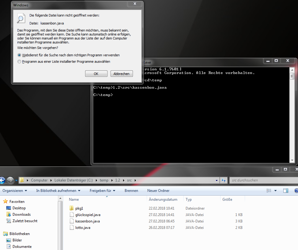

hier mal ein screenshot.
Ich habe keine Ahnung was ich wie machen soll :)
Mir wurde Netbeans mal installiert,hätte nicht gedacht das man soviele Schritte beachten muss beim ausführen
Der Screenshot sagt uns jetzt, dass die immer noch nicht klar ist dass man den Sourcecode erst kompilieren muss bevor er ausgeführt werden kann. Vielleicht solltest du dir mal ein Tutorial oder so angucken.

Dein Screenshot sagt mir, dass du meinen ersten Beitrag schon nicht durchgelesen hast. Bitte führe noch einmal die Schritte aus, die ich im allerersten Beitrag beschrieben habe und mache danach einen Screenshot, auf dem man sehen kann, dass du alle Schritte ausgeführt hast. Diesen lädst du dann hier hoch.
Wenn es dabei dann Probleme gibt, dann können wir weiterhelfen. Der bisherige Stand ist aber nicht hilfreich.
