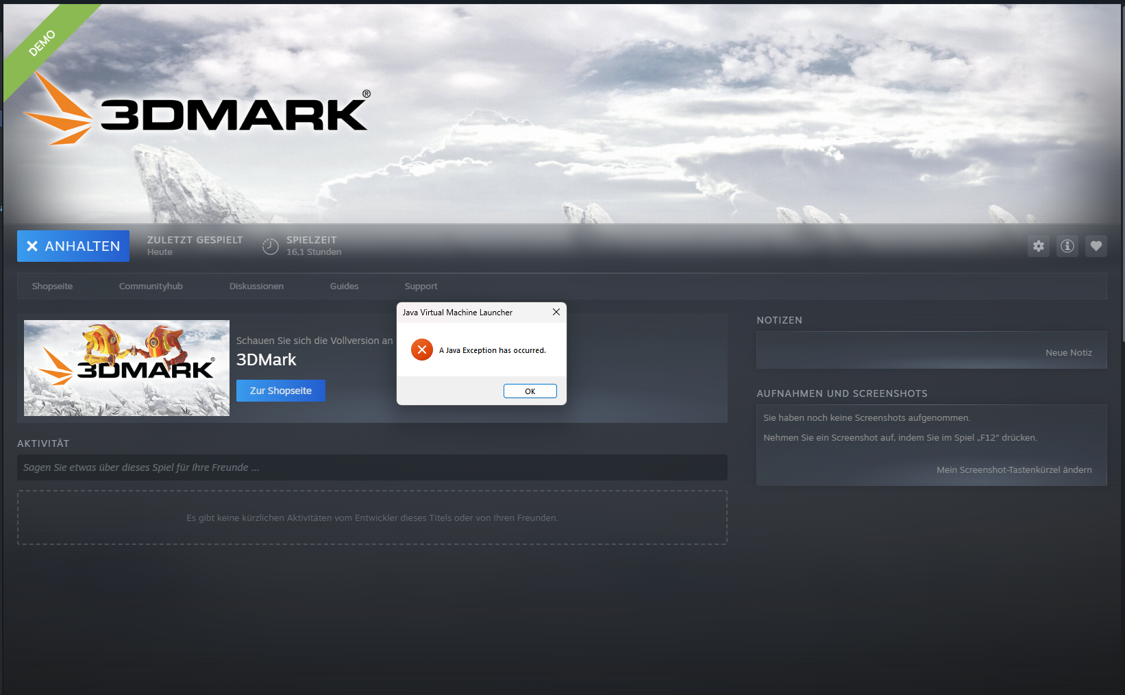

Hi Leute,
wenn ich versuche den 3DMark Benchmark zu starten kommt der im Screenshot aufgeführte Fehler.
Windows 11 Version ist aktuell
3DMark über Steam heruntergeladen
Java Version ist die aktuellste, hab auch schon ältere versucht leider keine Änderung.
Das komische ist auch das der Fehler erst aufgetreten ist, nachdem ich WIndows einmal neu installiert habe.
Hoffe es kann mir jemand helfen.
war noch am google ergebnisse sammeln
sie scheinen zu sagen:
loesch den jre ordner im 3dmark ordner
oder
wird alles an java und 3dmark runter, installier nur 3dmark aus steam heraus
vermutlich schappt er sich irgendwoher das falsche java

Also nach mehreren versuchen irgendwelche ordner zu löschen
die spieldateien in steam neu zu verifizieren
3dmark mehrmals neu installiert und deeinstalliert etc pp
Ist mir im log folgender fehler aufgefallen :
(std-err) Caused by: java.lang.IllegalArgumentException: 60 incompatible with Text-specific LCD contrast key
Also hab ich gemini gefragt, der meinte ich solle mal cleartype text durchlaufen lassen und siehe da es startet nun alles wies muss.
Also falls jemand den selben fehler haben sollte, vielleicht ist das ebenfalls die lösung.
