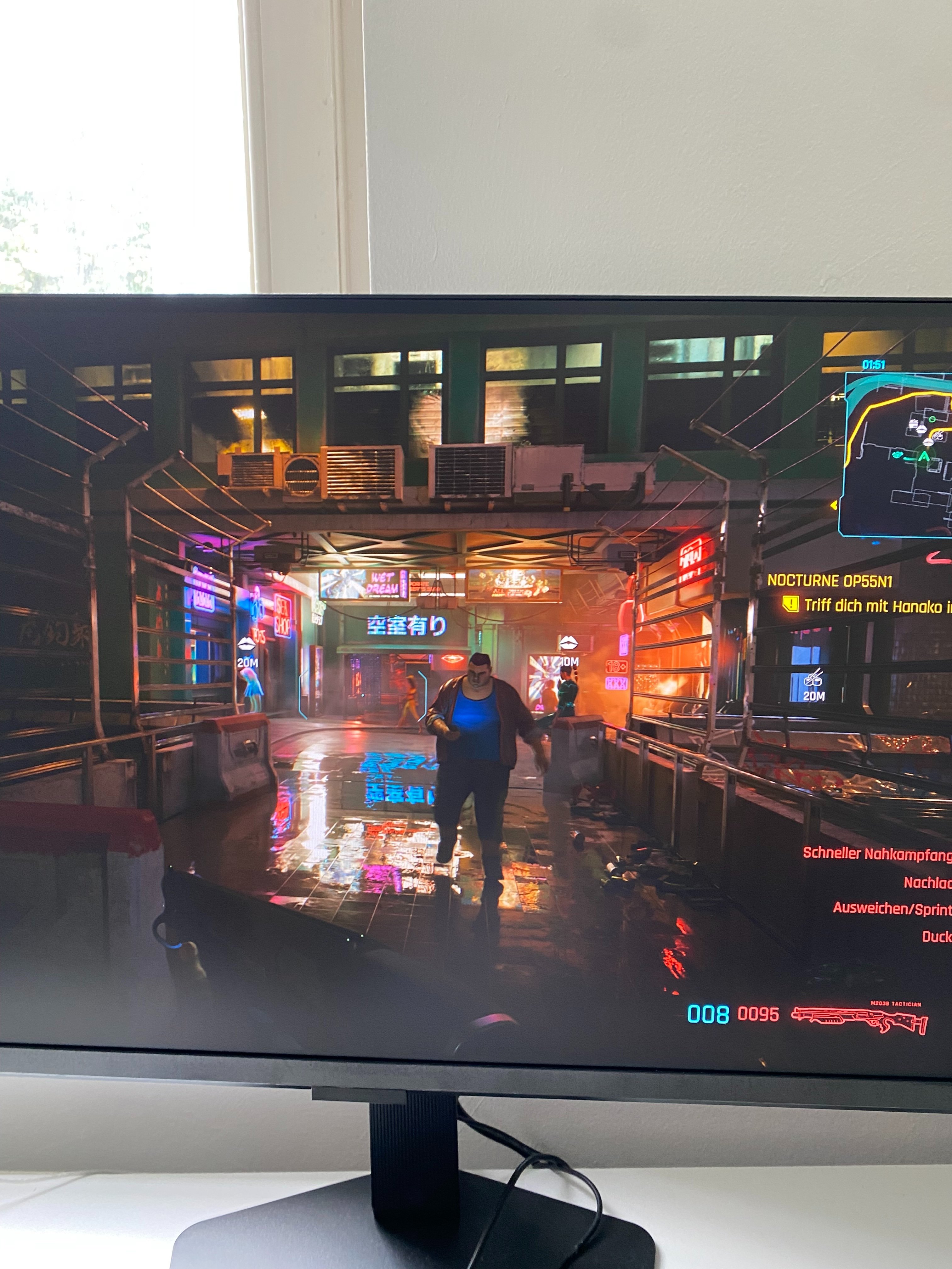

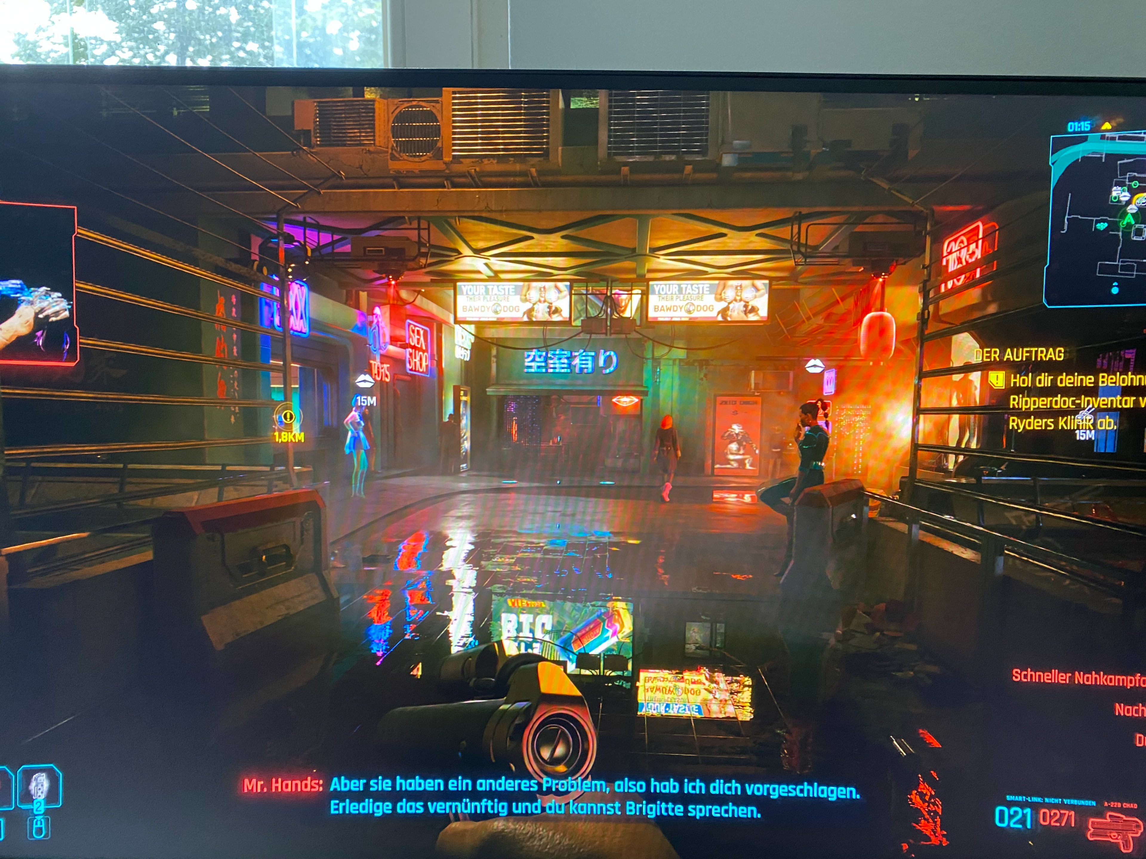

das 1. Bild ist davor , das andere nach dem 3D Mark
Einmal quer und einmal hochkant, sonst sehe ich auf den Bildern keinen Unterschied.
Reaktionen: midwed und redjack1000
Game Ready meint ja immer nur die neuesten Spiele, nicht alle anderen!
Das erste Bild könnte DLSS auf Qualität sein, das andere DLSS Performance.
also ist es ein Einstellungsproblem? Dann spiel ich mal mit denen rum und hoffe wieder auf den alten Stand zu kommen. Hardwareproblem ist ausgeschlossen oder?

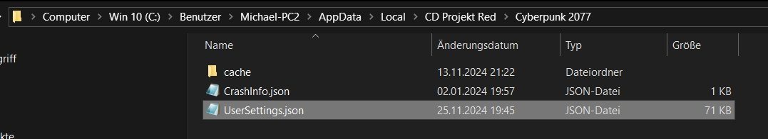

ich habe diese Einstellungen übernommen:
Außerdem habe ich den Gamma wert in Richtung mehr Helligkeit im Spiel angepasst.
Jetzt sieht es wieder sehr gut aus und kommt mMn an die Grafik vorher ran
ich mache es bei vielen Spielen so, dass ich die Settings-Datei auf "Schreibgeschützt" stelle, dann kann es nicht passieren, dass jemand oder etwas meine Einstellungen verändert! Bei CP77 kann man dann aber im Spiel viele Einstellungen nicht mehr ändern.
