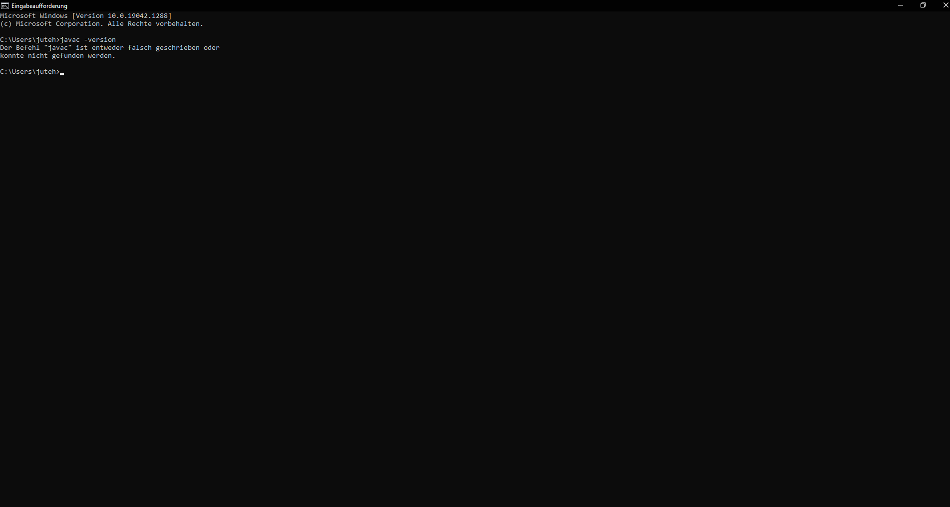

Hallo Liebes Forum,
ich fange gerade mit dem Programmieren an und bin noch blutiger Anfänger. ich kenne bisher nur die theoretischen Grundlagen und fange jetzt praktisch an.

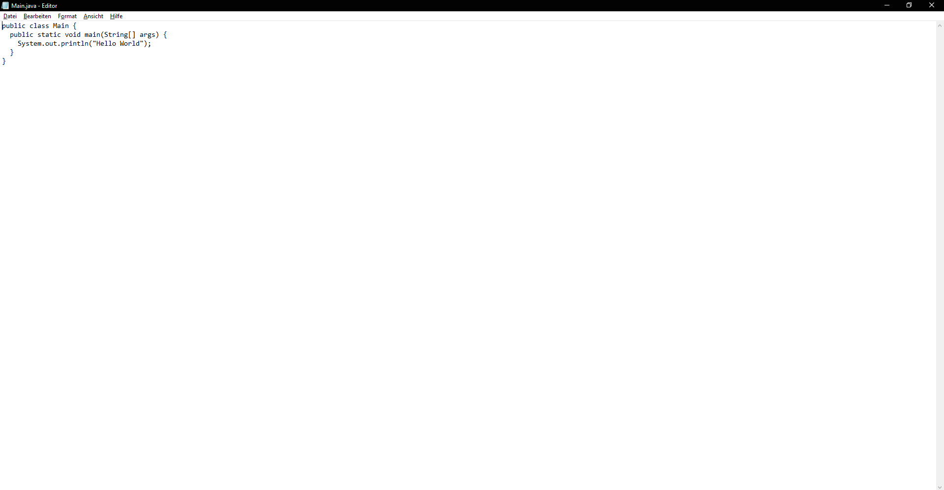

Ich wollte mein erstes Programm erstellen. Allerdings funktioniert der Befehl "javac" nicht. Dateien sind beigelegt. Bitte um dringendste Hilfe.

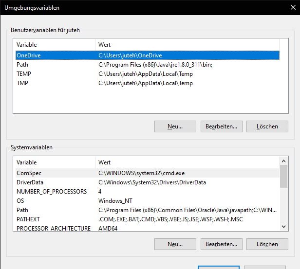

Vielen Dank für die schnelle Antwort.

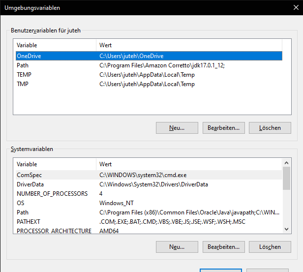

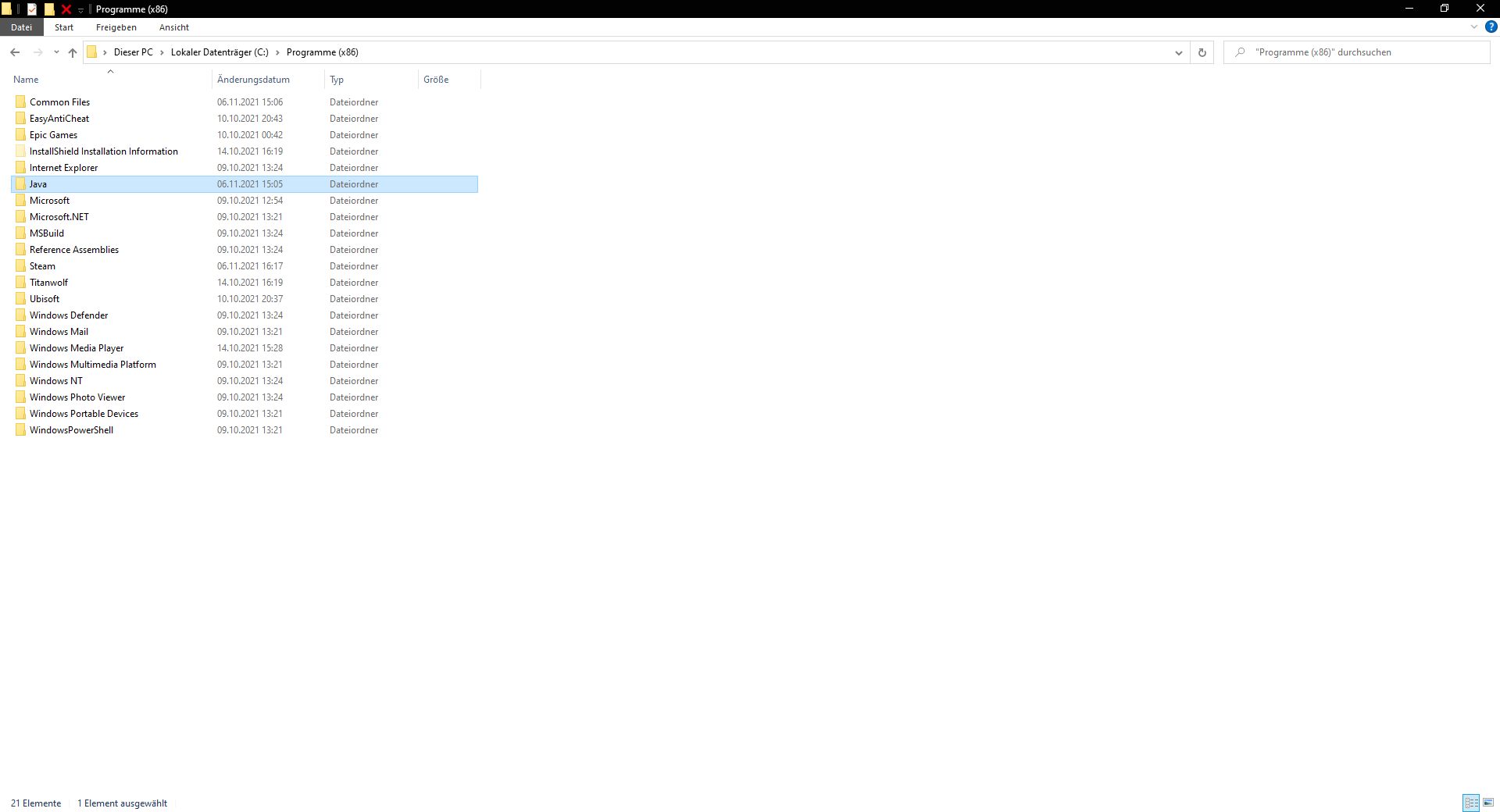

"path" bei den systemvariablen sieht komisch aus... wo hast du den java installiert?
Bei "Programme(x86)"
Das wird so nicht funktionieren. Du hast wahrscheinlich nur das JRE installiert. Du brauchst das JDK.

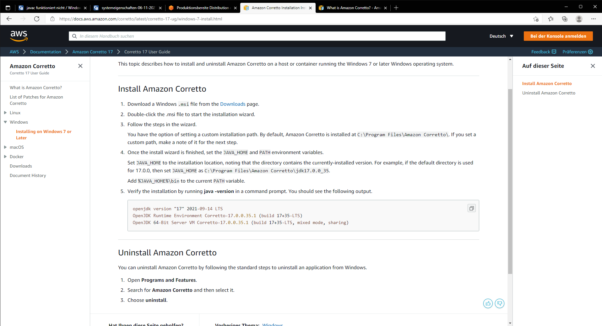

Man sollte sowieso nicht mehr das offizielle SDK von Oracle verwenden, sondern eine Open Source Variante, wie z.B. die von Amazon:
https://aws.amazon.com/de/corretto/
also die andere java version raus schmeißen und dann die andere installieren?
Ja.
Auf der von mir verlinkten Seite ist sogar(!) auch eine Installationsanleitung zu finden.

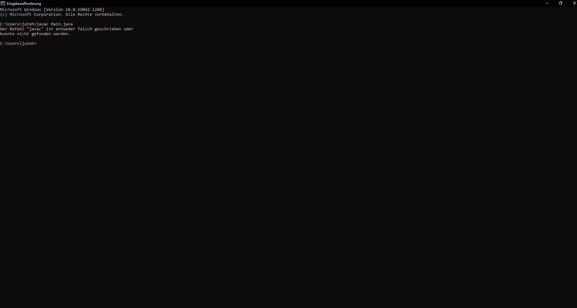

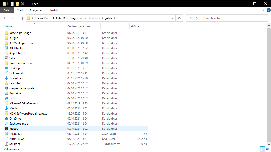

hab alles gemacht was gesagt wurde, javac wird noch net erkannt

Du hast es falsch gemacht.
Wenn es schon an sowas scheitert. Suche dir lieber ein Tutorial oder ein Buch, das die Einrichtung von Java ausführlich erklärt. Ein Forum ist dafür nicht der richtige Ort.
was habe ich denn falsch gemacht. ich mache es ja mit buch.
deswegen frage ich ja hier
der Path is ja gesetzt und Java_Home is im Ordner.
Ich habe nochmal neu installiert und es gab aber kein Ergebnis, wenn der Path falsch eingegebn ist dann bitte ich um Hilfe
es gibt überall andere erklärungen
Du musst eine neue Umgebungsvariable anlegen, die JAVA_HOME heißt und den Wert "C:\Program Files\Amazon Corretto\jdk17.0.1_12" hat.
Danach musst du den Pfad "%JAVA_HOME%\bin" in den Path aufnehmen.
