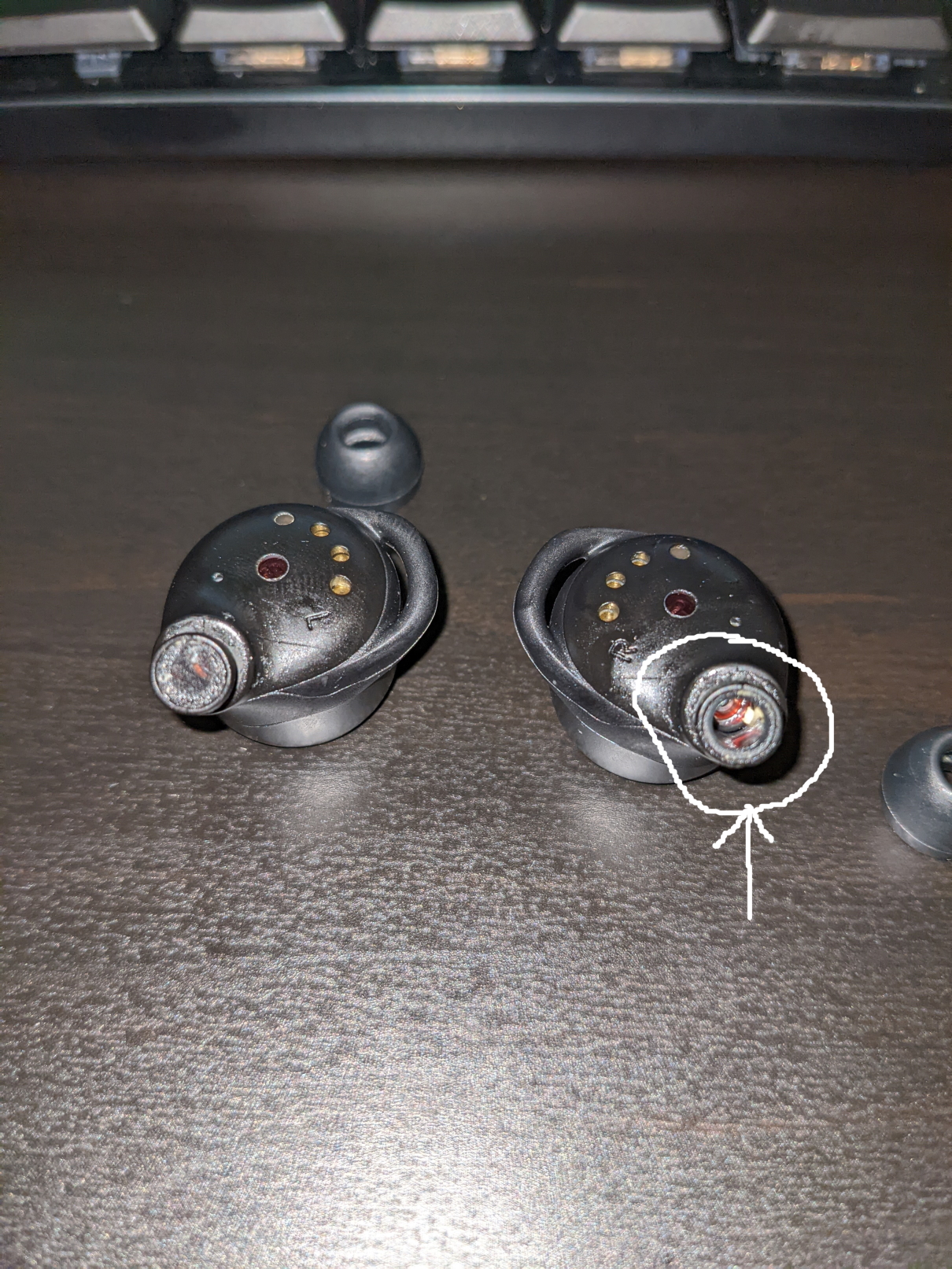

Die Frage mag ein wenig dämlich anmuten und ist möglicherweise mit einem "öfters reinigen" beantwortet. Und doch möchte ich es nicht unversucht lassen, evtl. eine andere Lösung zu finden...
Nun: bei einer üblichen Reinigung meiner Earbuds inkl. Abnahme der Ohrpassstücke ist mir beim rechten Ohrhörer das "Schutznetz" abhanden gekommen, da sich wohl der Klebstoff darunter gelöst hat - warum auch immer.

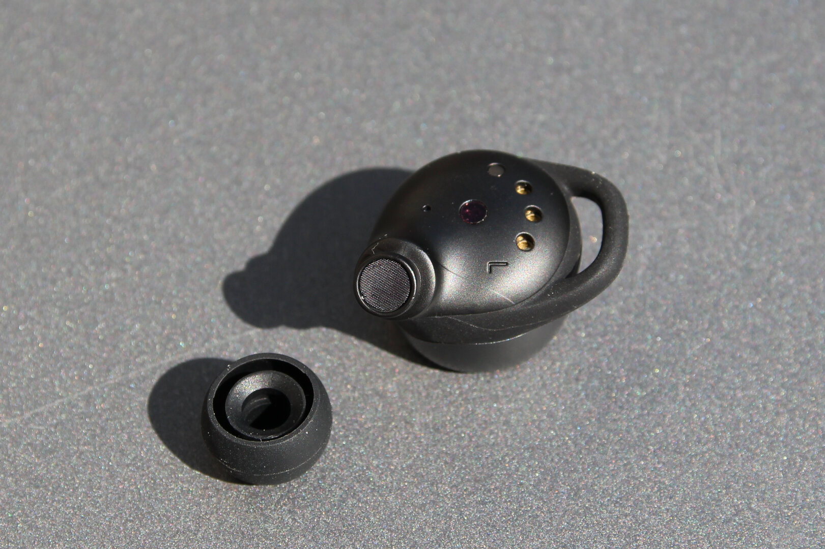

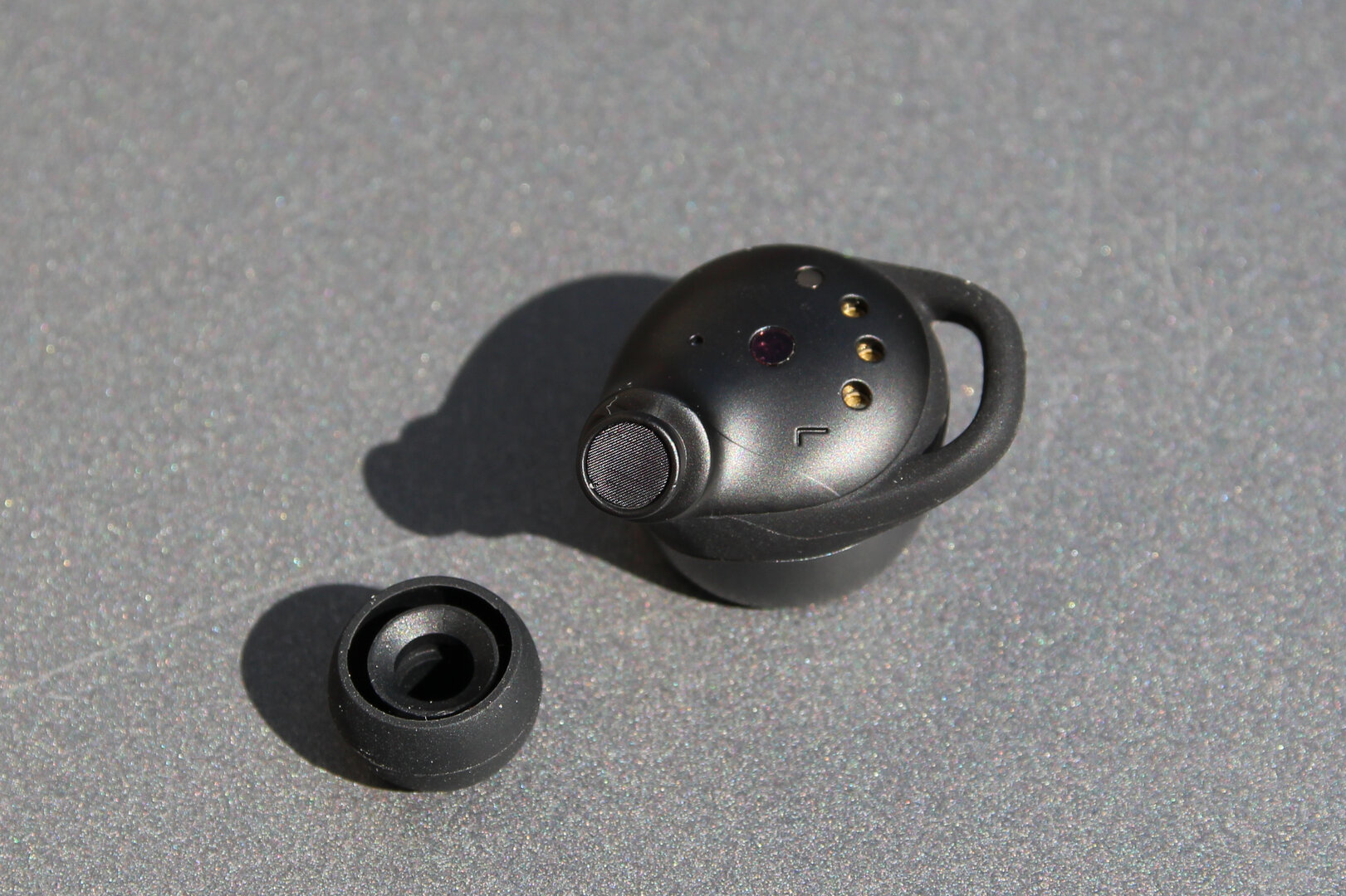

Ich hab keine Ahnung ob "Schutznetz" die korrekte Bezeichnung dafür ist, wahrscheinlich nicht. Jedenfalls ist es auch auf diesem Bild aus Franks Test zu erkennen:

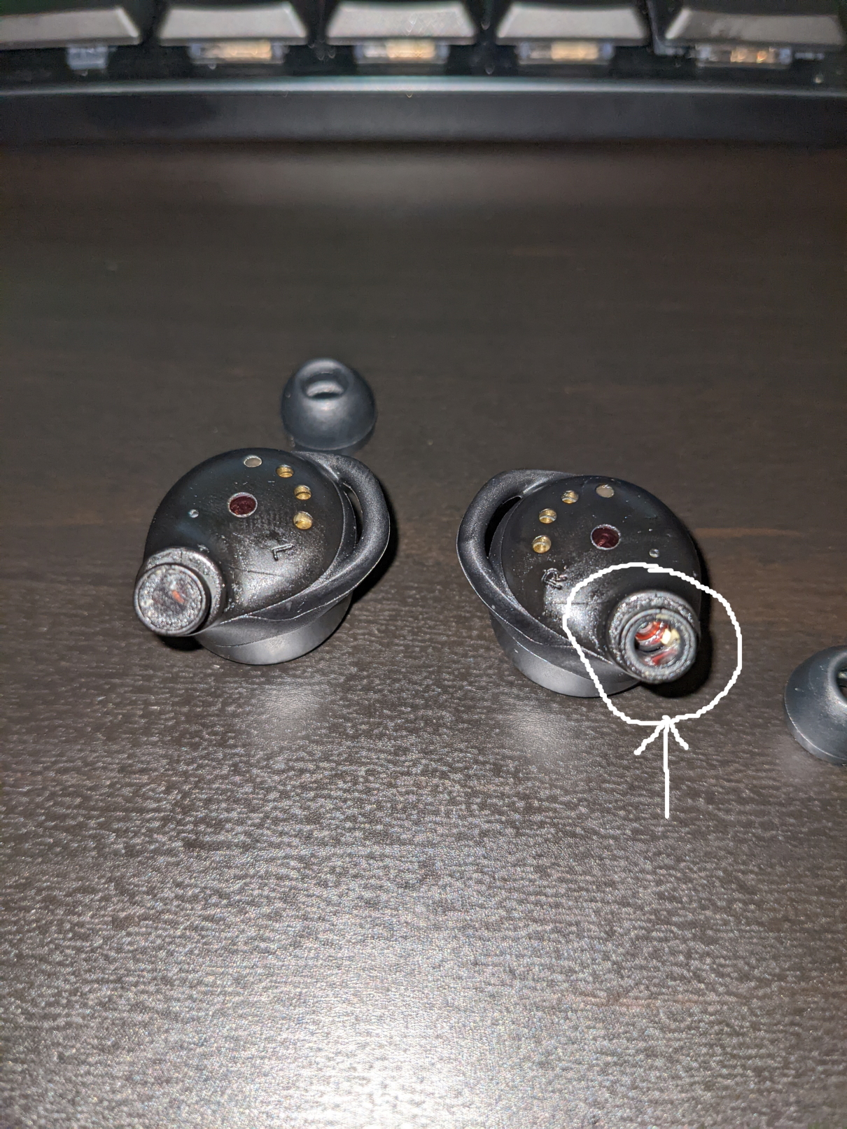

Und hier sieht man die Gegenüberstellung meines linken und rechten Ohrhörers:
Jetzt ist die Frage, inwiefern die Lebensdauer der Earbuds hiervon wohl beeinträchtigt ist.
Ich werd jetzt nicht die Menge meines Ohrenschmalzes in Gramm pro Woche niederschreiben, aber dass sich da im Ohrhörer früher oder später was ansammeln wird, liegt auf der Hand.
Vielleicht war aber jemand schon in einer ähnlichen Situation und hat sich selbst irgendwie ausgeholfen indem er z.B. Stück alten Netzstrumpfes eingeklebt hat oder sonstwas..?
Eventuell findest du bei Media Markt und Co sehr günstige Kopfhörer, die ein solches Netz haben und du verwendest diese dann dafür.
Alternativ kannst du mal schauen ob zigarettenpapier den Klang stark verfälscht. oder ein stück nylon stoff
Sowas:
https://www.amazon.de/TIMESETL-Drah...t=&hvlocphy=1004874&hvtargid=pla-890281642474
Sollte nahezu jeder Küchenshop haben und ein gutes Stück davon bekommst du sicherlich fürn Fünfer in die Kaffekasse, sollte dann bis Lebensende ausreichen für die KH.
Dann Heißkleber heiß halten (Alte Tasse+Teelicht drunter, oder altes Bügeleisen), mit einem Zahnstocher etwas aufnehmen und an den Rand schmieren, ausgeschnittenes/gestanztes Stück eindrücken und das sollte eine ganze Weile wieder halten.
Abgesehen vom gesunden Basteltrieb: Gewährleistung darf man auch für sowas in Anspruch nehmen. :)

@UNDERESTIMATED hervorragender Ansatz, das würde ich ggf. dann so austesten.
