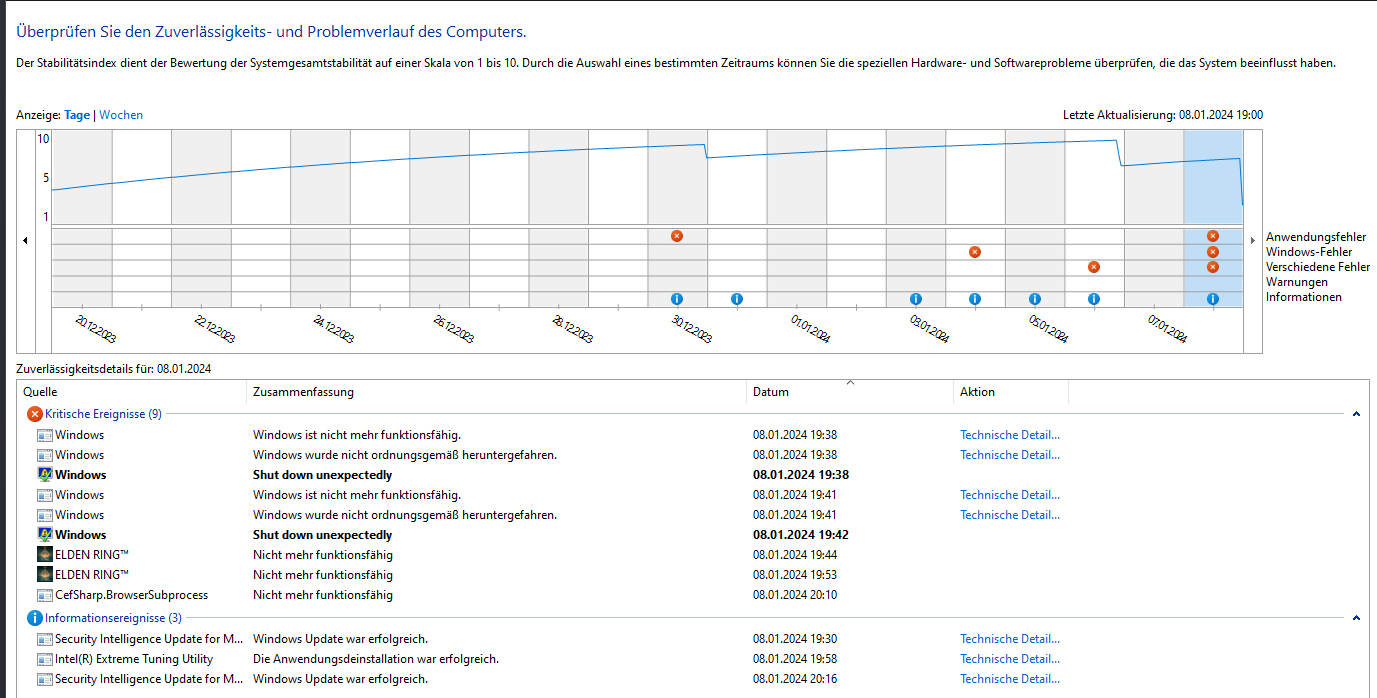

zeig mal den Zuverlässigkeitsverlauf

Hier der Zuverlässigkeitsverlauf (sag mir gerne bitte ob das detailiert genug ist die Ansicht?)

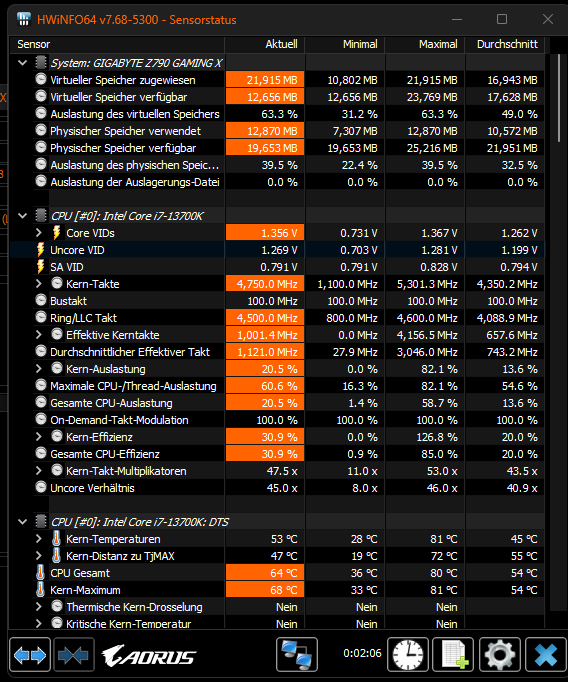

Und hier mal die Temperatur währned Hell Let Loose läuft

Du hast bereits ohne Last 64 bis 80° C im Idle. Entweder sind deine Einstellungen im BIOS zu krass (OC oder PLL), oder der Kühler ist falsch montiert. Bei deiner Beschreibung könnte es sein, das sich hier eine der Heatpipes verabschiedet hat und sich somit eine schleichende Verschlechterung der Kühlleistung ergeben hat.

er schreibt, dass ist während Hell let loose läuft. Sieht für mich erstmal ok aus, 80° Last und beim Wechsel für den Screenshot machen runter auf 64°.

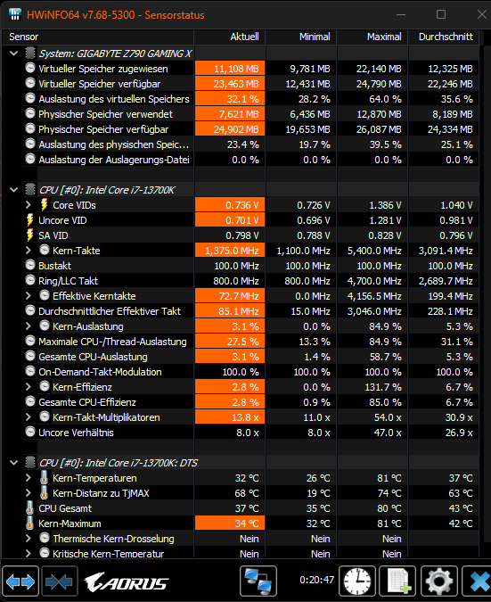

Hab grad nochmal Hell Let Loose laufen lassen (crash nach 2 minuten) und ich glaube die Temperatur sollte doch ok sein? Irgendwo im HLL redit hab ich gelesen das es mit irgendeinr XMP einstellung des RAMs zutun haben könnte? Könnte mir jemand ein tool empfehlen um den RAM zu checken?
Mir scheinen die Temperaturen in Ordnung (ich habe auch spontan auf ein Temp-Problem mit der CPU getippt).
Was mir aber bei der Lektüre des Screenshots zum Zuverlässigkeitsverlaufg aufgefallen ist: Da stürzt Windows jeweils ab, BEVOR sich das Spiel verabschiedet. Ich muss gestehen, dass ich keine Erfahrung mit der Diagnose des Zuverlässigkeitsverlaufs habe; könnte sein, dass auf die Zeitangaben nicht unbedingt Verlass ist. Aber dennoch tippe ich - gerade auch im Zusammenhang mit den Warnungen im OP - auf ein Problem mit deiner Installation.
Hast du mal eine Reparaturinstallation probiert?

Naja HWInfo hat auch Sensordaten der GPU und allem anderen, einfach mal ALLES ablichten per Screenshot Funktion.
