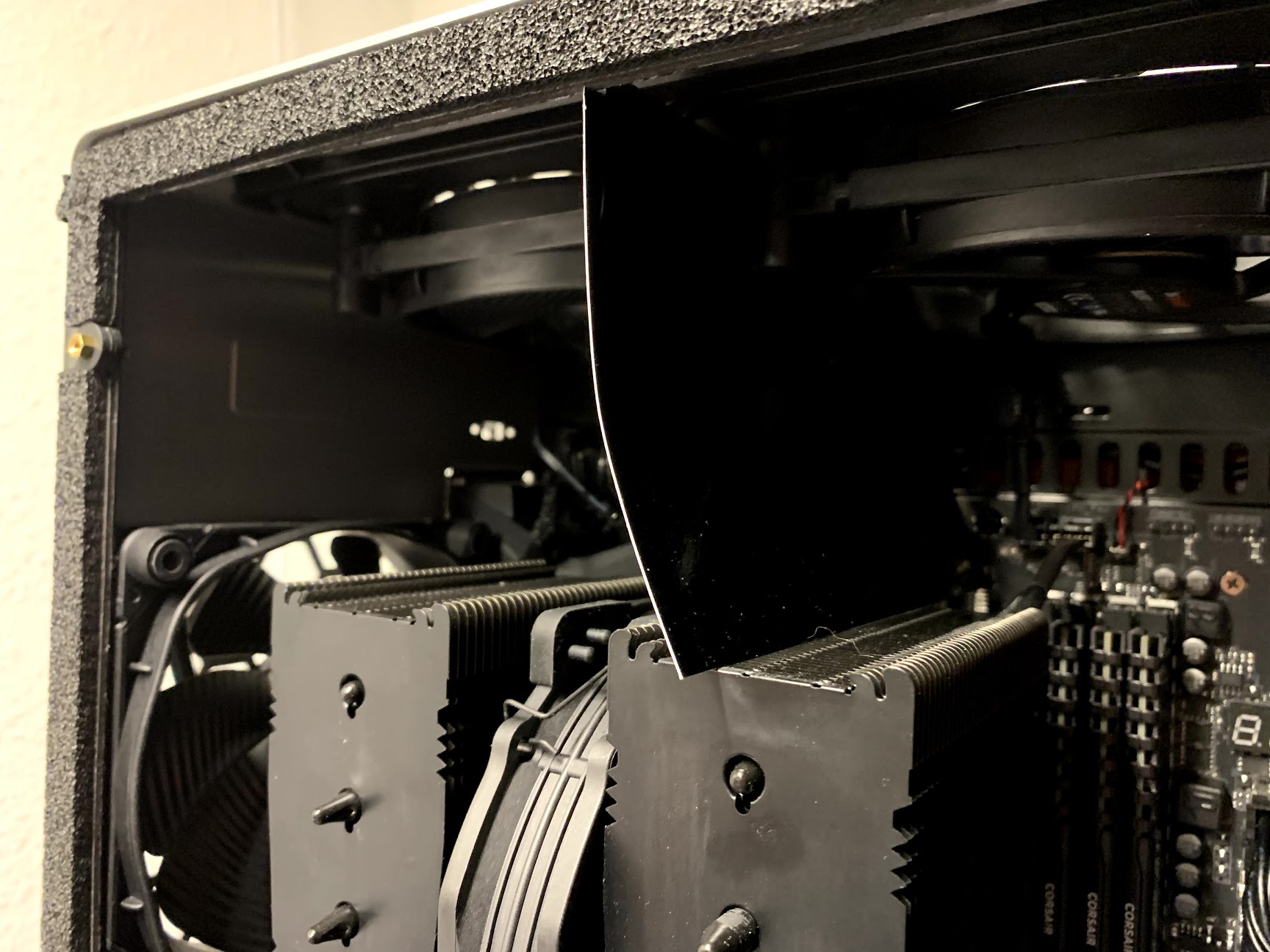

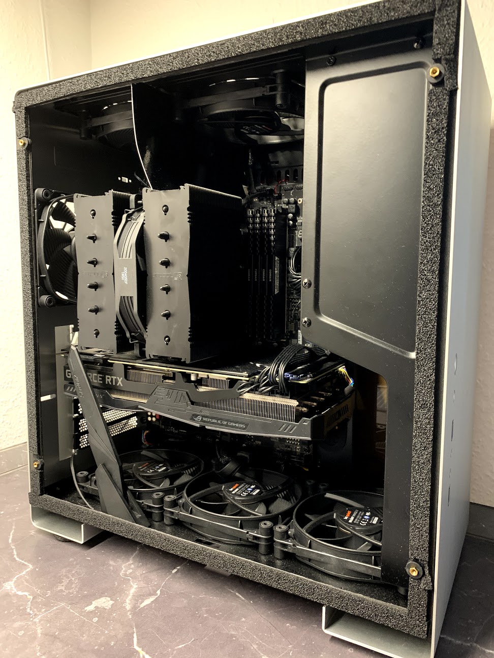

Ich möchte hier im totem Thread noch was ergänzen - passt ja, heute ist Halloween ...
Also, ich möchte noch eine Lüfterkonfiguration darlegen. Auch bei mir war es anfangs so: unten dreimal Luft rein, oben und hinten die Luft raus.
Mein CPU-Kühler ist dabei ein Noctua D15 nur mit dem mittleren 14cm Lüfter der raus bläst. So richtig zu frieden war ich nicht, vor allem der Temperaturpunkt PCIE16 wurde heiß. Auch drehte der obere ausblasende Lüfter, der neben dem Netzteil, bei voller CPU-Lüfterdrehzahl im "leeren". Sprich: da kam kaum Luft raus. Der CPU-Lüfter hat alles abgegraben.
Nun habe ich den gedreht, so dass er reinbläst. Direkt auf den CPU-Kühler. Zusätzlich habe ich eine zurechtgeschnittene Pappe zwischen den beiden oberen Lüftern eingeschoben, dass die beiden Luftströme voneinander getrennt sind. Das hat die Situation wesentlich verbessert.
Des weiteren habe ich oben das Metalllochgitter entfernt, dass freier geatmet werden kann. Unten wurde der Staubfilter aus gleichem Grund entfernt. Der Jonsbo steht bei mir auf dem Schreibtisch, Staub ist hier, da wo der Rechner steht, kein Problem.
Da die Seitenscheibe eigentlich am Kühler anliegt und somit die Vibrationen vom CPU-Lüfter aufnimmt habe ich Abstandsschrauben eingeschraubt und die Glasplatte ca. 5mm angehoben, nun ist Platz.
Und da ich überhaut Glas am Rechner hasse, habe ich die Scheibe mit Holzdekor abgeklebt: fertig war mein Woodpecker.
Der Jonsbo ist ein wirklich kompaktes Rechnergehäuse. Viel kleiner kann man ein ATX-Gehäuse gar nicht bauen und trotzdem "vollwertige" Teile da drin unterzubringen. Das Netzteil vorn, hochkant ist ein wirklich cleverer Schachzug gewesen.
In Zukunft werde ich das obere Plastikgitter und die Seitenteile durch gefrästes 4mm Aluminium ersetzen und dann ist das Teil fertig.
