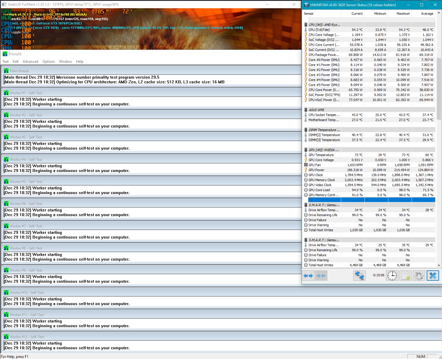

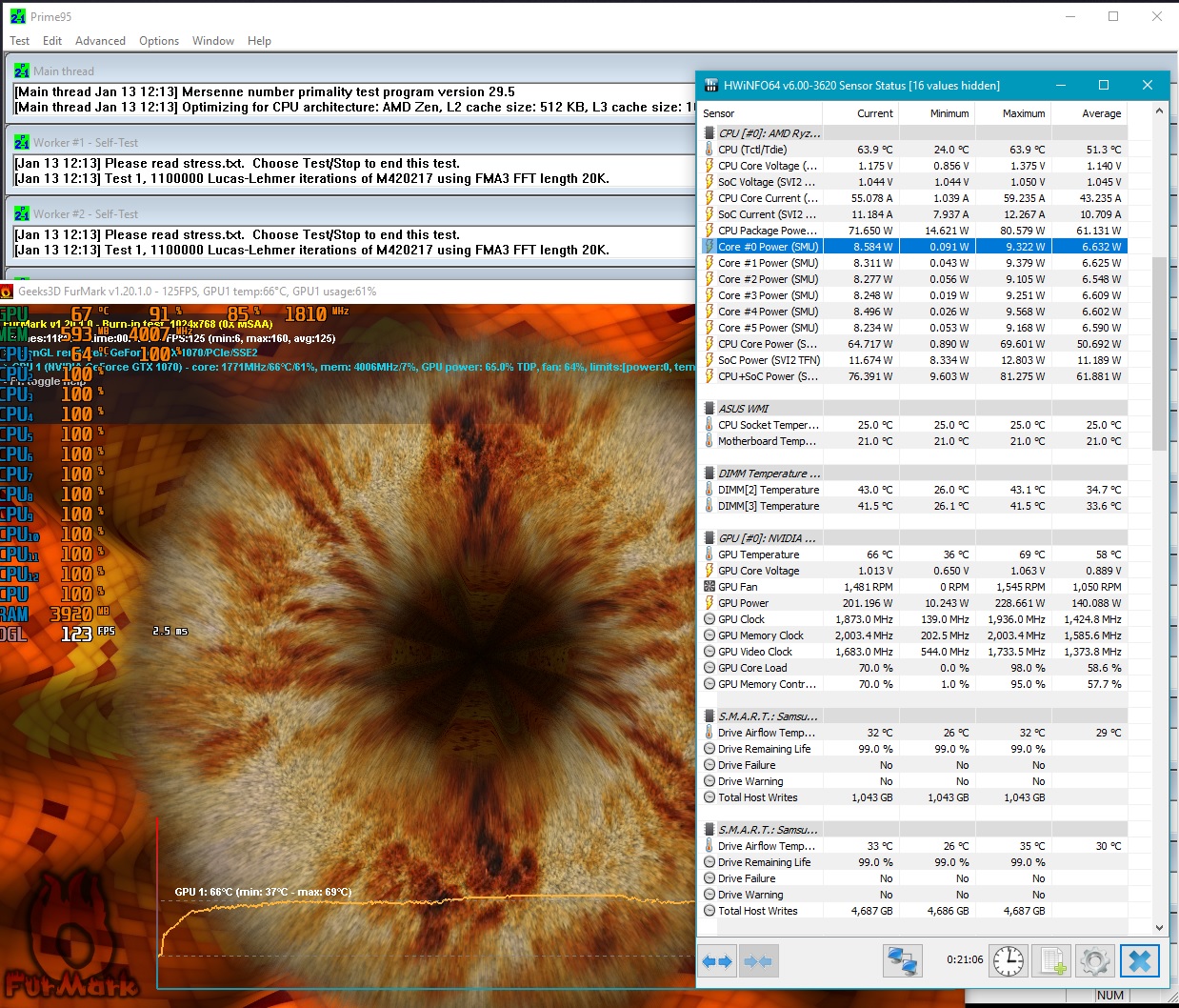

Sooo, Vorabergebnisse 2 Lüfter fehlen noch bzw die Y-Kabel dafür, hoffe die kommen morgen dann aktualisiere ich noch mal. Der Lüfter hinter der CPU ist noch nicht angeschlossen und unten ebenfalls am Gehäuse Ende! Raumtemperatur gemittelt aus 2 Thermometern war nahezu gleich gab einen Unterschied von 0,2° C, gemittelt lag sie bei 20°C bzw 19,8 °C.
Kurz und Knapp CPU +10°C // GPU -7°C // RAM +3°C
Bin gespannt was die anderen beiden Lüfter noch ändern, und ob es was bringt oben noch einen Einlass und die CPU Lüfter umzudrehen...

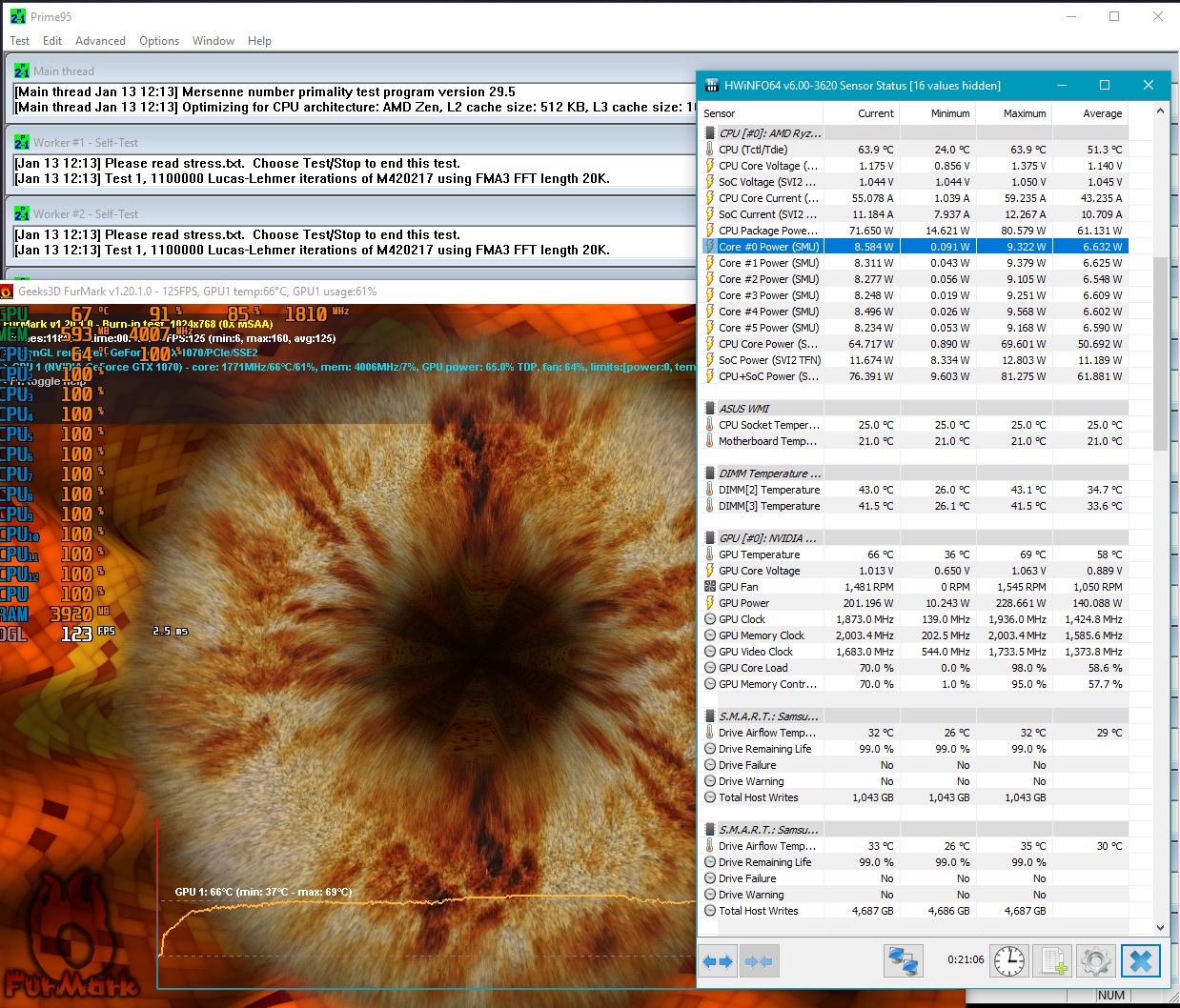

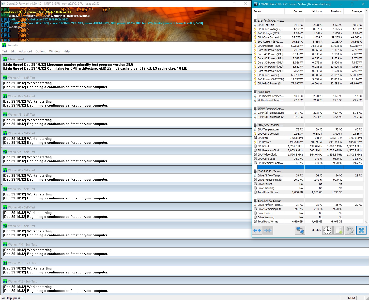

Hier noch ein paar Screenshots...
Jonsbo:
Meshify:
Reaktionen: lanse

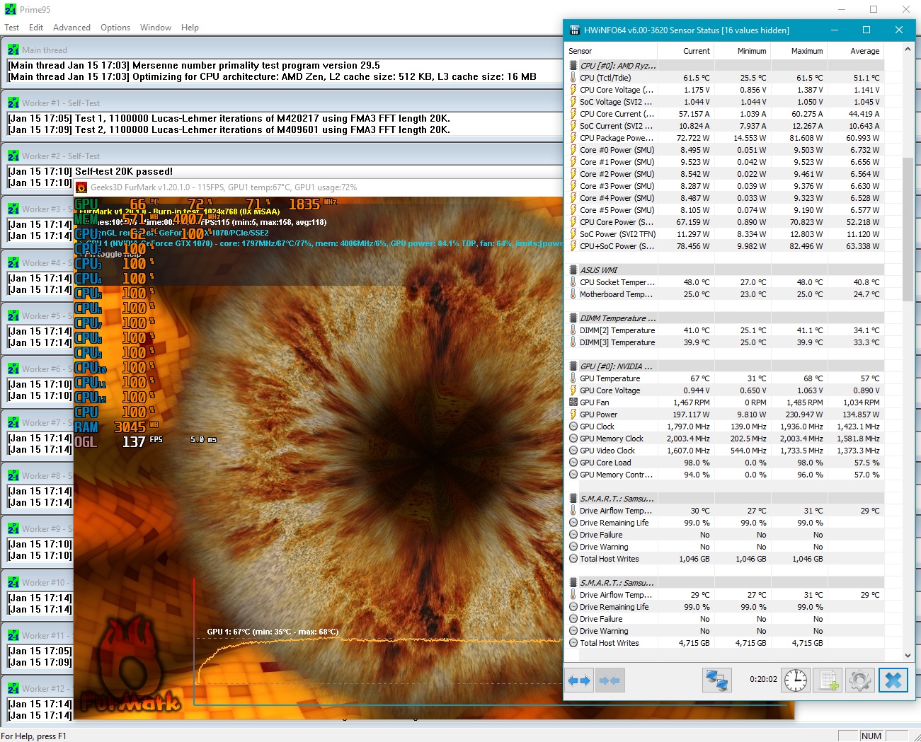

Soo, alle Lüfter drin... CPU -2° / GPU -1° / "CPU Socket" -23° / RAM +2 @ 21° Raumtemperatur

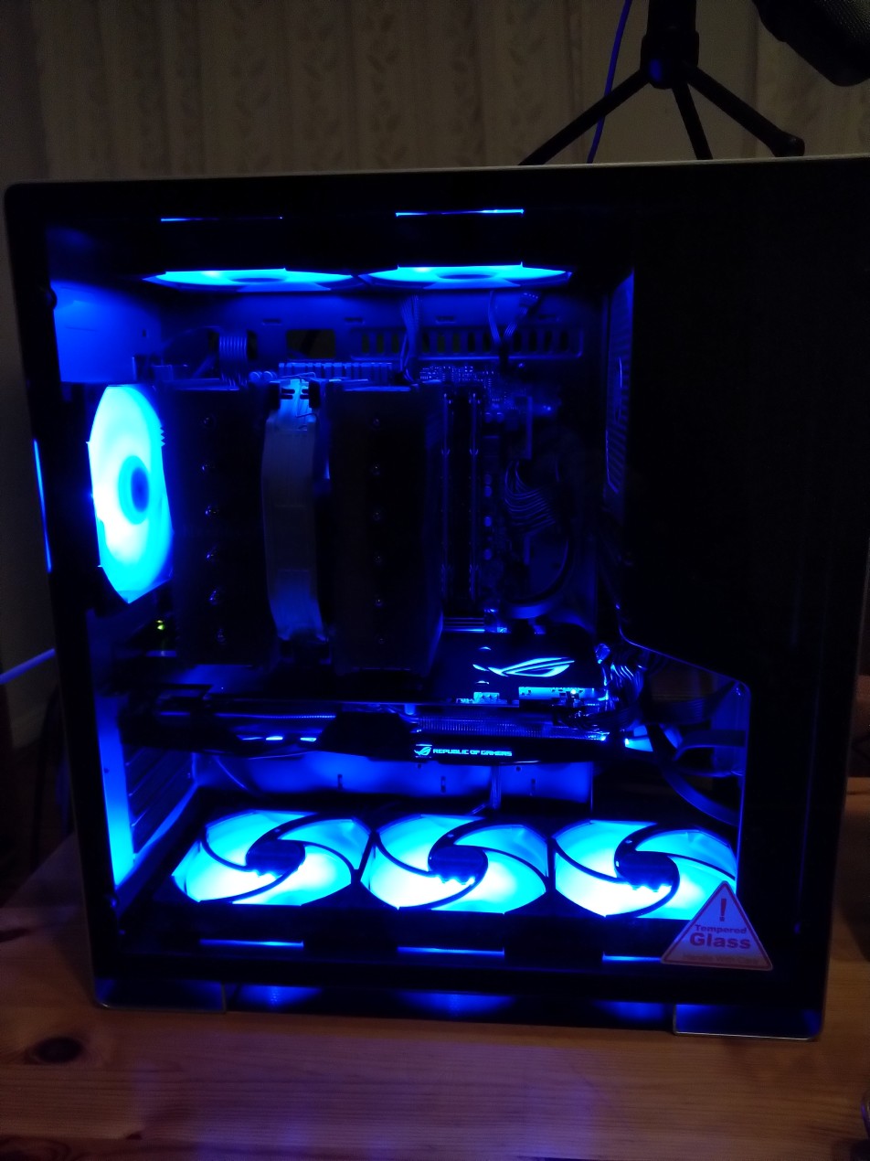

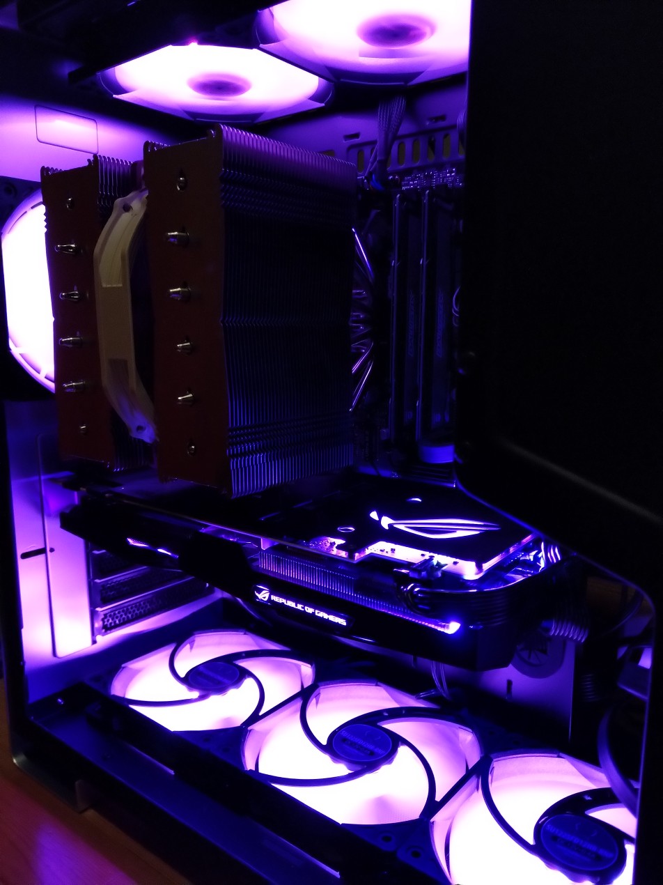

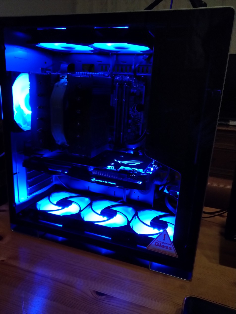

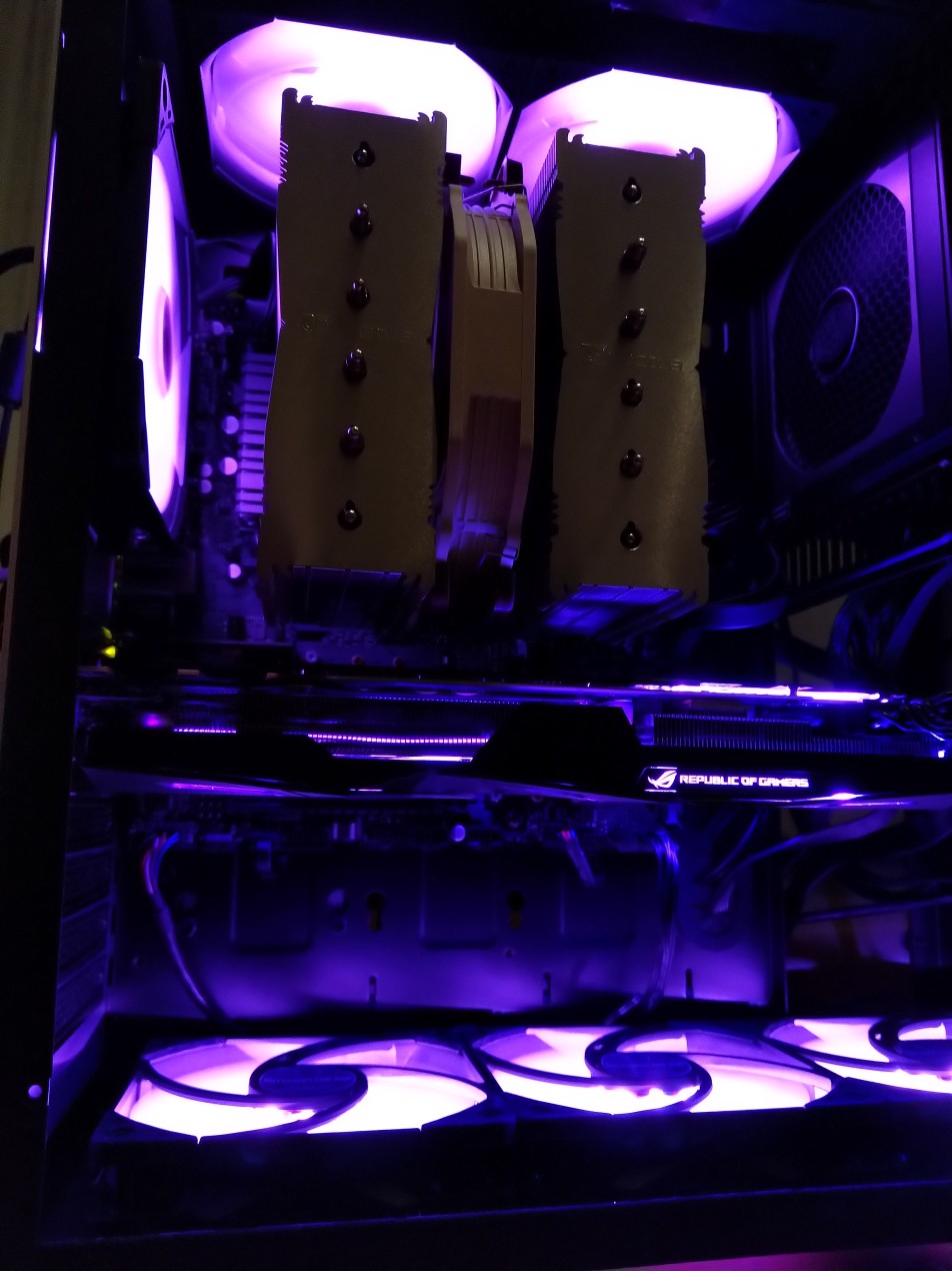

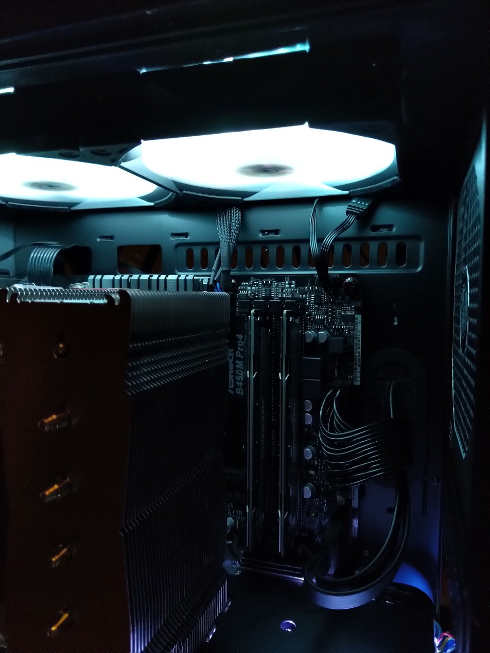

@Novocain Gibt es auch noch Fotos?
Bei meinem ASRock ist definitiv die BIOS-Lüftersteuerung nicht ok, wenn auf silent eingestellt geht sie gar nicht mehr hoch... Muss mich mal mit der Softwarevariante beschäftigen. Einige andere Sachen finde ich auch merkwürdig.
Mhhh... hab ein zwei aus der Hüfte geschossen, keine dollen Dinger aber ich pack eins trotzdem mal in den Anhang ;-)

Nur zur Klarstellung: Bodenlüfter rein / Deckel- und Hecklüfter raus?
Die Temperatur Differenzen oben beziehen sich auf Jonsbo fast voll bestückt und Jonsbo voll bestückt im Posting #113. Meshify zu Jonsbo (full) müsste dann so CPU +7° GPU -6° Socket +4° Mobo -2° RAM +/-0 SSD -4 @ +1° Raumtemperatur.
Sehr gern, hat mich ja auch selber interessiert. War auch überrascht, vor allem über die Graka Temperaturen, insbesondere bei 200rpm weniger an der GPU, CPU hätte ich ein wenig niedriger besser gefunden ;-) aber das ist okay so. Denke mit nem kleineren Kühler würde das evtl noch anders ausfallen. CPU wärmer war ja zu erwarten, insgesamt ist es auch leiser weil ich an der Quadro noch einiges einstellt hatte. Der 120iger Lüfter an der CPU geht z.B. erst bei 45° an, insgesamt Drehzahlen etwas runter etc pp. Ich würde sagen liegt ganz gut im Rennen das Jonsbo. Unten alle rein und alle anderen raus. Die Spielerei mit dem umdrehen des Heck und der CPU Lüfter werde ich aber nochmal ausprobieren irgendwann - im Moment erstmal genug gebastelt :-)
