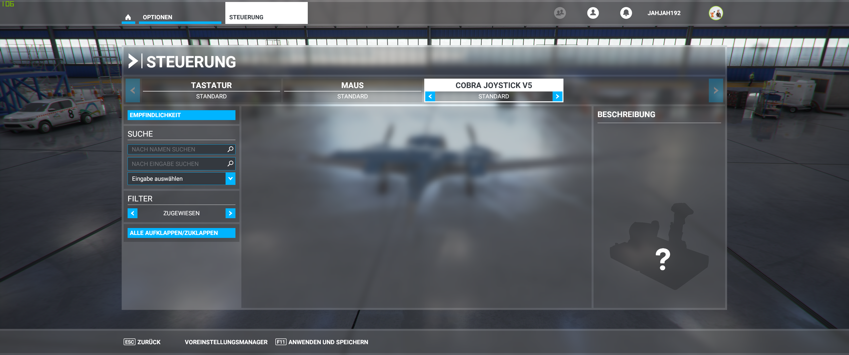

bräuchte da mal Hilfe, habe mir für den neuen Flight Sim einen Joystick angeschafft
diesen hier
https://www.amazon.de/Titanwolf-stu...coding=UTF8&psc=1&refRID=34NP7BAK5MQAMZRYAE6D
im Flug Sim selbst wird dieser als "Cobra Joystick v5" zwar erkannt bzw. angezeigt, aber das Feld für die Tastenbelegung bleibt leer. Auch wenn ich einen Flug starte, wird keinerlei Eingabe angenommen.
Mag das Game den Joystick einfach nicht und der wird schlicht nicht supported oder liegt da ein Defekt vor? Im Gerätemanger sehe ich aber das es bei entsprechenden Tasten ein Signal gibt, also funktionieren sollte der Joystick schon...
Dann schick ich den direkt wieder zurück.
Kennt das Problem jemand?

ja Rechner und Spielneustart habe ich schon probiert, hat nichts gebracht.
@Gretzki ok das probier ich mal, ist das für nen Laien machbar? :D ist das auf der linken Seite "Eingabe auswählen" oder wie konfiguriert man das?
also bei mir sieht das so aus

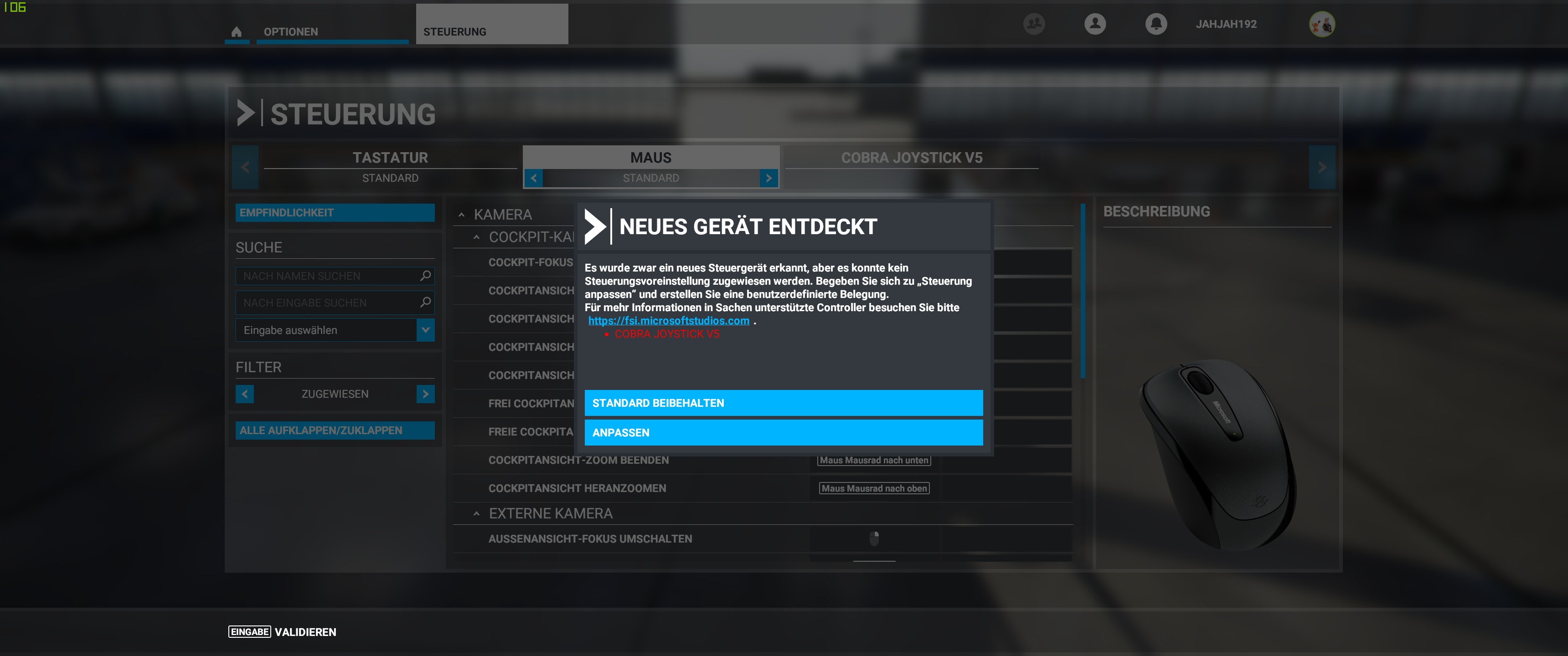

Ohne angesteckten Joystick das Spiel starten, dann, wenn das Spiel hochgefahren ist, den Joystick anstecken.
Reaktionen: JahJah192
danke das hat mich schon mal soweit gebracht
nur klicke ich jetzt auf anpassen, passiert rein gar nichts, da bin ich wieder wie im ersten Bild...

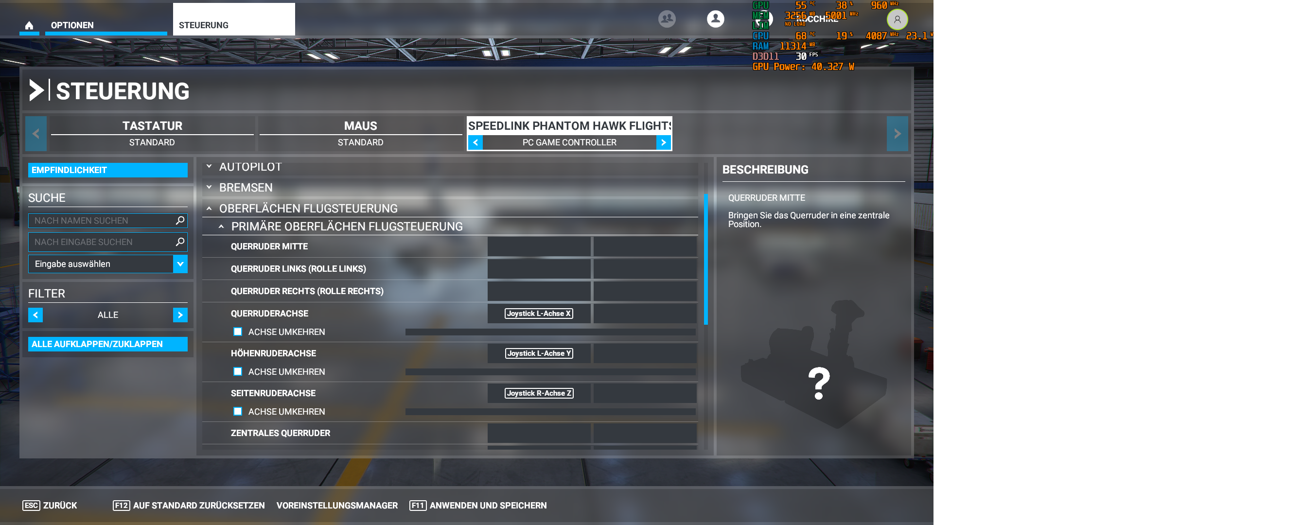

Das ganze ist nicht wirklich selbsterklärend gemacht, hatte die gleichen Probleme
Du musst alles manuell zuweisen.
In deinem Scrennshot aus Beitrag #4 hast du es fast geschafft. Du musst nur links unten den Filter von "zugewiesen" auf "alle" ändern. Dann erscheinen alle Befehle, die du Konfigurieren kannst und suchst dir den passenden Befehl und drückst die Taste bzw. bewegst die Achse.
Bei Empfindlichkeit links oben, kannst du auch Totzonen festlegen und die Steigung der Achsen anpassen.
naja hab´s jetzt gefunden wie man manuell jedes fitzerla belegen kann. Ich glaube das ist noch sehr verbuggt (bei mir), entsprechende Möglichkeiten da überhaupt Tasten zu zuweisen, hatte ich erst nachdem ich ein anderes Eingabegerät gewählt und wieder zurückgesprungen bin, plötzlich war die Auflistung erst da... ich glaub nicht dass das so soll.
Tastenklicks vom Joystick erkennt er bei Zuweisung gar nicht, manuell kann ich die aber reinpacken und dann speichern. unter Empfindlichkeit erkennt er aber die Tasten und Bewegung.
Ich bin mal gespannt wenn ich da durch bin ob das dann funktioniert.
Bei Empfindlichkeit links oben, kannst du auch Totzonen festlegen und die Steigung der Achsen anpassen.Anhang anzeigen 957002
ganz genau das, da bin ich aus Zufall und rumprobieren jetzt so drüber gestoßen... völlig bescheuert gemacht mMn.
Aber danke ;)
wie gesagt aktualisiert hat er bei mir nach diesem Filter aber auch erst als ich ein anderes Eingabegerät gewählt und dann wieder auf den Joystick gegangen bin.
ging jetzt auch soweit gut zu fliegen, nach einem Flugneustart erkennt er jetzt aber wieder einige Tasten nicht, Spiel neustart hat auch nichts gebracht. Bei mir is scheinbar der Wurm drin.
