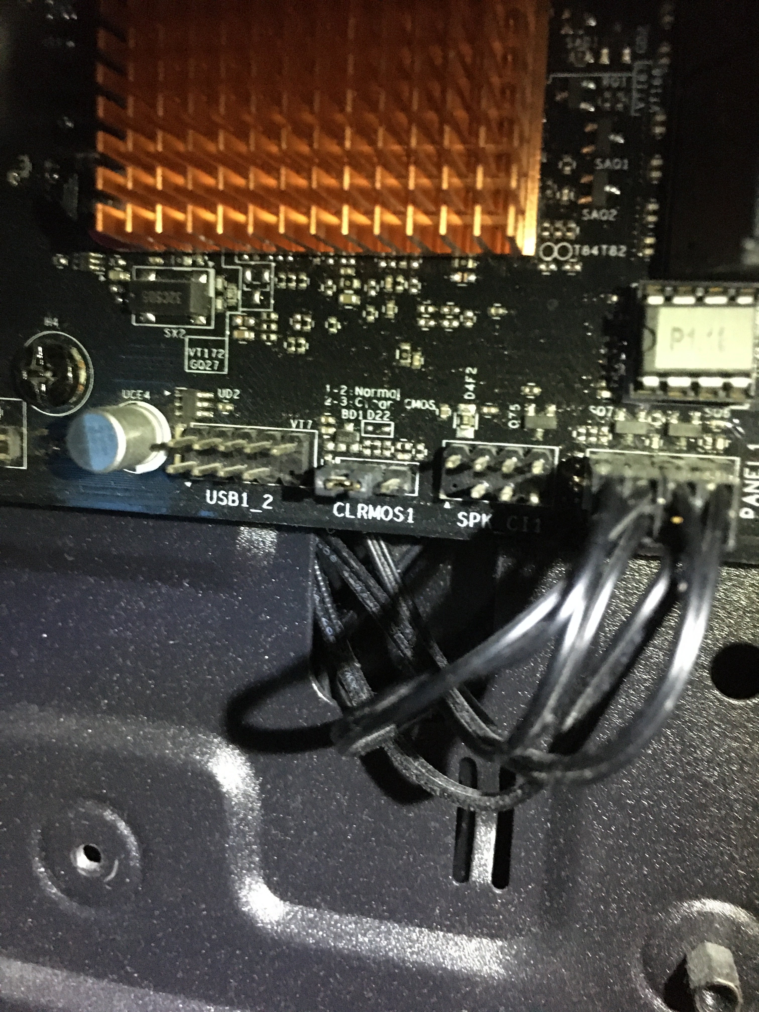

2. Hallo, ich hab bei meinem laufenden pc den jumper aus dem mainboard gezogen, nun geht der pc aber nicht mehr an. Was soll ich machen?Beschreibe dein Problem. Je genauer und besser du dein Problem beschreibst, desto besser kann dir geholfen werden (zusätzliche Bilder könnten z. B. hilfreich sein):
P.S.: Beachte auch die verschiedenen angepinnten Themen und die Forensuche. Möglicherweise findest du da bereits die Lösung zu deinem Problem.
Nachdem ich clrmos1 rausgezogen hab ging der pc nach 2 sec aus. Ich wollte eigentlich nur den bios zurücksetzen

Trenn die Kiste nun vom Strom, setz den Jumper in Position "clear",
warte ein 1-5 Sekunden, steck ihn wieder zurück auf "normal".
Dann Strom auf den PC und einschalten.

Danke! Er geht wieder, aber das bios ist ist immernoch nicht zurückgesetzt
Wenn der Jumper auf "clear" war, dann ist er zurückgesetzt (CmosClear).
Woran erkennst du denn, dass er das nicht ist?
Pass gut auf, der darf nicht in der Position "clear" sein wenn du das System einschaltest.

Ich hab es daran erkannt, dass das passwort vom bios noch da war (welches ich vergessen habe). Aber ich habe es wieder gemacht wie du gesagt hast und hetzt ist der bios zurückgesetzt. Nochmals danke für deine hilfe
