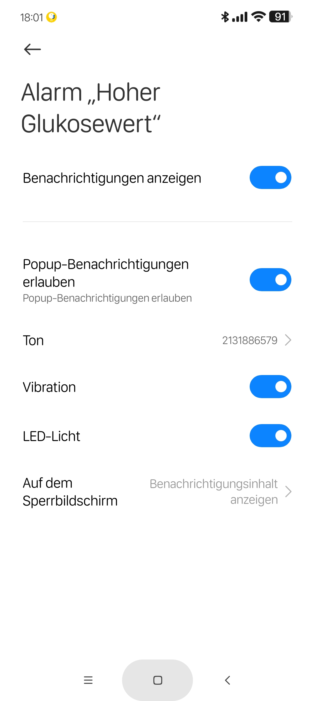

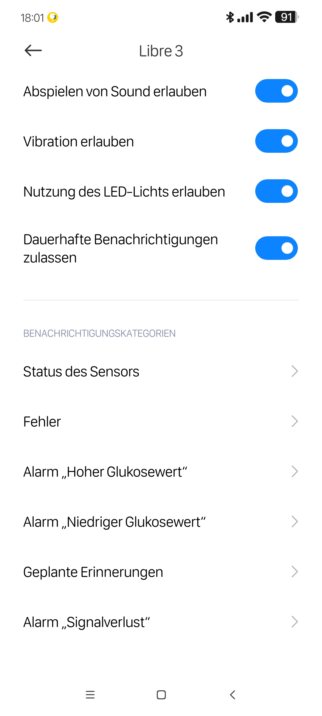

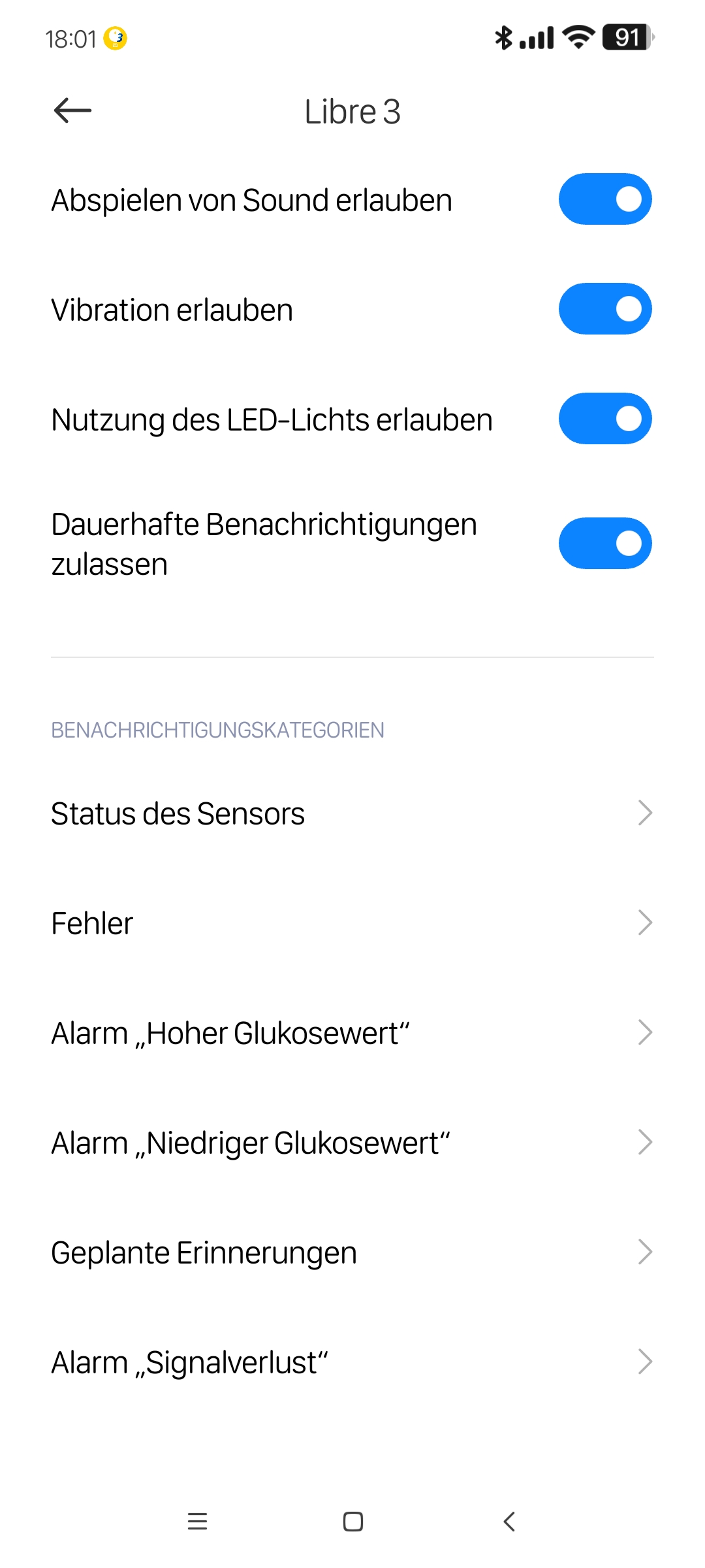

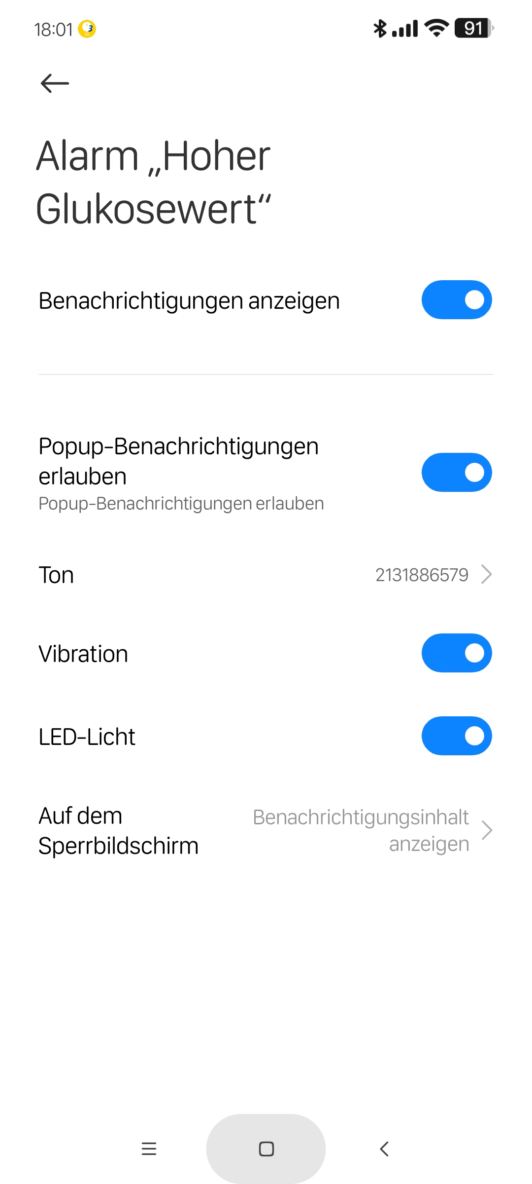

Ich kann auf meinem Poco X3 Pro (nicht freigegeben) die Lautstärke der Alarme über die Medienlautstärke regeln.
Auch eigene Alarmtöne lassen sich problemlos einstellen.
Alarmtöne werden bei mir nicht in der Libre App, sondern in den App-Einstellungen auf dem Gerät festgelegt.
Und meine Garmin zeigt auch nur an ob der Wert zu hoch oder zu niedrig ist. Ich muss dann die App öffnen um den genauen Wert zu sehen.

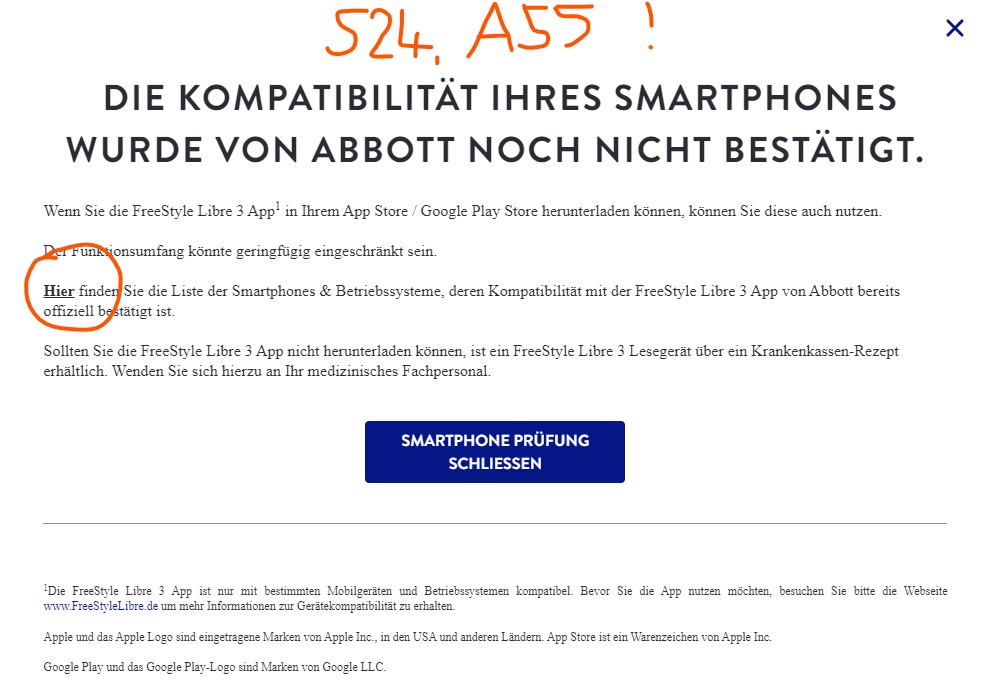

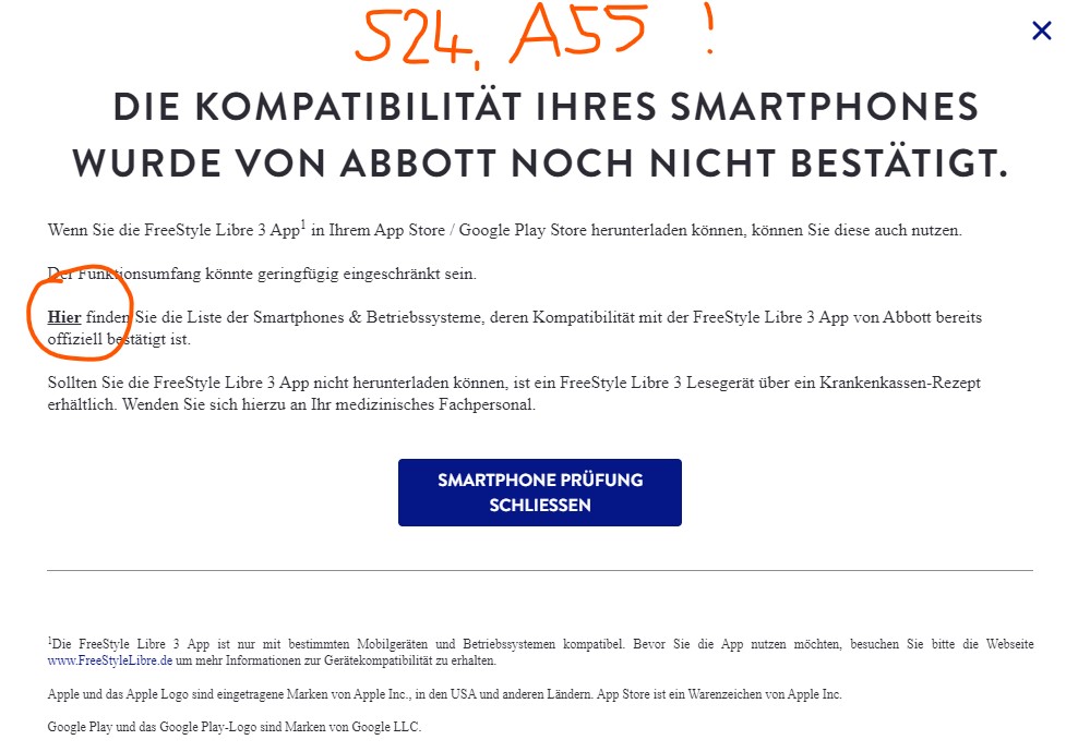

S24 Reihe kann nicht funktionieren, A55 auch nicht, noch nicht. Zuerst mal bei Abbott Smartphone checken! https://app.freestylelibre.de/#
Eure Mühen hättet ihr euch alle sparen können! Anbei die dort heruntergeladene Liste. Mein Huawei P30 geht noch super mit allen Sensoren! ;-) Muss das jetzt noch immer zusätzlich zum S24 mitnehmen, aber bestimmt so besser wie das alte externe Abbott Gerät. Das S23 soll gehen nach der Liste.
Es geht nicht um Android 14, sondern um den Exynos Prozessor der (leider) in einigen Handys (u.a. Samsung Galaxy S24, S24+ in Europa) verbaut ist. Dieser ist nicht kompatibel mit der Libre App.
Lest doch mal oben bitte, würde schon geschrieben, spart die Rätselei. Es liegt nicht am Andr. 14, sondern die meisten interessanten Handys sind nicht kompatibel, die mit Exynos sowieso nicht. Gibt da eine Liste bei Abbott, wenn mans erstmal findet, kann man PDF runterladen. S23 mit Snappy geht bspw., Android egal. Hab die letzte von 10/24, da als einzige neue Pixel 8 endlich dabei. 8 pro schon länger, 8a nicht, aber 7a ok. A55 auch nicht! Jetzt hier nur von 2022 Liste gefunden, das ist so übel versteckt. Mehr genau dazu mit Links zur Liste bei Android-Hilfe.de, da schon ewig auch Thema!
