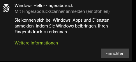

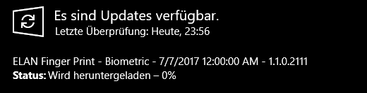

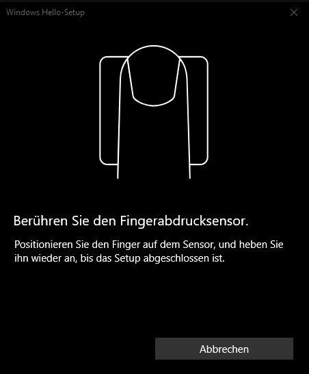

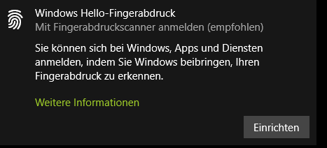

Windows 10 Update hat den Treiber automatisch installiert (siehe Foto 1 & 2).
Laut Hersteller-Anleitung benötigt man ab Windows 10 Version 1703 keine eigenen Treiber mehr.

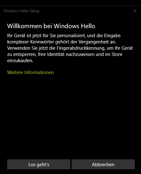

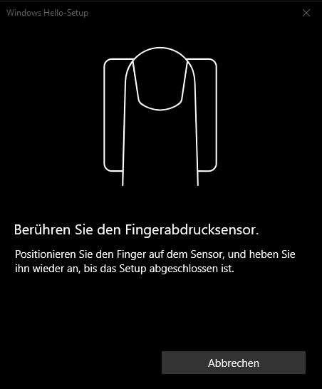

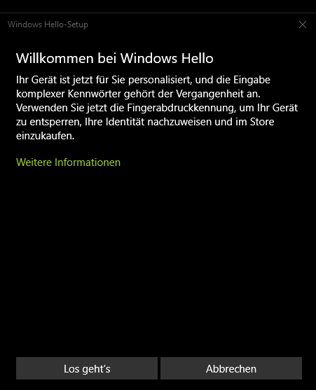

Die Fotos 3-6 im Anhang zeigen was dann passiert wenn ich in den Windows-Einstellungen den Fingerprint konfigurieren möchte.
Sobald ich nach Aufforderung den Sensor berühre, bricht es sofort ab.
Genauso versuchte ich es bei dem PC meines Vaters, nur kam da die Fehlermeldung nicht und es funktionierte ganz normal.
Leider ist die Fehlermeldung nicht sehr präzise...

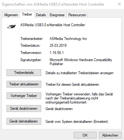

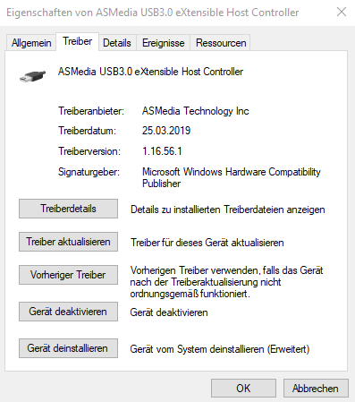

Im Anschluss habe ich die neuesten USB-Treiber für mein Mainboard installiert (siehe Foto 7).
Keine Änderung.

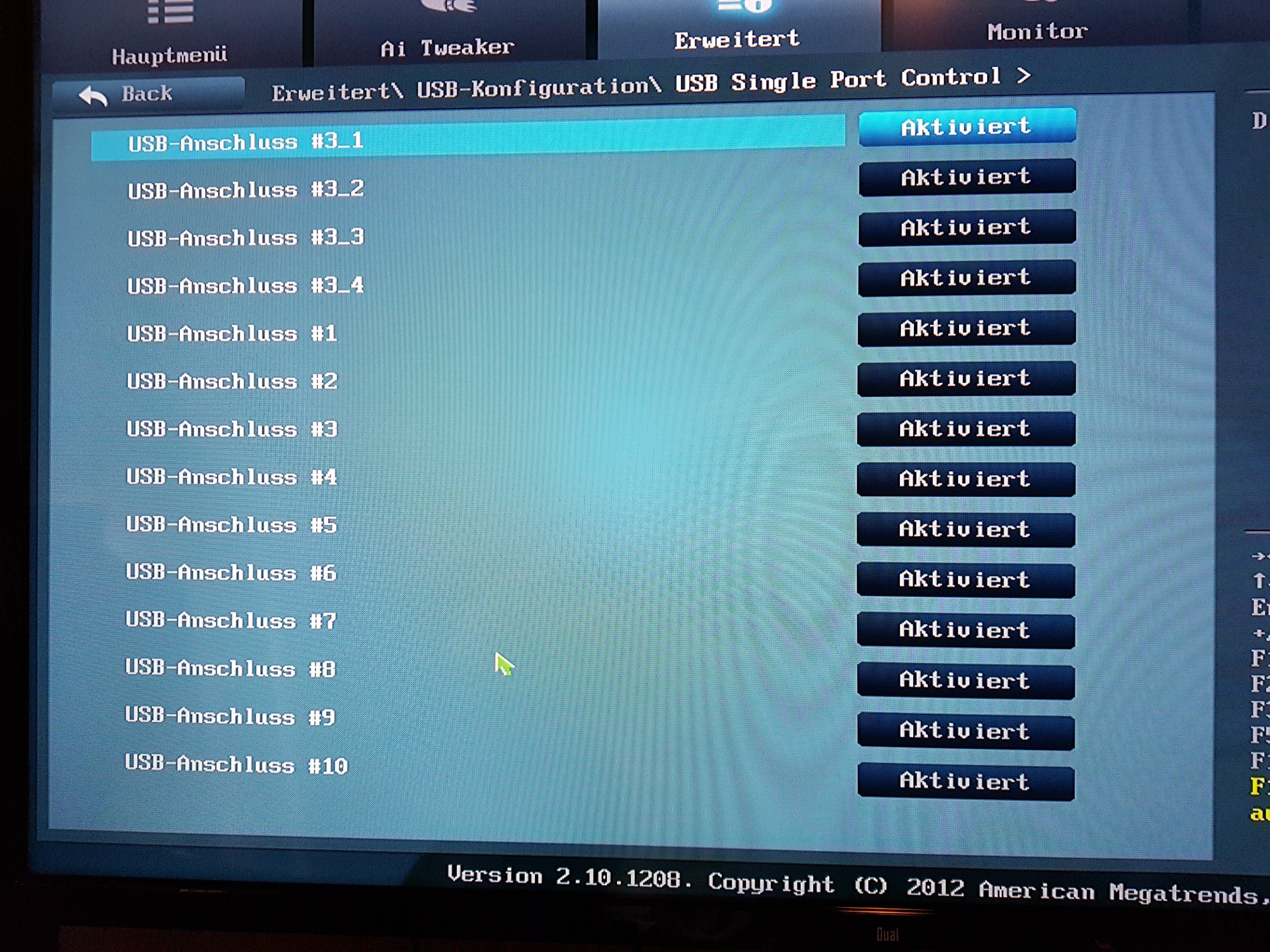

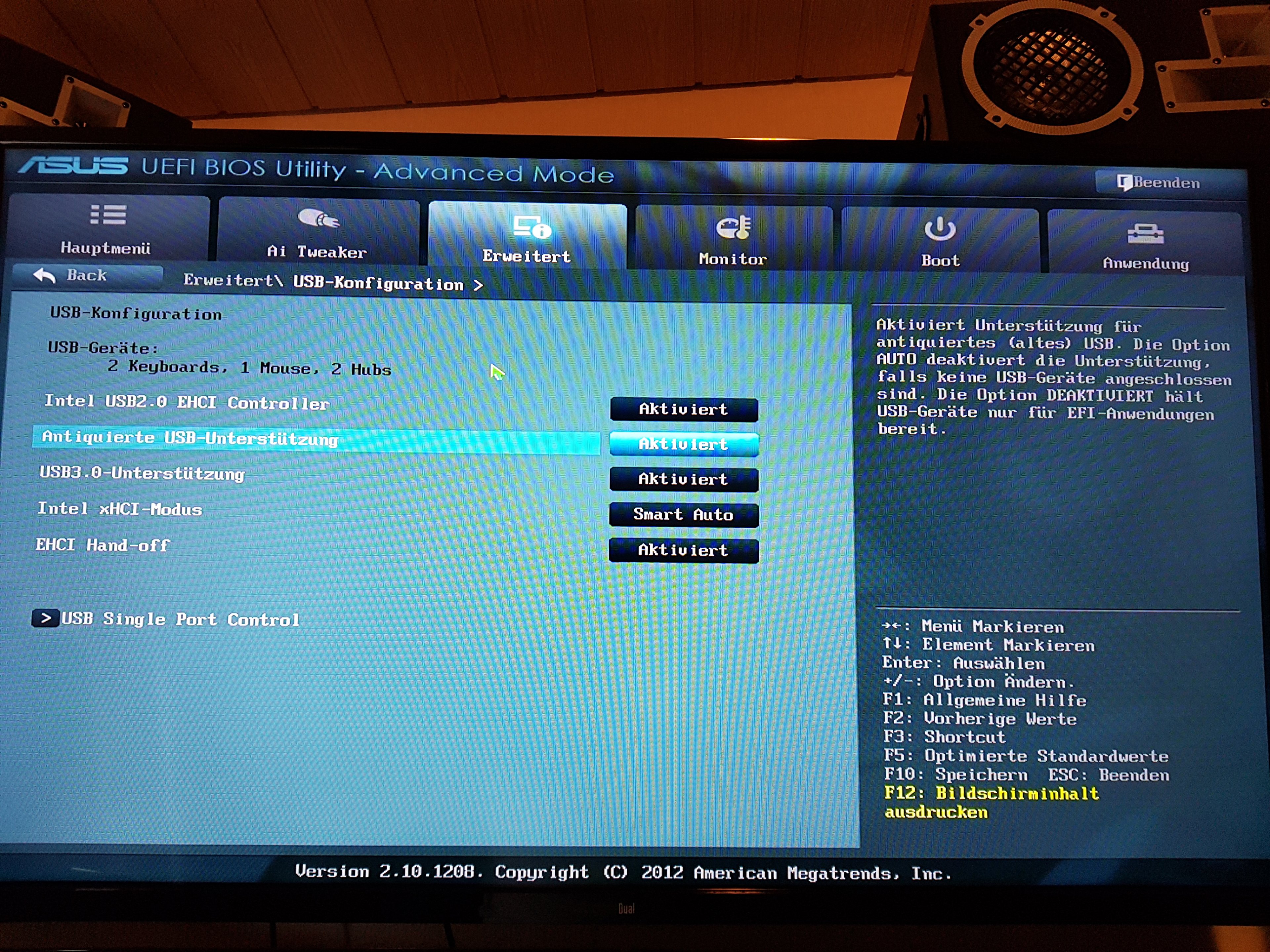

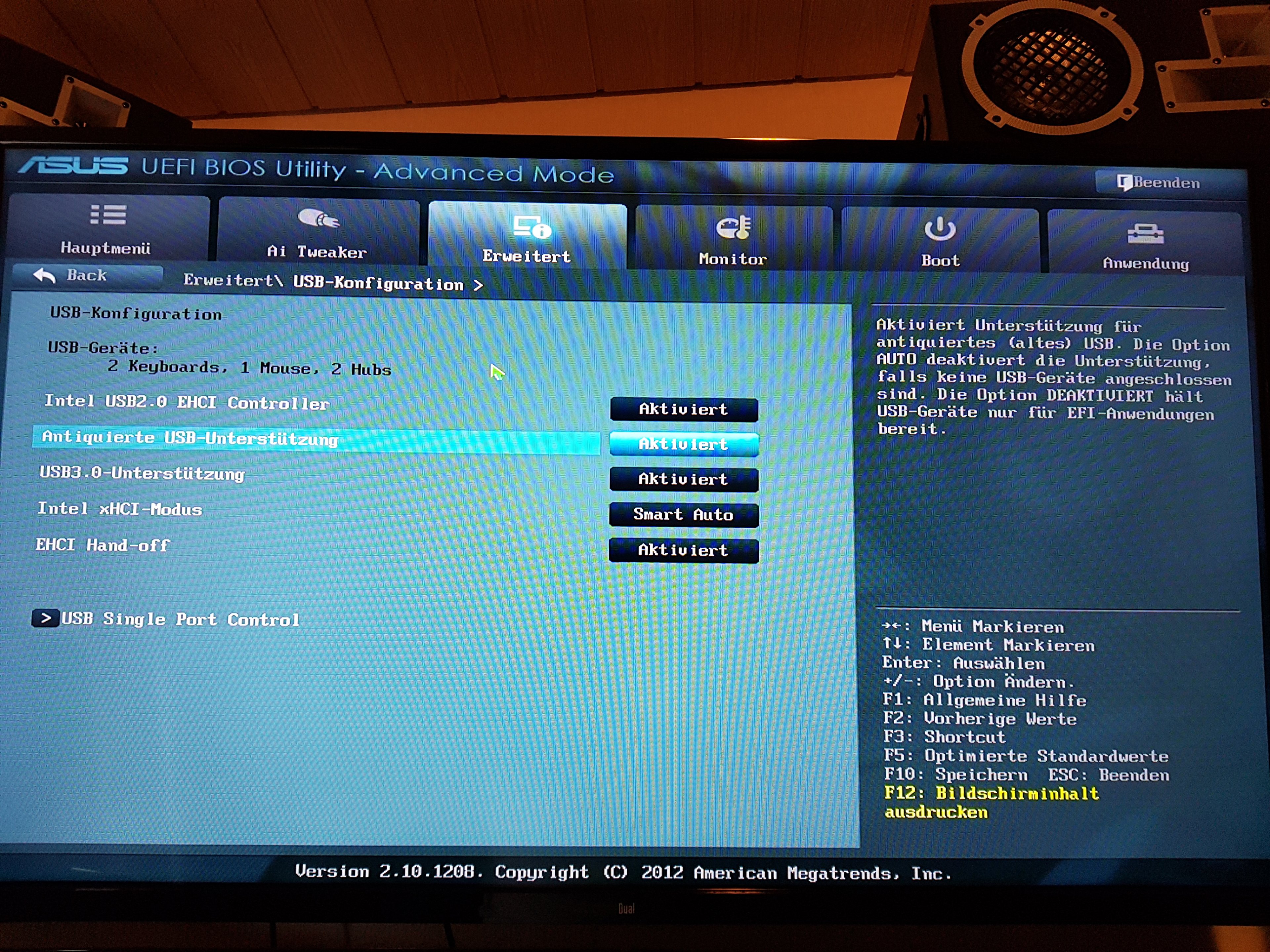

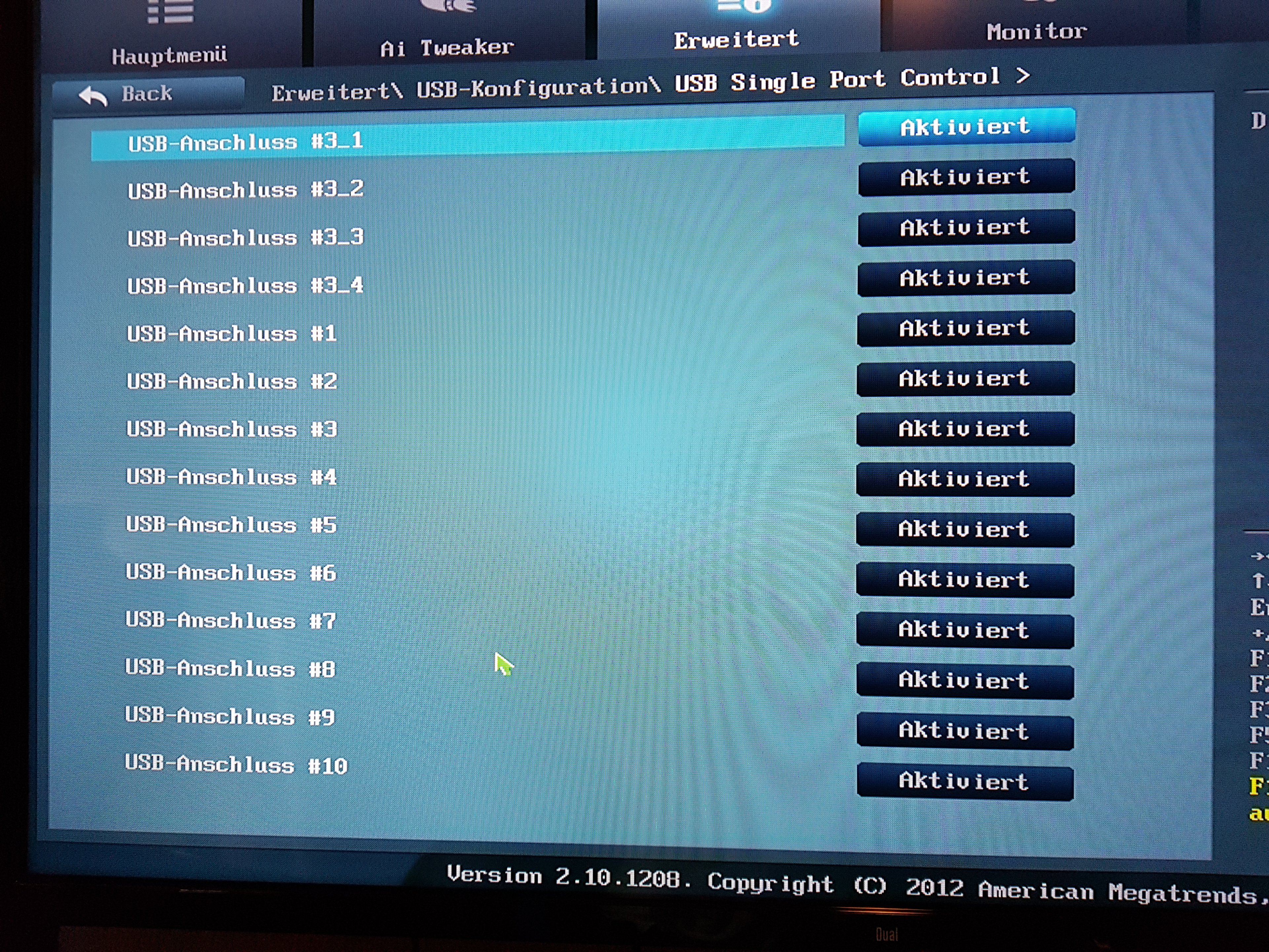

Im UEFI war ich auch bereits, habe dort aber keinerlei Einstellungen diesbezüglich entdeckt (siehe Foto 8-9).
Hab auch die restlichen Menüpunkte abgesucht aber nichts gefunden. Heißt aber nicht, dass es dort nichts gibt, denn ein Profi bin ich nicht.
Zu guter Letzt habe ich den Fingerprint im Geräte-Manager komplett deinstalliert und es ohne Windows Update mit dem Hersteller-Treiber — wie in seiner Anleitung beschrieben, für Windows 10 Version unter 1703 — versucht.
Mit dem Treiber: ELAN Finger Print driver update for ELAN WBF Fingerprint Sensor v1.5.7.1 (31.10.2016)
Leider geht auch dies nicht.

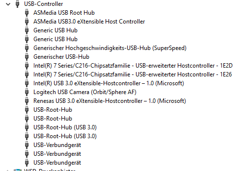

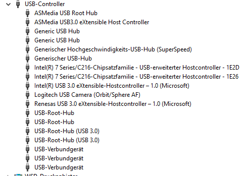

Meine USB-Controller im Geräte-Manager habe ich auch fotografiert (Foto 10), falls benötigt.

Aktuelle USB Treiber: ASMedia_ASM1042 controller_USB 3.0 driver v1.16.56.1

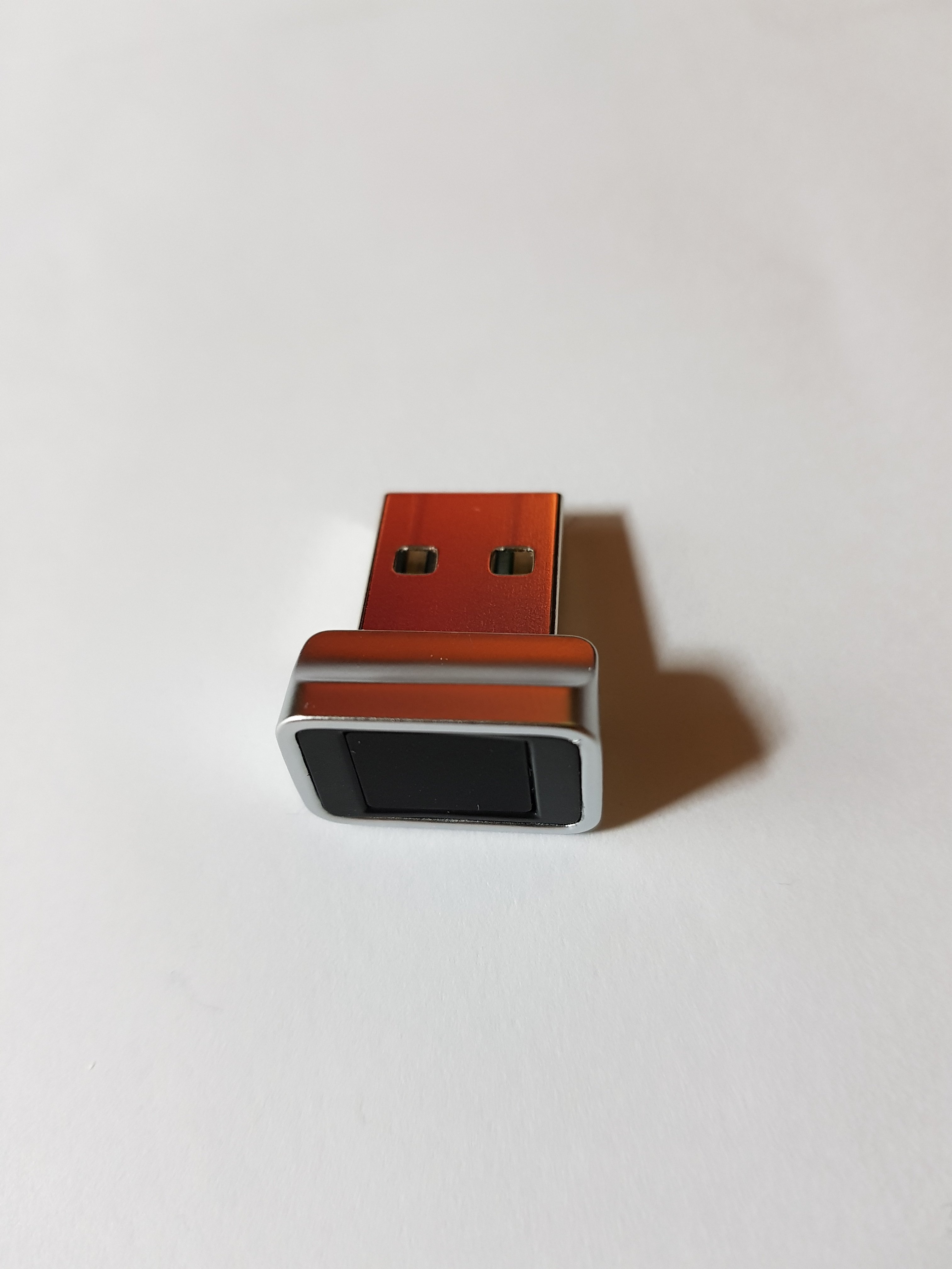

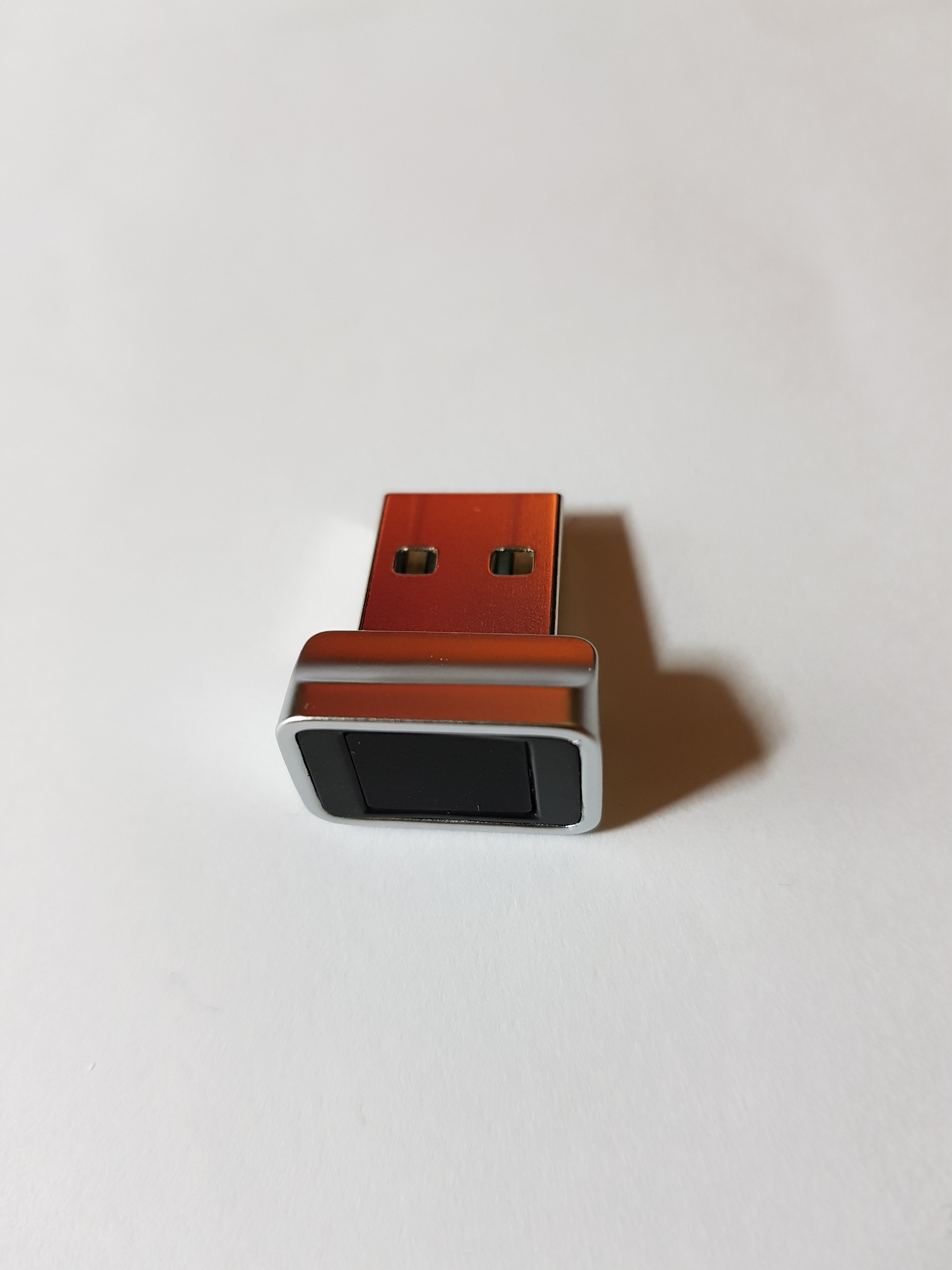

Nur der Vollständigkeit wegen: Hast Du nach dem Installieren des Sticks den Rechner auch mal neu gestartet bevor Du versucht hast Windows Hello einzurichten?

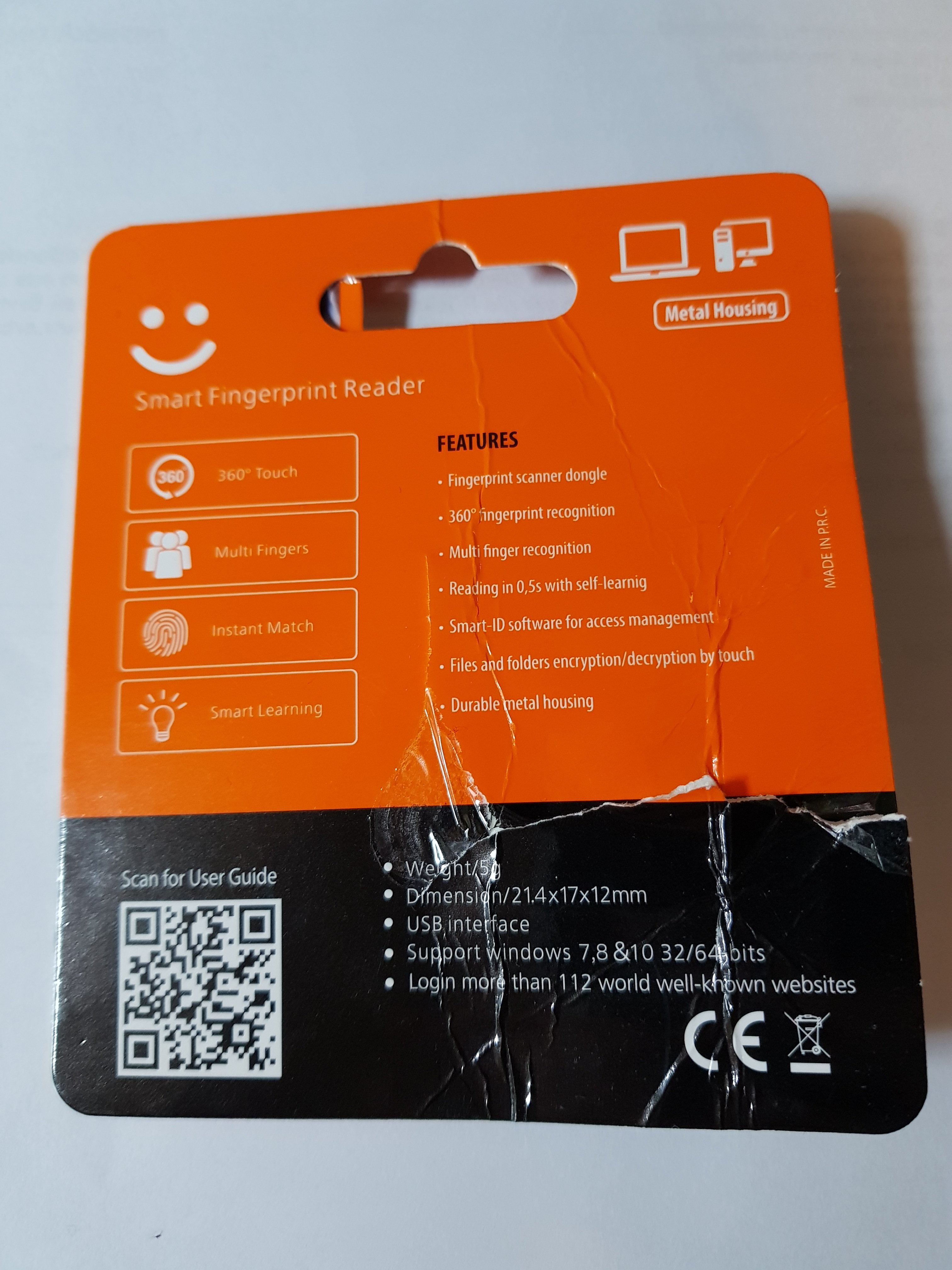

Magst Du uns noch sagen welcher Stick das ist?
Ja hab mehrfach neu gestartet und eben auch nach jedem "Änderungsversuch".
Im Anhang Fotos von dem Stick.
Natürlich nicht der teuerste, aber ist echt gute Qualität von der Haptik her.
Funktionieren tut er ja definitiv einwandfrei durch den Test am anderen PC (auch Windows 10 Pro Version 1909, aber schlechtere Hardware als mein PC).
