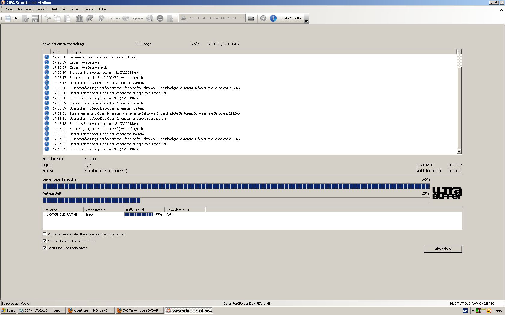

Allerdings wird bei meinem Nero 12 der Secur Obflächenscan NACH dem Brennvorgang durchgeführt.
Ich weiß nicht. Nero schreibt (bezogen auf Nero 11):
SecurDisc bietet mehr als nur Brennen: Der Oberflächen-Scan sorgt für eine höhere Zuverlässigkeit für Ihre gebrannten optischen Disks. Er findet vor jedem Brennvorgang statt, um sicherzustellen, dass die zu brennenden Disks perfekt sind.
Nach dem Brennen wird wohl nur geprüft, ob wenigstens ein Block der redundanten Quellen gelesen werden kann.
