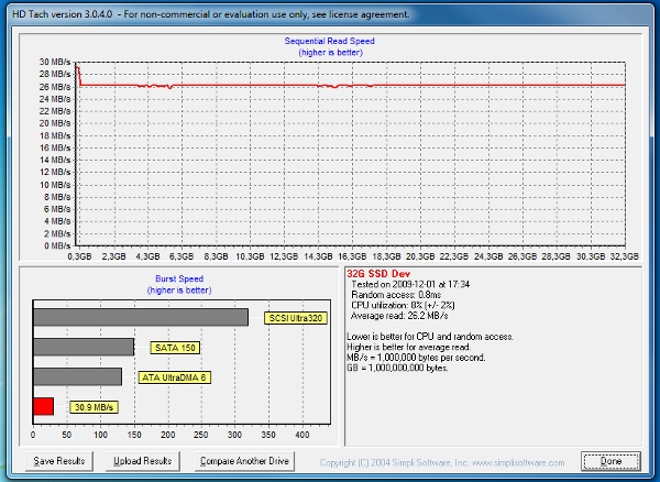

Habe jetzt gerade meinen 2. Stick bekommen, der alte defekte ging gestern zurück (hoffe dort auf schnelle Rücküberweisung). Jedenfalls habe ich mal HD Tach laufen lassen. Nur die Werte finde ich arg gering, ich habe den Stick über eSata mit USB-Kabel angeschlossen, da müsste doch eigentlich ein höherer Durchsatz sein, aktuell scheint das USB Niveau?!? Habe ich was verkehrt gemacht? Sollte ich erstmal formatieren? Wenn ja FAT, NTFS?

zuerst per esata anschließen und dann die usb-stromversorgung anschließen. dann soltle das klappen.
wenn du zuerst das usb-kabel anschließt, dann wird der stick wohl sofort erkannt.
Habe ich gemacht, ich werde bei diesem Stick echt noch verrückt (mehrmals probiert)... Kann doch nicht wahr sein...
edit: Scheint jetzt zu funtzen. Blaue LED vorn leuchtet, musste aber den Stick schon vor dem Rechnerstarten mal einstecken, wurde sonst nicht von meinem Win7 64bit Ultimate erkannt...

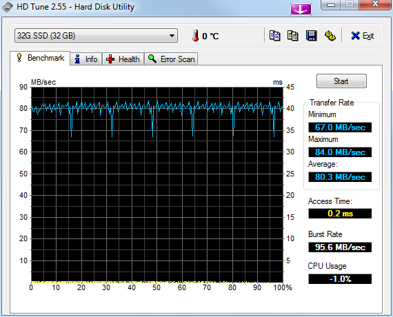

Benchen tu ich dann später bei mir auch nochmal, Screenshots werde ich dann hier posten, bin erstmal glücklich, dass es jetzt zu klappen scheint.

Ist bei dir AHCI aktiviert?
Ansonsten bräuchtest du vielleicht Chipsatz Treiber von deinem Mainboard, bzw eSATA Controller. Bei mir wurde eSATA auch nicht erkannt per hotplug, und ich musste erstmal den jMicron Treiber installieren.
Jetzt passt es ja erstmal (eSata läuft). AHCI ist im übrigen aktiviert, da ich auch schon ne Intel Postville SSD (80GB) drin habe.
Naja, wie gesagt musste ich für den JMicron eSATA Port erstmal den JMicron Treiber installieren, damit das Hotplug funktionierte. Sonst ging das bei mir auch nur wenn die HDD schon steckte beim Einschalten des Rechners.
Nee sind doch eigentlich nicht nötig, sind Graka Treiber, Sound, LAN. Welchen speziellen würdest du denn meinen?
doch, die sind nötig. also zumindest die chipsatztreiber.
zumindest habe ich sowohl bei meinen desktops, als auch bei meinem notebook und der eee-box diese erfahrung gemacht. ohne funzt raid nicht richtig, smart sowieso nicht, esata nur teilweise oder garnicht usw...
daher würde ich an deiner stelle zumindest die drei installieren:
  • RS780 Series RAID and AHCI driver
  • 780 880 790 Series Chipset Win7 Driver_8.65RC4
  • AMD SB700 RAID Driver
ich würds ja nicht beschwören, aber ich gehe schwer davon aus, dass sich die performance noch deutlich verbessern wird.
