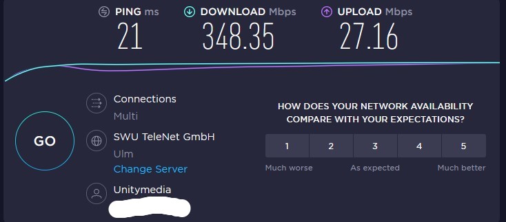

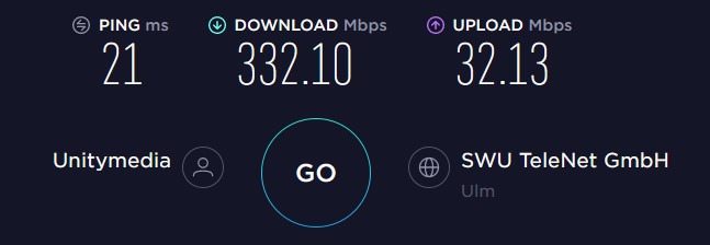

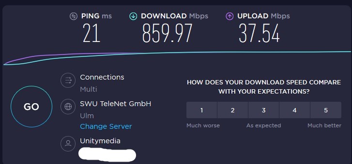

So, habe jetzt AntiVir runtergeschmissen (habt ihr mir eine bessere alternative?)
Ergebnisse sind immer noch die Gleichen.
Firefox (portable): Zwischen 300 und 400 mbit
Edge: ~900 mbit
Live Linux kann ich mir ja eigentlich sparen - Ich gehe mal davon aus, dass es am Windows liegt, sonst hätte der Edge ja auch nicht volle Geschwindigkeit anliegen.
