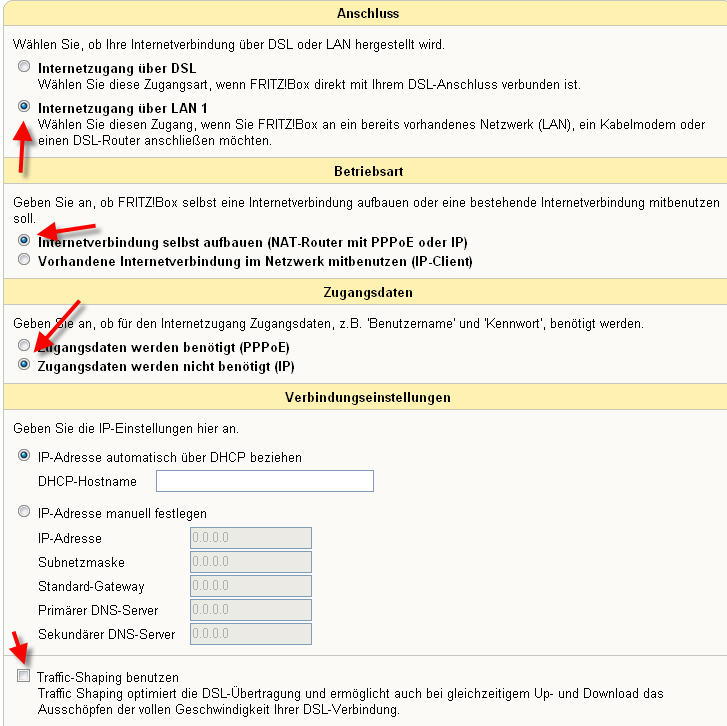

Hallo Leute,
ich habe ein riesen Problem.
- Bridgemode ist eingeschaltet
- Fritzbox auf Kabelmodem konfiguriert
so:
- Fritzbox via LAN 1 vom Kabelmodem + einzigen LAN Anschlüss an der Fritzbox angeschlossen
Ergebnis:
Verbindung zur Fitzbox über WLAN: JA
Verbindung zum Internet: NEIN
Wenn ich direkt über LAN-Kabel mit dem Hitron Router verbunden bin, kann ich nicht sein Interface aufrufen (IP "192.168.0.1" vom Handbuch geht nicht, obwohl es mal ging + "kabel.box" geht nicht)
Was ist da los?
Die Fritzbox muss in die gleiche Ip-Range wie der Hitron, bedeutet:
Entweder in der Fritzbox die IP auf 192.168.0.2 ändern, oder die im Hitron auf 192.168.178.2
Behaupte mal das die Checkbox bei Punkt 2 auf Internet mitbenutzen stehen muss....
Du wählst dich über den Hitron ein, möchtest das bestehende LAN mitbenutzen (Punkt 1), dann ist deine gewählte Variante unter Punkt 2 nicht sinnig :freak:

Muss er nicht, wenn die Fritzbox als NAT-Router arbeitet und der Hitron im Bridge-Modus ist.
@DHCP: Im Modus als NAT-Router stellt die Fritzbox einen DHCP-Server in Richtung Heimnetz.
Auf dem Screenshot ist mit DHCP die WAN-Richtung gemeint. (Fritzbox ist dort Client und horcht nach einem DHCP Server.)
"Eigentlich" sieht alles richtig aus im Screenshot. Was sagt denn die Startseite der Fritzbox und der Status?
Edit: Bist du dir mit dem Bridge-Modus sicher? Kabelkiste schon neugestartet? Geht das Internet, wenn du direkt an der Kabelkiste bist?

Was sagt den der Status? Hat die Fritzbox nun eine externe IP oder ist diese gar nicht mit dem Internet verbunden?
Bei den Einstellungen versuchen beide Geräte eine Internetverbindung aufzubauen.... das kann nicht gehen. Zumal die olle Fitzbox sich wohl kaum ins Kabelnetz wählen kann!
Muss sie auch nicht, das macht das vorgeschaltete Modem, daher ist ja auch die Option "Internetzugang über LAN 1 gewählt", was so korrekt ist.

Betriebsart siehe Punkt 2!
Internet über LAN aber dann noch selbständig ein"wählen"? Die Fritzbox kann sich gar nicht ins Kabelnetz einwählen, sie muss zwangsläufig die vorhandene Internetverbindung übers Netzwerk mitbenutzen!!!!
So ist es aber laut Anleitung beschrieben und soll wohl auch bei anderen funktionieren.
Stell die Checkbox just 4 fun um und berichte .....
Es gibt aber keine andere Internetverbindung, die fritz.box ist nunmal NAT Router mit IP und baut die Internetverbindung auf, was sie sehr wohl kann, mit dem Modem als Bridge. Daher ist Punkt 1 schon richtig.
Kontrollier, ob das Modem auch wirklich an LAN 1 hängt!
