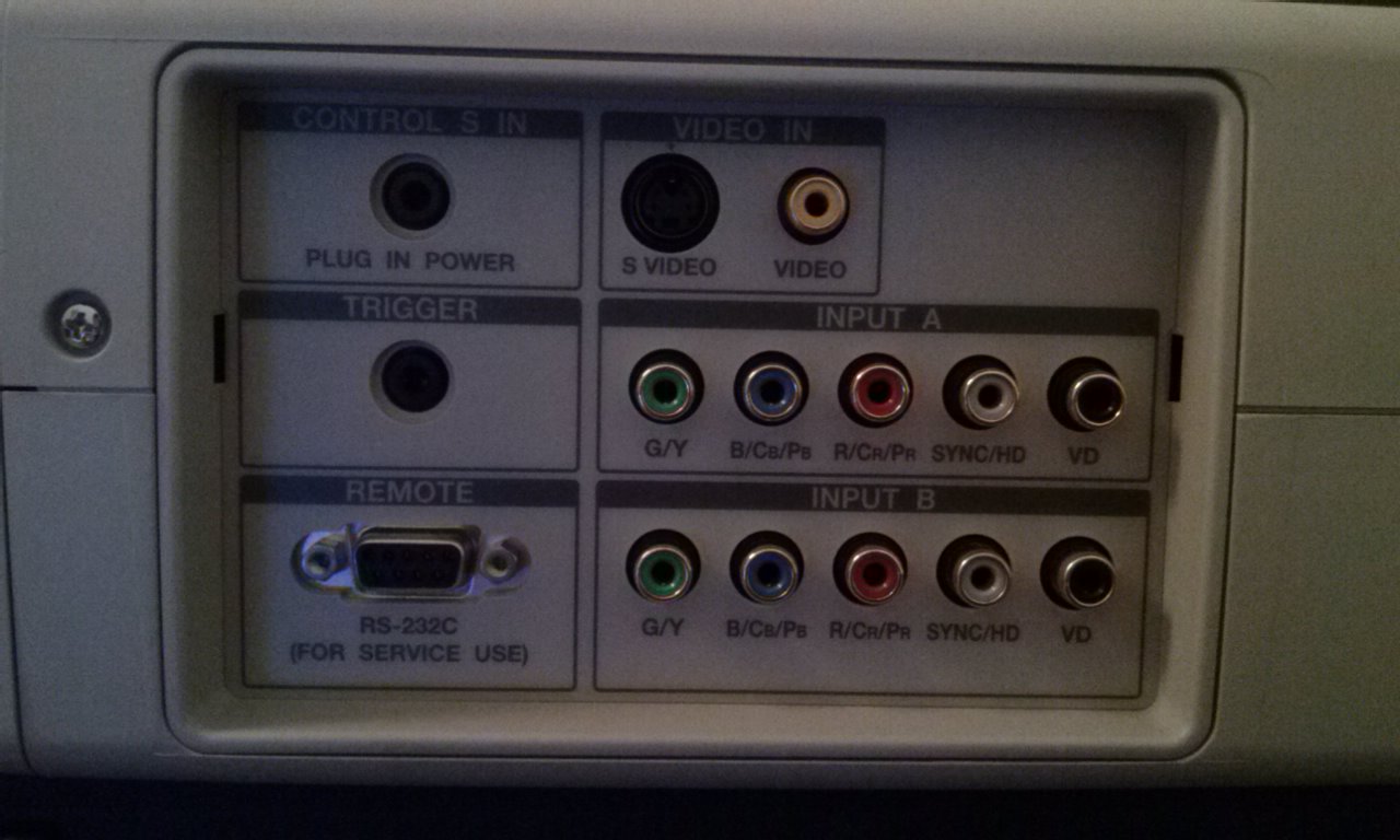

Ich habe gestern jemandem einen gebrauchten Beamer abgenommen. Verwendet werden soll er für ein Heimkino und ist wohl schon etwas älter, etwa 2001, funktioniert aber noch tadellos.
Nur erweist es sich als sehr schwierig, nun ein passendes Kabel für diese Anschlüsse zu finden. Bei Saturn und Conrad habe ich schon gefragt...
Mein Laptop hat HDMI- und VGA-Ausgänge, die Schnittstellen vom Beamer sehr ihr am angehängten Bild.

Wenn du uns mal mitteilen würdest was für ein Beamer das überhaupt ist könnte man dir auch helfen mit den Kabeln. Wenn die 5 Chinch Eingänge Digitalen Input vertragen könnte das verlinkte Kabel von dir sogar funktionieren.
Btw. das 5 Buchsen am Beamer sind bedeutet noch lange nicht das auch alle 5 Stecker dran müssen zum Betrieb.
Der Beamer hat die Bezeichnung Sony LCD Video Projector VPL-VW11HT
Oh man wat ne olle Möhre. Immerhin kann er schon 16:9.
In der Bedienungsanleitung steht das das RGB-HV Achlüsse sind. Also Analog RGB mit zusätzlichen Leitungen zur Synchronisierung. Die sind soweist ich gelesen hab optional. Also sollte auch ein 3 Poliges RGB Kabel funktionieren.
Was ich kaufen würde wäre VGA auf 3 Polig RGB Chinch.
HDMI auf irgendwas was in den Beamer kommt geht nicht ohne Wandler.

Nein, für das Video-Signal reicht entweder der gelbe Cinch-Anschluss oder der 4polige S-Video-Stecker. Bei dem Ligawo-Konverter hast Du die Wahl, welchen Du davon nutzen willst.
Der mehrpolige RGB-Anschluss macht nur dann Sinn, wenn Du eine Farbkalibrierung vornehmen kannst und willst.
Audio muss ohnehin separat vom Notebook genutzt werden...
Bedenke aber, dass Du bei diesem alten Beamer und den analogen Anschlüssen u.a. in der Auflösung begrenzt bist. Der Sitzabstand sollte also relativ hoch in Relation zur Diagonale sein, wenn Du keinen Pixelsalat sehen willst. ;)
