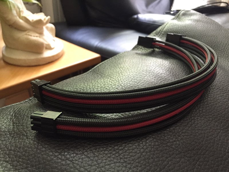

@MrMorgan Diese Elemente, um die einzelnen Kabel im Strang zu führen, wo genau hast du diese her? Überlege gerade unter welchem Begriff man die überhaupt suchen würde.
Wobei die Möglichkeit, die zu "verweben" mit dünnen einzel Nylonadern natürlich extrem gut aus sieht.
Habe mal ein Video von einem Profi Modder gesehen, der das gezeigt hat. Er meinte, dass das locker Stunden dauert. Soweit würde ich jetzt nicht gehen wollen^^
Beim neuen Case steht das wohl auch mit an.
Passende Crimpzange besitze ich zufälligerweise sogar :)
Nennt sich Cable Comb.
Die gibt es in verschieden Ausführungen die auf dem bild sind Aliance Combs von Gosumodz. Am besten benutzt man die auch gleich mit einem PET Sleeve da der schön steif ist und sich "trainieren" lässt. Mit genug Geduld laufen die Adern dann alle exakt parallel. Paracord wie es hier gezeigt wurde ist immer etwas krumm und durcheinander.
