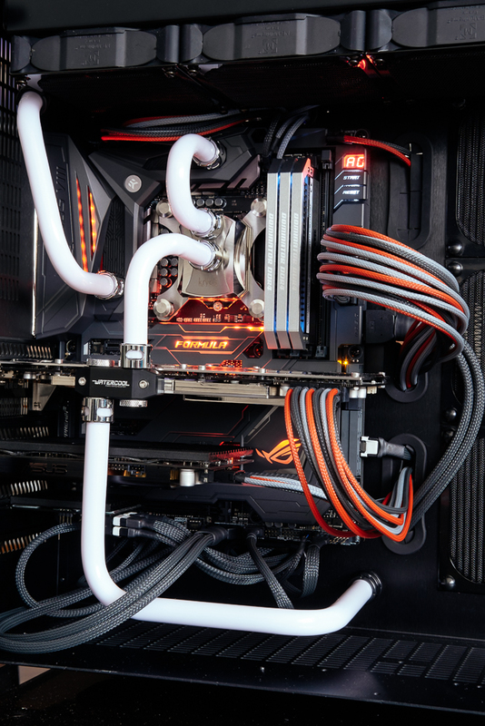

Hier ist ein Bild vom letzten System:
Dieses sieht inzwischen drastisch anders und weniger hübsch aus.
Nachdem die Fittings begonnen hatten, überall zu leaken, habe ich die HD 5850 durch eine RX 5700 XT ersetzt und das Mainboard auf AM4 aufgerüstet. (da kam dann der Ryzen 9 5900X dazu)
Einige Tubes wurden durch Norprene ersetzt und andere habe ich, deutlich hässlicher, neu gebogen. Dann gingen mir die Rohre aus und es gibt die leider nicht mehr nach zu bestellen bei AT.
